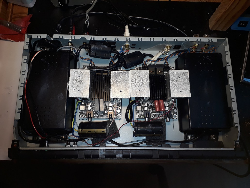

    Hallo zusammen. Ich möchte mir aus einem Vintage-Gehäuse und einigen hier noch herumliegenden Komponenten einen Vollverstärker basteln.
    Ein bisschen was habe ich schon vorgearbeitet, allerdings kommen jetzt Fragen zur Masseführung und Brummvermeidung auf.

    Wie würdet Ihr die Masseführung legen? Bis jetzt plane ich Gehäuse und Netzteile gemeinsam an den Schutzleiter zu legen und ansonsten die Audiomasse an den Modulen zusammen zu führen (der Wahlschalter kann ja nur links und rechts, ist ein 2-poliger). Alle Ein- und Ausgänge werden vom Gehäuse entkoppelt.
    Haut das Eurer Meinung nach hin oder habe ich was übersehen? Gerne nehme ich auch Hinweise auf Denk- und Planungsfehler aufgrund fehlender Erfahrung entgegen .
    Ludger
    3.635
    Gehäusemasse an dicke Schraube mit Sternscheibe nahe Netzstecker und mit dem Symbol kennzeichnen.
    Dann 5er Schraube und alle Masse (empfindlichster Eingang) da drauf. Mit Ringösen.
    Edit. Für Lochblech leider zu spät. Wird warm da drin/drunter..

    So, hier ging es ein wenig weiter. Natürlich mit ein paar Änderungen: es sind jetzt 6 Kanäle an Bord, neben den Gremlins noch ein TDA 7498 Modul, das als Mess- und Vollverstärker dient.
    Außerdem ist noch ein Kopfhörerverstärker hinzu gekommen. Insgesamt sind es jetzt 3 analoge und drei digitale Eingänge plus Bluetooth Aptx HD, das über den zusätzlichen Analogeingang des Wandlers aktiviert wird. Als Eingangswahlschalter dient eine Relais-Bank von eBay, die erstaunlich gut funktioniert. Leider funktioniert der Balanceregler für den TDA 7498 noch nicht richtig, da ist irgendwas schief gelaufen...aber egal. Musik kommt raus und die beiden Pre-Outs (Frontausgang ohne EQ, nur durchs Poti abgeschwächt, Heck Kanal 3+4 von miniDSP 2x4 HD) klappen auch so weit. Jetzt geht es an den Feinschliff mit Masseanbindung, Stromschalter etc.pp...

    absolut richtig der Hinweis. Beim Probelauf mit Musik an meiner kleinen Werkstattbox (2 Breitbänder mit passiver Entzerrung) wurden die Dinger schon warm. Allerdings stieg die Wärme irgendwann nicht mehr an. Wie das im Hochsommer aussieht, ist natürlich die andere Frage. Deshalb werde ich an allen Seiten noch 25mm breites Aluprofil anflanschen und so die Fläche vergrößern. Dann heißt es Daumen drücken ;-)

    Kleiner Zwischenstand für die paar Nasen, die es noch interessiert.
    Die Wondom-Module sind raus, habe die Faxen jetzt endgültig dicke. Egal ob mit oder ohne Massepunkt, geerdet oder nicht - man kann ums Verrecken keine zwei Stück nebeneinander ohne Störgeräusche betreiben. Einfach unfassbar.
    Habe zwei TDA 7498 drangehängt und sofort herrschte schlagartig Ruhe. Kein Brumm, kein Rauschen, nichts. Und ehrlich gesagt konnte ich auch keine Riesen Unterschiede beim Klang feststellen, nur dass die Sure etwas heller klingen und mehr Reserven haben dürften.
    Egal, für meine Zwecke reicht das allemal.
    @ Arnim: anbei ein Bild der von Dir vorgeschlagenen zentralen Masseschraube. Funktioniert prima.
    @ AR: die TDAs werden auch recht warm, vielleicht sollte man da auch über einen größeren Kühlkörper nachdenken. Aber bislang keine Probleme.

    Hallo Ludger,
    komisch!
    Ich betreibe die nebeneinander (s.Bild) und das funktioniert ganz gut. Kann das Netzteil da einen Einfluß haben?

    Wahrscheinlich habe ich einfach zwei Gurken erwischt. Es gab von Anfang an nur Theater mit den Modulen. Aber man will ja auch nix wegwerfen…jedenfalls läuft es mit den TDAs.
