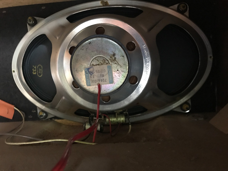

    Don Quijote
    27.02.2014
    Schwelm
    3.542
    Hallo Thomas,
    schau doch bitte mal nach , ob da nicht zufällig die 7048, evtl mit dem Trebaxmagneten verbaut sind.
    Kay

    21.07.2015
    Beckum
    916
    Hallo Kay,
    hier die versprochenen Fotos der Lautsprecher.
    Ja, es sind 7048er. Mit der Bezeichnung des Magneten kann ich leider nichts anfangen.
