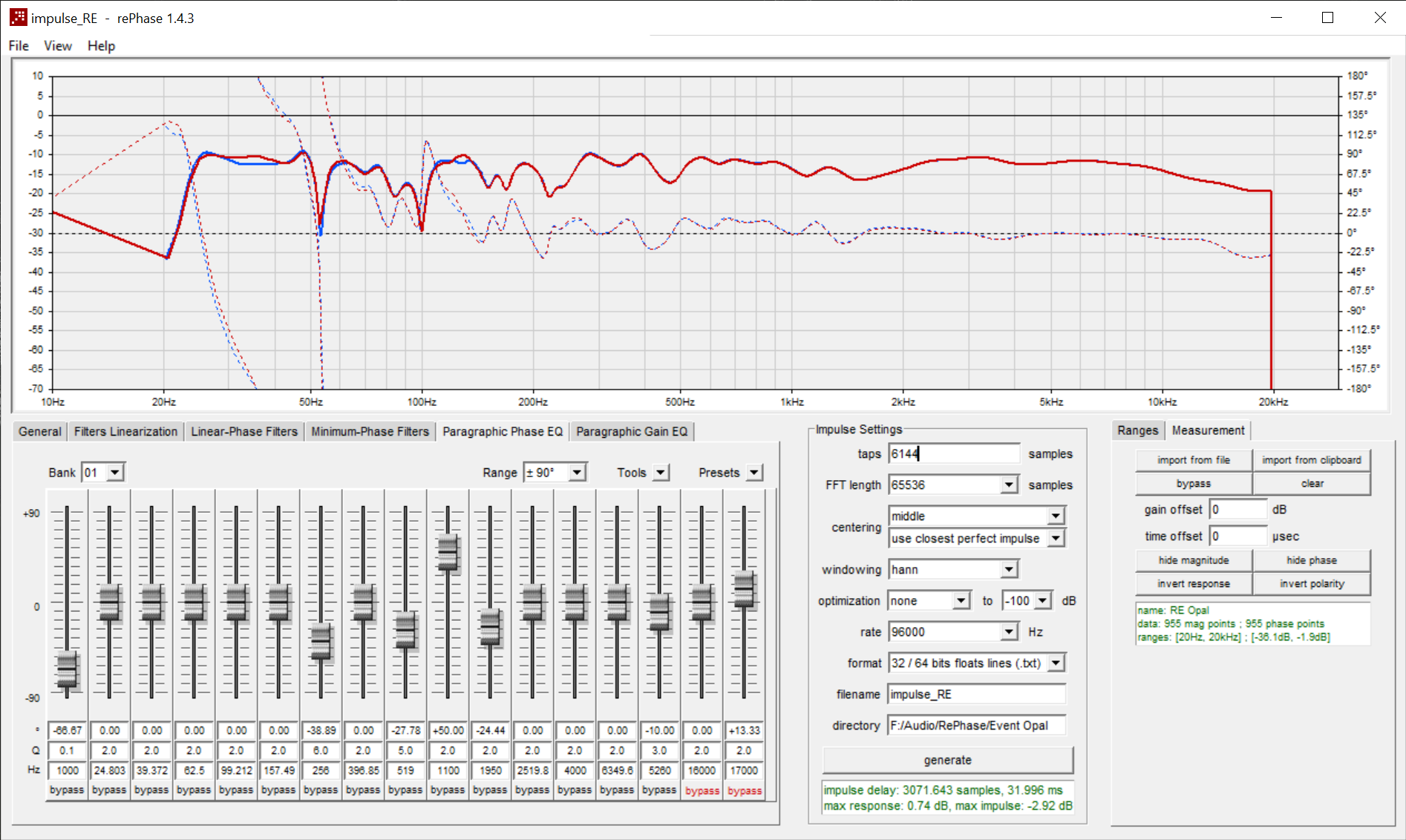

Ich wollte schon immer die Möglichkeit haben zwischen FIR und IIR umzuschalten, dank Aurora (v2.0.0-beta.1) sollte das kein Problem darstellen. Mit EQApo und rePhase habe ich bereits erste Versuche gemacht.
LS sind ein Paar Event Opal, Xover bei 1600 Hz, BR. Raum ist recht gut bedämpft, allerdings schlagen alle Längsmoden noch voll durch, da die Rückwand nur stellenweise 8 cm Steinwolle hat.
Einige Fragen habe ich noch:
- mit dem 4 FIR Plugin habe ich 4x 6144 Taps?
- Welche Abtastrate soll/kann ich wählen? Für Musik ist mir alles unter 200 ms Latenz egal, für YT wären 30 oder weniger schön. Sonst eben das IIR Setup.
- Welches Ausgabeformat brauche ich? 32 bit IEEE Mono?
Ich mehrere Messpunkte am Hörplatz nach Anleitung von SwissBear genommen und die Anleitung dann verwofen, da mir das hin und her importieren zu blöde war. Also mehrere Messpunkte mit Time Ref, dann vector averg und 15 FDW. Daraus habe ich mit REW ein Filterset erstellt und in rePhase importiert, danach die (gemessene) Phase mit LR 60 dB/oct bei 1453 Hz und LR 12 dB/oct bei 629 Hz recht gut gerade bekommen. Mit einigen Phase EQ's kam ich zu diesem Ergebnis:
Sieht mir vernünftig aus, die Phasendreher im Bass habe ich wegen den bergrenzten Taps und mangels Idee wie man die angeht (am besten gar nicht?) ausgelassen.

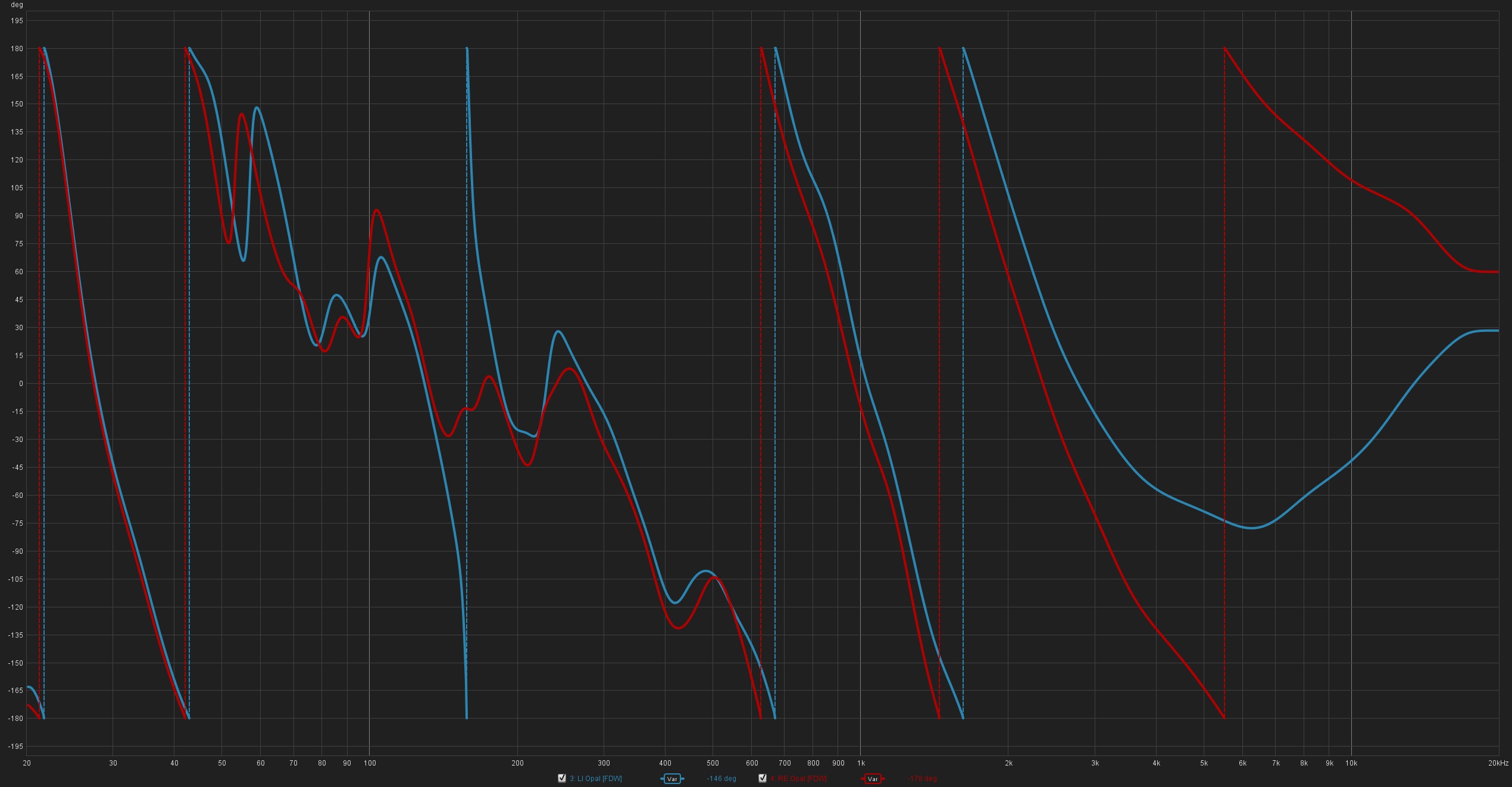

Links und rechts unterscheiden sich im FG außer im Bass nicht wirklich, allerdings passt die Phase nicht zusammen:
Alles steht 99% symmetrisch, Mikro exakt ausgerichtet und im DSP keine Filter gesetzt. Gemessen wurde über ASIO/REW.
In 45 cm Entfernung passt es jedoch recht gut zusammen:
Dazu kann ich gerne auch eine eigenes Thema aufmachen...
