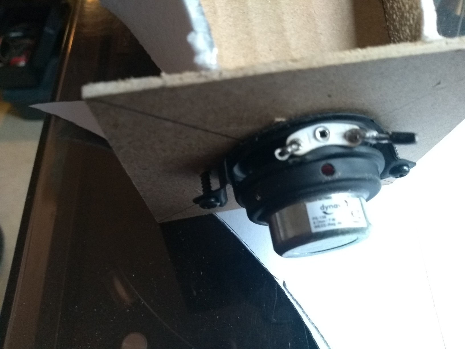

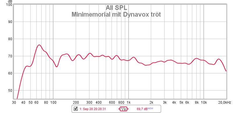

    ich habe da mal eine Idee umgesetzt...
    2. Gedankengänge gingen dem voraus: 1. Eine Minimemorial ohne MiniTröt ist ja nicht wirklich eine Minimemorial und 2. man müsste mal den "Dynavoxsubwooferhochtöner" hinter ein Horn bauen.
    Dazu kam, nachdem ich längere Zeit mit meiner OB gehört hatte, gefiel mir der FRS5X am Papp3002 so gar nicht mehr und mit DSP gerade bügeln ist langweilig...
    Also habe ich pi mal Schnauze die Hornkonturdatei von Olli statt auf DinA3 einfach auf A4 ausgedruckt und so viel weggeschnippelt dass das Minitröt auf die Basskiste und für den 4cm Breitbänder passt. Steigung Hornhals zu Hornmund 4cm auf 8cm.
    Edit: sollte es werden, aber ist dann doch nur 4 auf 7,2cm. ...da ist ja noch die Pappe Als entsprechende Fehlkonstruktion funzt es aber Recht gut.
    Das MiniTröt läd ab 900Hz und braucht keine Sperrkreise!
    Eine erste Abstimmung mit DSP ging sehr schnell, was mich allerdings störte war der doch geringe Pegel des Dynavox.
    ...egal, Weichenbauteilkiste rausgekramt und die grobe Berechnungsspule 2,2mH vor den Bass... 47µF nach Masse. ergibt ne Trennung von ca.950Hz.
    Der verpolt angeschloßene Dynavox bekam 15µF in seinen Signalweg und eine 2,3mH Spule nach Masse.
    Das sieht dann so aus:

    Moin Hartmut,
    bei 47uF gegen Masse evtl. einmal kurz die Impedanz messen, ob da nicht nennenswert 'was unter 4 Ohm fällt. Oder ist der Westra ein 8 Öhmer ?
    Ansonsten - wenn Dir nunmehr die FRS5X nur noch im Wege 'rumliegen, meine Nr. hast Du ja.
    Miss doch spaßeshalber 'mal die Einzelzweige und - Deine REW-y-Achse ist mit 10dB-Schritten auch etwas "schöngefärbt".
    Geändert von Don Key (29.09.2020 um 07:26 Uhr)

    Hab gemalt - und 'ne 5dB Senke gefunden.
    Wenn Dein Fundus es hergibt, versuch 'mal nen kleineren Parallelkondensator (22 - 33). Damit könnte der Bereich zw. 1 u. 2 kHz etwas besser / homogener aussehen.
    Was bedeutet "merkwürdig"? Stell's doch 'mal ein.

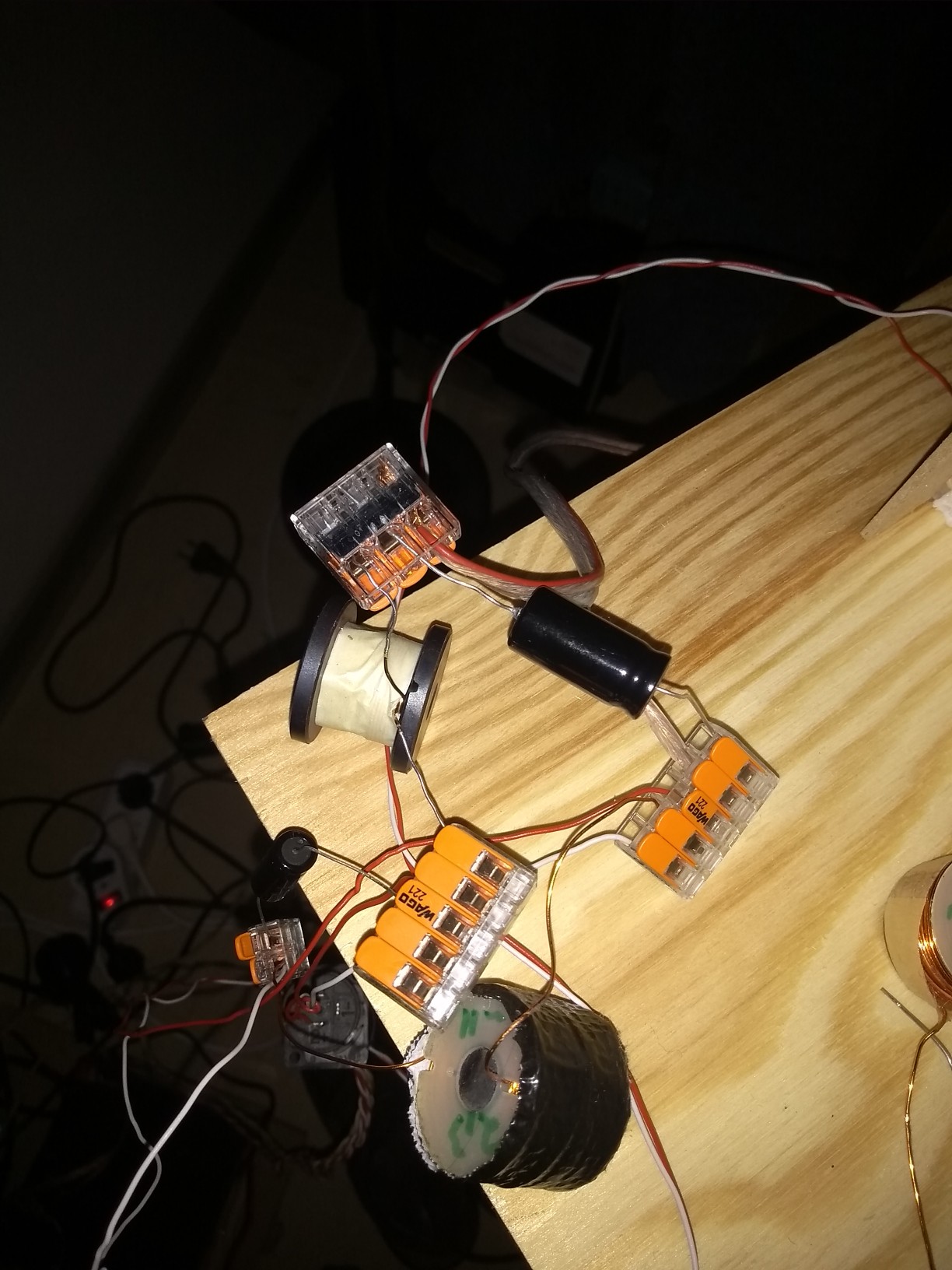

  10. #130
    19.01.2016
    2.028
    So schön der Dynavox am Horn klingt, mit dem Westra Bass ist der definitiv zu leise, da erschlägt mich die Basswelle.
    Daher habe ich nun für den frs5x am 3002pappTröt eine passive Weiche gebaut und lausche gerade zufrieden (in den ersten Minuten der Euphorie) dem Ergebnis.
    Edit... Beim Messen des 2. Lautsprecher fällt es auf... was Matthias sagte, der 47yF ist zu groß.
    Edit 2: Den habe ich gegen 22µF getauscht und den Widerstand vor dem Hochtöner etwas erhöht.
    Im Signalweg zum HT liegen 4,2µF und 13,4 Ohm, der Widerstand ist mit 3µF gebrückt. Zwischen dem 4,2µF und dem Widerstand sitzt eine 2,3mH Spule nach Masse. Der Ht ist verpolt.
    Etwas nervig ist dass mein REW plötzlich nur noch Blödsinn misst und ich nicht weiß warum
    Ich messe jetzt mit dem Mobiltelefon und höre Musik drüber... wie früher dürfen nun die Ohren entscheiden. Immerhin hat sich die heutige Arbeit gelohnt, das Klangbild ist sehr ausgewogen.

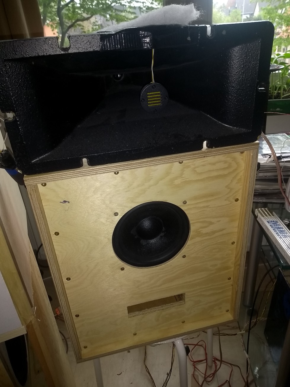

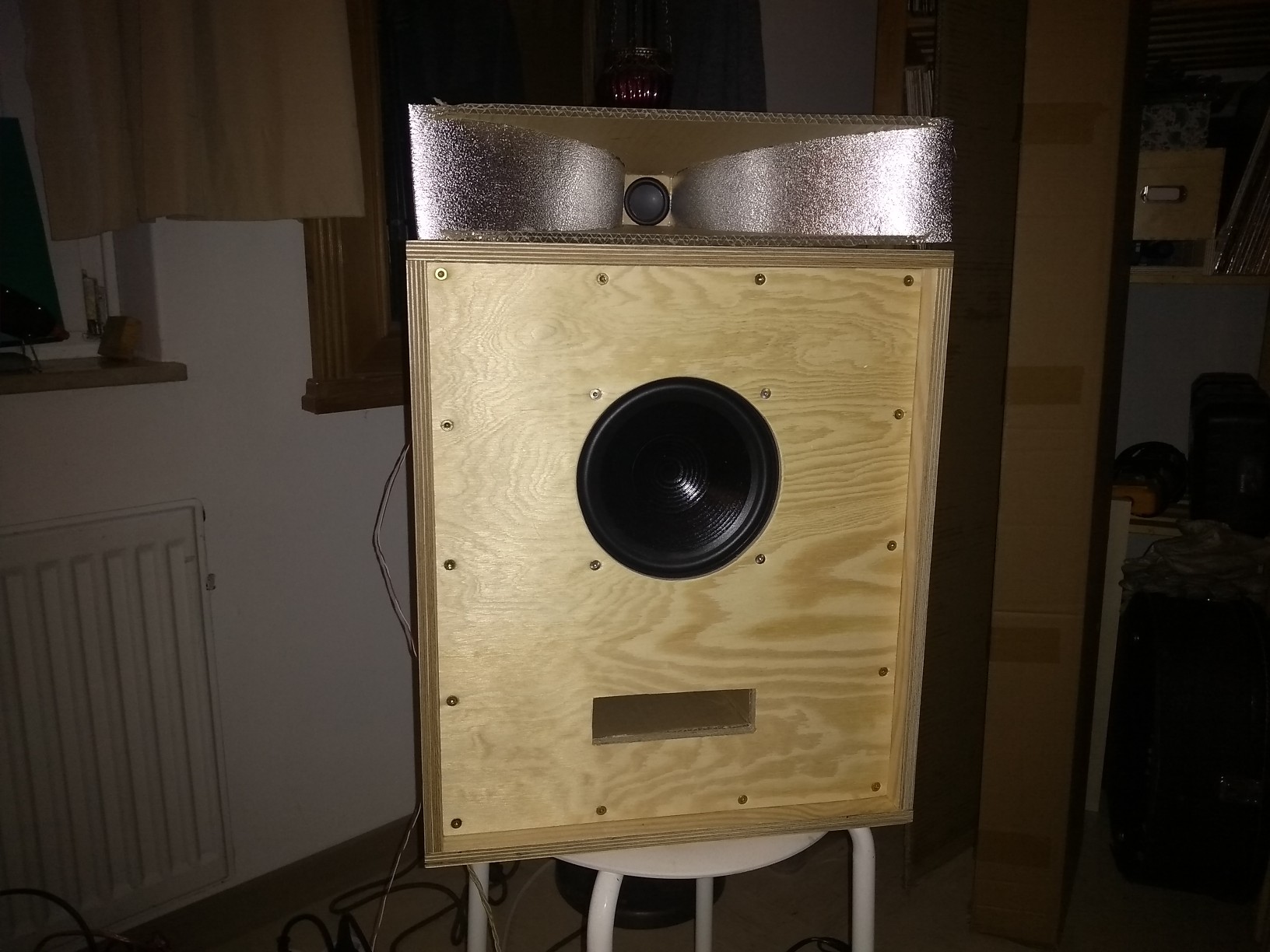

    Ich hatte die Gehäuse gerade offen, da ich den Exmod da kurz drinn hatte.
    Eigentlich wollte ich auch größere Chassis reinsetzen, aber fräsen in der Wohnung ist nicht so toll.
    Ich habe noch die Chassis von meinem bescheidenen maxiBattle Beitrag. Den Schwirrkonus wieder entfernt, von Matthias Olnima neue Dustcap bekommen und aufgeklebt.
    Meine mit Polkernbohrung modifizierten Rockwood NY6510 machen sich ganz gut in den Kisten.
Hits:	137
Größe:	259,2 KB
    Oben drüber durfte wieder das Bellhorn mit Billigpollintreiber und Dayton mini8 koaxial im Hornmund. Die Modulschallwand ist somit auch Geschichte. Die Kenford 1206 Bässe kommen irgendwann auch in Doppel S Dipole.
    Mit dem Kenford Bass ist das dezent Aufdringliche, was der Westra KW180 in dem BR-Gehäuse produzierte so gut wie weg. Aufbau komplett passiv, und das ist mal ganz entspannt nur 1 Endstufe anzuwerfen, um Musik zu hören.
    Allerdings vermisse ich die fernbedienbare Lautstärke vom miniDSP. Da gibt es doch auch was in China... -fernbedienbares Motorpoti. Leider war das erste was ich geordert hatte defekt.
    edit: da sollen für ungeduldige Europäer welche in der Schweiz liegen. Bestellt
    Grüße Hartmut

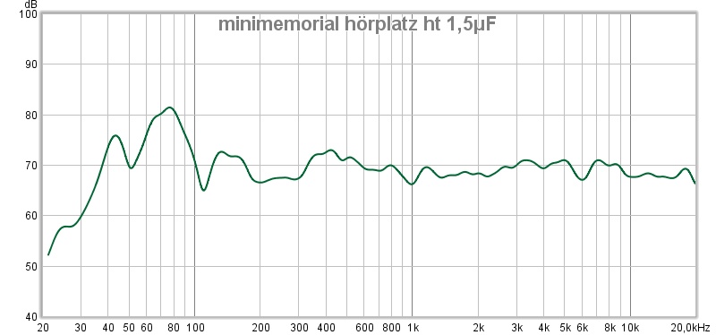

    Frickelfest Essentiell naht und meine P.Vott-Killer, ähm Minimemorial hat auch noch ein kleines update bekommen
    Meine chaotische Freihandfrequenzgangmessung am Hörplatz ergab Handlungsbedarf und der Hochtonzweig hat jetzt 1,6µF im Signalweg.
Name:	minimemorial hörplatz ht 1,5µF.jpg
Hits:	81
Größe:	58,6 KB
    und hört sich lecker an. Die Bassüberhöhung ist Raum und Hörplatzbedingt.
    Verbaut sind aktuell Rockwood NY6510, dezent modifiziert mit Polkernbohrung
    ca. 40Cent Pollin Breitbandlautsprecher als Mitteltonhorntreiber

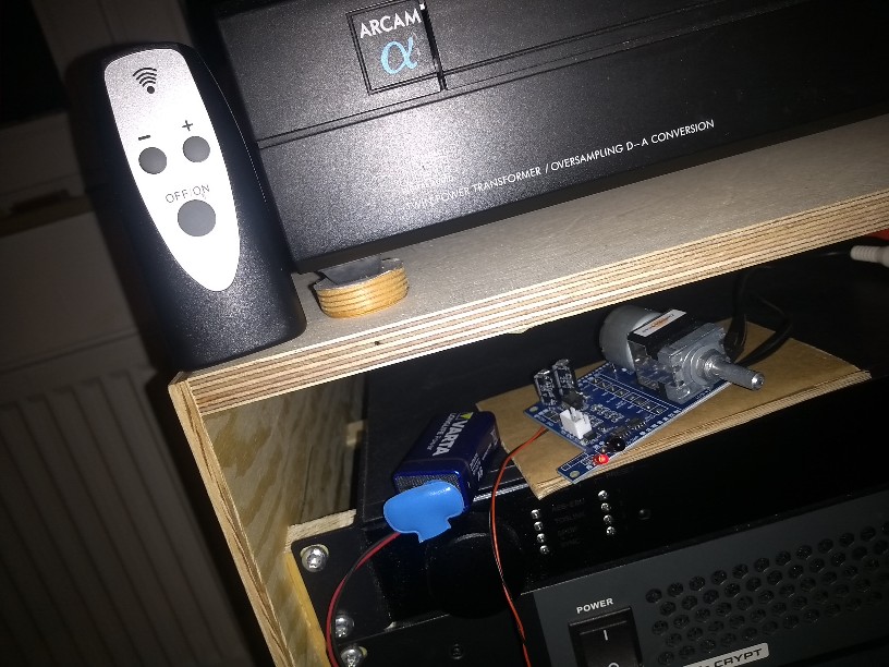

    Für die Fernbedienbarkeit der Lautstärke gibt es ein Provisorium. Die Platine hängt an einer 9Volt Batterie und ist in das durchgeschnittenes Cinchkabel gelötet, welches von der Eingangsumschaltbox zur Endstufe führt.
    Das wird vielleicht irgendwann mal hübsch...
