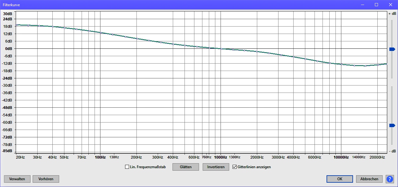

    Die Herausforderung habe ich natürlich angenommen und dem Reloop erstmal einen passenden Tonabnehmer, eine adäquate Testplatte und Hörtests, immerhin vor der Digitaliiserung analog entzerrt mit dem eingebauten VV, gegönnt. Zum Einsatz kamen ein Ortofon Concorde Club und "Ouch" von den Ohio Players. Bis auf einen etwas zu auffälligen "Kickbass" ist das Ganze schonmal halbwegs stimmig. Die Tonarmresonanz ist ausgeprägter und liegt nun bei 10 Hertz. Superhochton scheint endlich auch vorhanden zu sein.
    Nun der Vergleich mit der digitalen Entzerrung: Hier gibt es etwas weniger Hochton, und das Ganze klingt etwas weniger gesoundet oder komprimiert. Der Vergleich mit der digitalen RIAA-Entzerrung des Concorde läßt bei Reloop-VV also vor allem einen leichten Anstieg im Superhochton vermuten, dazu einen leichten Subsonicfilter-Effekt ähnlich einem 6 dB Hochpass ab ca 8 Hertz.
    Nun der Vergleich mit dem vm540ml (digital entzerrt). Der fehlende (Super-)Hochton ist bei der Variante mit 32 kOhm Eingangsimpedanz etwas gleichmäßiger, aber auch am deutlichsten, also geht es ohne Impedanzveränderung des Interface mit 60 kOhm weiter. Aus dem Vergleich mit dem Concorde ergibt sich eine stärker veränderte RIAA-Entzerrung für das 540 mit geringen Änderungen, +1 dB bei 80 Hz Hz, -1 dB bei 160, auch bei 1k, +1 dB bei 2k, dann minimale Reduzierung bei 6 k und zunehmender Anstieg daürber, bei 20 kHz wären wohl eigentlich 10 dB nötig.
    Angepasste Kurve für Concorde:
Hits:	142
Größe:	227,7 KB
    Und fürs VM540ML:
Hits:	166
Größe:	226,9 KB
    Damit ergibt sich schonmal ein halbwegs ähnlicher Frequenzgang, sodaß andere Unterschiede deutlicher werden.
    Das vm540ml scheint deutlicher -Rauschen etc.- auf Staub zu reagieren, es klingt teilweise auch zu unruhig, bringt aber mehr Details z.B. bei Stimmen. Das Ortofon klingt womöglich mit digitaler Entzerrung etwas weniger gepresst oder komprimiert. Für den Höhenabfall des vm540ml, wohl in Folge der Kapazitäten, müßte der Superhochton nochmals stärker angehoben werden. Das ist hier auch ein Nachteil der Eingänge ins Interface über Klinkenstecker. Ein VV ohne nennenswerte Eingangskapazität mit Cincheingang und vmtl. eher hoher Eingansimpedanz könnte hier für AT-Systeme vielleicht passen.
