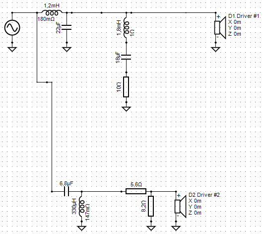

    ich möchte euch hier mein aktuelles Projekt vorstellen. Am besten fange ich da mal mit dem Hintergrund an:
    Ich wollte einen Lautsprecher für den Schreibtisch haben. Damit kommen schon mal folgende Punkte ins Pflichtenheft:
    - Gleichmäßiges Abstrahlverhalten
    - Möglichst eine Punktschallquelle, da der Hörabstand sehr gering ist
    - Kostengünstig
    Auf der Internetseite von Sica habe ich da per Zufall den 6,5C 1,5CP 8+8 erspäht. Leider war das zu dem Zeitpunkt noch ein Vorserienmodell. Nach kurzem Gespräch mit Wolfgang von SpectrumAudio kam dann raus, dass er die Serienchassis schon im Zulauf hat. Dankenswerterweise hat er mir das erste Paar direkt mitgebracht.
    Gehäuse:
    Der Sica fühlt sich in 15-25L Volumen wohl. Auf dem Schreibtisch soll es ja auch nicht so wahnsinnig groß sein, zudem braucht es nicht ganz so viel Tiefgang. 15L Bassreflex mit 5cm Rohrdurchmesser und 12cm Länge passt hier ganz gut für eine f3 von 50Hz. Die Gehäuse sind aus 12mm Multiplex gebaut, mit 3 Querstreben versteift und mit Alubutyl (2,5mm) + 30mm Basotect rundum bedämpft. Die Schallwand ist bewusst sehr schmal gehalten. Auf dem Schreibtisch ist halt alles andere unpraktisch.
    Abstimmung:

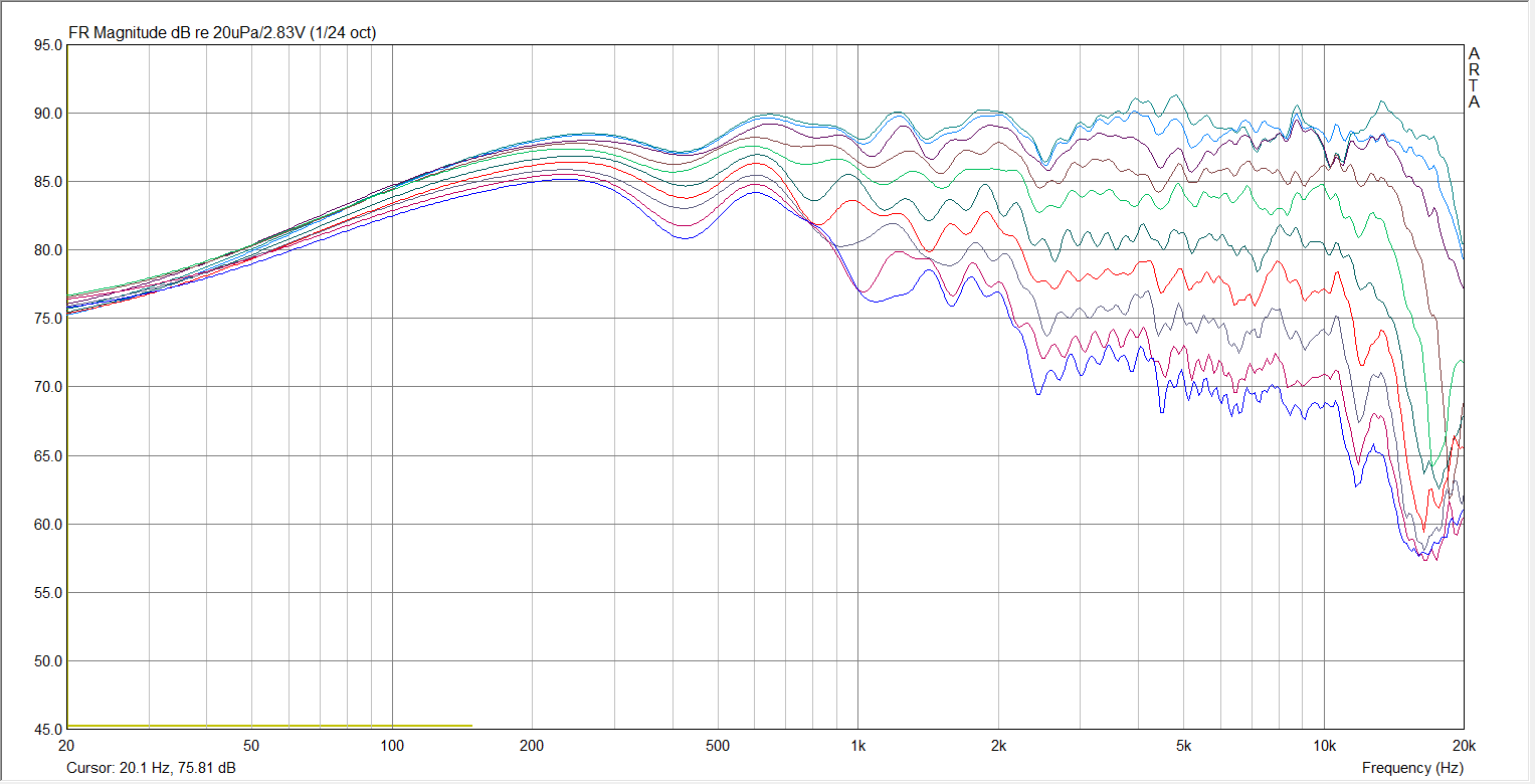

    Ich habe den Koax in beiden Achsen 0-180 Grad im Wohnraum gegated gemessen und zusammen mit der gemessenen Impedanz alles in VituixCAD eingepflegt. Der Bass wurde zusätzlich im Nahfeld + am Port gemessen und alle Messungen gefügt. Da die Lautsprecher nicht direkt auf die Ohren gerichtet sind, habe ich auf einen Abhörwinkel von 20° entwickelt. Das sieht dann so aus:
    Frequenzweiche:
    Die Beschaltung ist recht simpel. Der Bass bekommt ein 12dB Filter + Sperrkreis für die Entzerrung des Bafflestep. Der Hochtöner bekommt einen Spannungsteiler + 12dB Filter. Alle Kondensatoren wurden als Folie ausgeführt, die Spule vor dem Bass ist eine Kernspule.
    Kontrollmessung Horizontal 0-90°, Abstand ca. 1m, im Wohnraum, gegated:
    Hier noch mal etwas feiner skaliert:

    Hallo Stefan,
    ich bin im Neuaufbau von Kombis nicht versiert, aber Koax finde ich bestechend und Dein Ergebnis sehr ermutigend, mal was (aktives) mit 5,5" Sica Koax und tief getrenntem Bass als 3-Weg zu machen. Darum meine Frage:
    Ich hab mir die Herstellerdaten angesehen und war überrascht wie linear Du den HT Verlauf und wie gleichmäßig und bruchlos Du das Richtverhalten hinbekommen hast! Denn der HT weist laut Hersteller-Frequenzgangdiagramm ja einen Abfall von 10dB zwischen 2 und 10 kHz auf und ich frage mich: Was hast Du gemacht um dieses "böse" Verhalten zu beseitigen? Interpretiere ich da was falsch oder wie ist das zu erklären?
    Ich möchte das alles gerne verstehen. Danke schonmal!
    Winfried

    Datenblatt ist Datenblatt und selbst gemessen ist manchmal halt etwas anders.
    https://www.diy-hifi-forum.eu/forum/...l=1#post265493
    Da kannst du die Einzeltreiber unbeschaltet im Gehäuse gemessen sehen.
