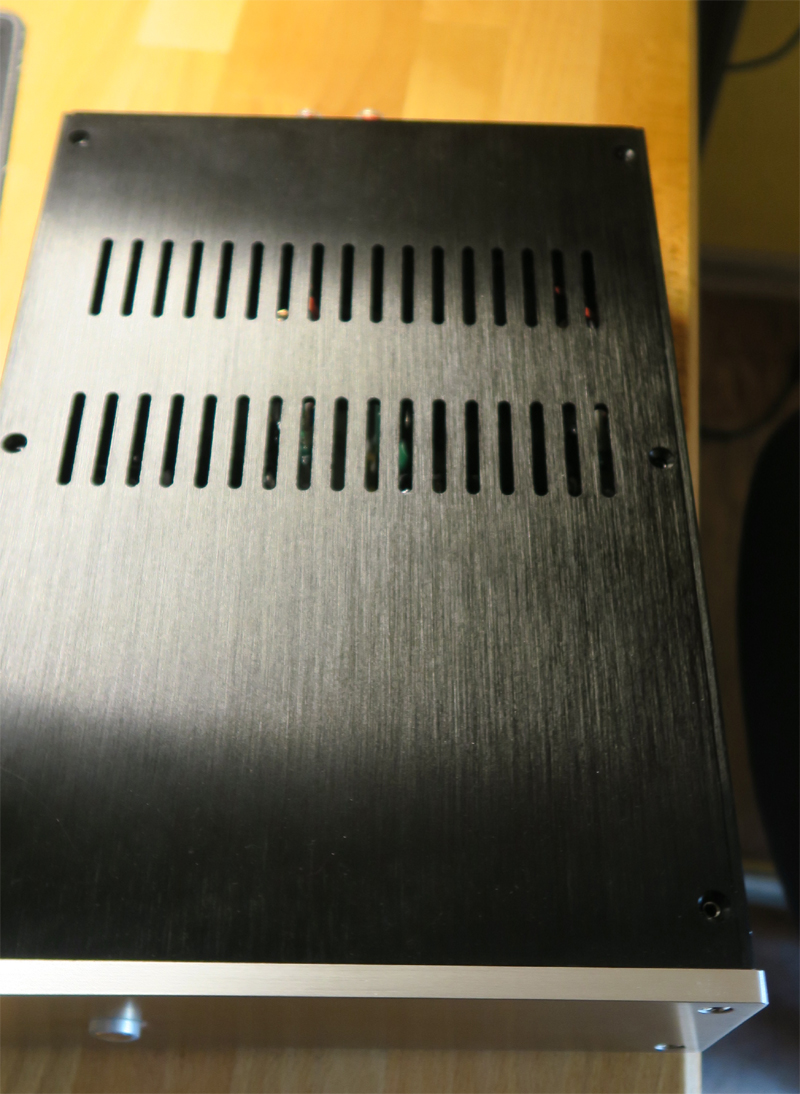

  9. #229
    30.11.2008
    Grossraum Hamburg
    1.375
    Hilft dann nur noch Kühlung oder Lautsprecherseitig mehr Effizienz.
    Ich habe gerade mal richtig Gas gegeben; 2 X 125ASX2 im BTL Modus über DSP an den JBL2245H. Da ist von der Wärmeabgabe alles im grünen Bereich in den gut belüfteten GHENT Gehäusen. Ich denke, hier ist der Kamin-Effekt nicht ganz unwichtig: Oben und unten gelüftet, so dass die Luft am Modul vorbeiziehen kann. Die Icepower Module machen richtig Spaß im Bassbereich.

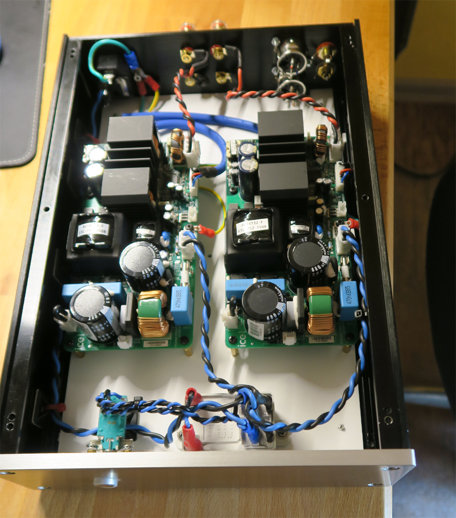

  13. #233
    3.008
Hits:	350
Größe:	670,2 KB
ID:	55767Klicke auf die Grafik für eine größere Ansicht
Hits:	145
Größe:	504,0 KB
    So wirds werden. Ich warte noch auf Kleinigkeiten. Buffer bzw Cinch auf BTL hab ich mir selbst gelötet. Möchte sie nur nicht direkt am ICE testen. Wer weiß, was ich da gebaut habe...
    Wenn es den funktioniert werde ich von Cinch auf XLR umschalten können.
    Sollte jemand nach dem Gehäuse suchen, das gibt es so nicht. Die Bohrung für den Schalter und Innenbohrung mit Gewinde hab ich gemacht...

  15. #235
    3.008
    Das ist Polystyrol. Aber ja...gibt es Wärmeprobleme werd ich das Gehäuse auch von unten mit großen Bohrungen öffnen.
    Das mit der Grundplatte mach immer so. Dann bleibt das Gehäuse heil

  18. #238
    6.861
    ich habe jetzt bei diesem geschlossenenm Alugehäuse den Deckel zur Belüftung 2mm angehoben und noch mal gemessen.
    Deckeltemperatur alt 37°C, neu belüftet 33,5°C, so weit so gut.
    Jetzt kommt das Besondere.
    Kühlkörpertemperatur alt 73°C, Temperatur neu Netzteiltransformator 64,5°C, nebenliegender Kühlkörper des rechten Kanals 62°C, Kühlkörper linker Kanal 35°C.
    D.h. die Temperatur kommt nicht aus den Verstärkerstufen, sondern vom Transformator des SNTs.
    Hier wird die Abhilfe schwierig, auspacken ist aus Isolationsgründen nicht gerade angesagt, vielleicht hilft hier ein isoliertes Wärmeschutzblech.
    Durch diese hohle Gasse müßt es kommen (frei nach Wilhelm T.)
    Ich werde diese Temperaturunterschied bei dem anders gebautem Gehäuse noch mal nachschecken.
