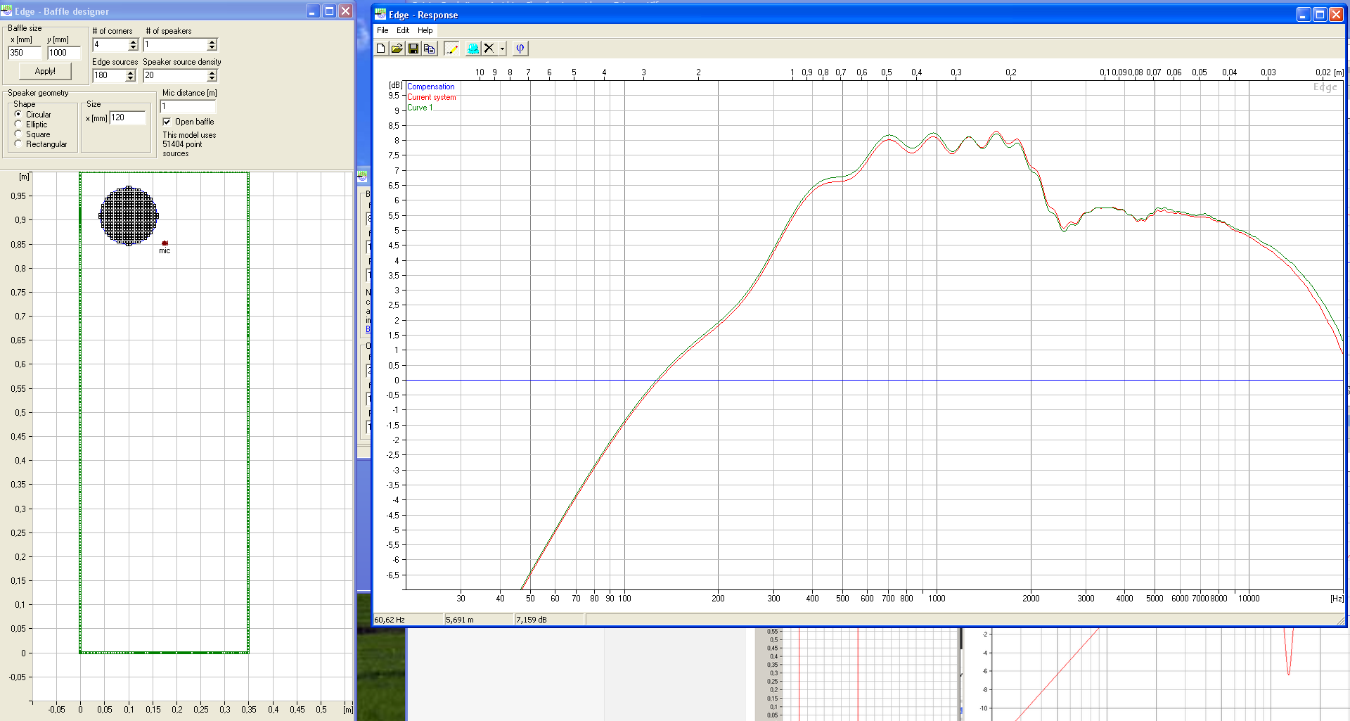

    Standard EDGE Softwarefehler?
    ich bin irritiert > Ich vermute einen Bug in EDGE. Seht selber - vielleicht ist es aber nur die Hitze :
    Open Baffle
    Bild1: Treiber am linken Rand > Bei 100Hz 0dB
    Bild2: Treiber am rechten Rand > Bei 100Hz jetzt -9dB
    Das gleiche Verhalten Hakerl OPEN BAFFLE nicht gesetzt. Habt Ihr eine Erklärung? Übrigens finde ich die neue Bilderhochladefunktion wenig komfortabel. Erst umfangreich im Dateimanager rumwuseln und dann auch noch 'Änderungen speichern' scheint mir etwas umständlich.
    Gruß von Sven

    schau Dir mal die grünen Punkte an - und erhöhe mal deren Anzahl deutlich, so dass die gleichmässig über die Front verteilt sind.

    Ach herrjeee ! Ja genau das wars. Danke Jörn!

    Hallo Sven,
    der Jörn hat zwar schon gesagt:
    Versuche es mal mit den Eingaben, dann ist die Simu so gut wie deckungsgleich:
