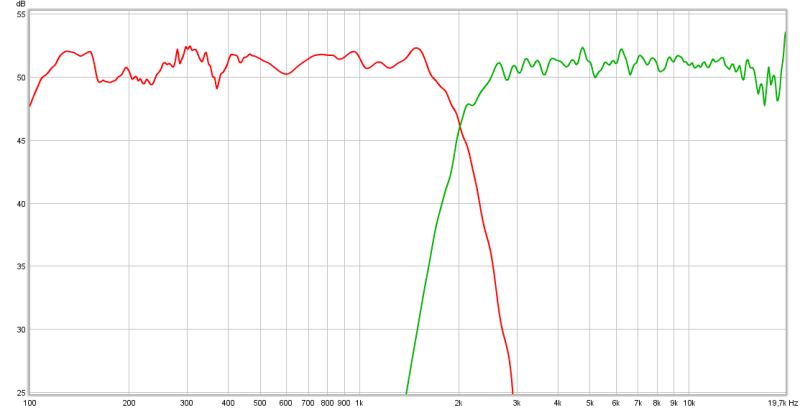

    ich hatte ja schon mal hier und hier ein bisschen zu meinem Vorgehen bei der Entwicklung aktiver Frequenzweichen geschrieben.
    Dabei ist mir jetzt aufgefallen, dass identische Filtersettings in VituixCAD zu deutlich anderen Ergebnissen führen als in REW. Beim nachmessen, wobei diese Filtersettings mittels EqualizerAPO umgesetzt werden, sind die REW-Vorhersagen mit den Messungen nahezu deckungsgleich, die VituixCAD-Vorhersage deutlich weiter daneben. Der unterschied scheint in erster Linie in der Bewertung der Q-Werte zu liegen. Da gibt es wohl unterschiedliche Rechenmodelle und keinen einheitlichen Standard. REW und EqAPO scheinen das gleiche Modell zu verwenden, daher die sehr gute Deckung zwischen Vorhersage und Messung.
    Irgendwer eine Idee, wie man diese Probleme beheben kann?
    Nachtrag: hier mal Bilder zum Verdeutlichen.
    REW SPL Vorhersage:
Hits:	282
Größe:	17,9 KB
    REW Filter Visualisierung:
Name:	HT REWfilter.png
Hits:	283
Größe:	17,3 KB
    VituixCAD SPL Vorhersage:
Name:	HT Viruix.png
Hits:	261
Größe:	17,5 KB
    VituixCAD Filter Visualisierung:
Name:	HT Viruixfilter.png
Hits:	262
Größe:	12,8 KB
    Hallo Onno,
    nö, nicht so richtig. Ich habe bisher noch nie zwei wirklich Deckungsgleiche DSPs gehabt, Spannungsverlauf messen, viel mehr wüsste ich auch nicht.
    Bodo hat es mal erklärt, Link
    btw: so einen riesigen Unterschied sehe ich in den Visualisierungen jetzt nicht
    lg thomas

    Hi Onno,
    hast du die folgende Option (siehe Bild) beachtet?
    Soweit ich das verstanden habe, darf der Haken NICHT gesetzt sein, damit so simuliert wird, wie es die DSPs machen.
    Habe ich gerade mal ausprobiert. Das verbessert die Übereinstimmung im Bereich unter ~300 Hz:
Hits:	243
Größe:	40,0 KB
ID:	44053Klicke auf die Grafik für eine größere Ansicht
Hits:	242
Größe:	35,7 KB
    Ich würde so auch sagen, dass es sich unter 10 kHz ganz gut deckt. Zwischen 500 und 10kHz sogar nahezu perfekt. Vllt ist da ja tatsächlich noch ein Bug drin?

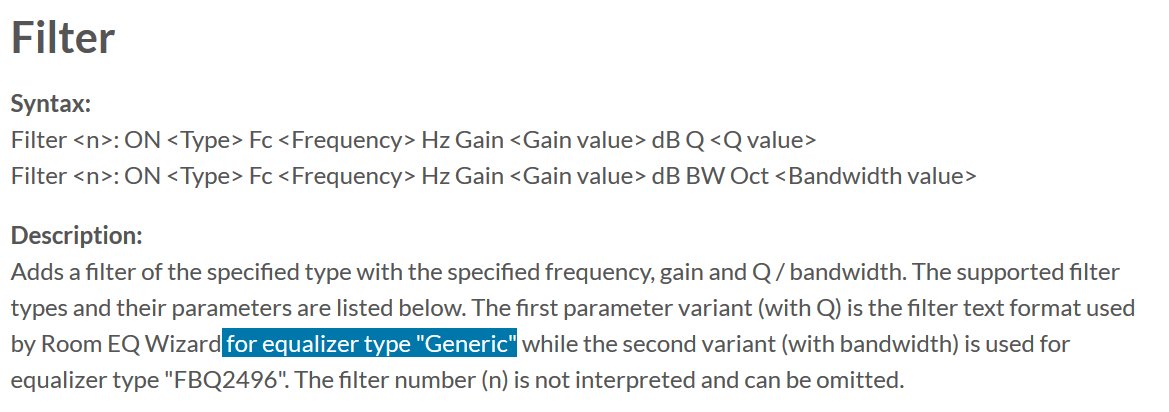

    Hallo Kollegen,
    ich habe gerade nochmal für mein aktuelles Projekt recherchiert. EqualizerAPO sagt:
Hits:	137
Größe:	77,4 KB
    Also Filter, bei denen man analog der Syntax von Room EQ Wizard Frequenz, Dämpfung und Güte einstellt, entsprechen dem Equalizer-Typ "Generisch". Entsprechend muss wohl bei VituixCAD (2.0.59.0) für eine passende Simulation in den "Options" das "DSP system" "Generic" ausgewählt werden:
Hits:	142
Größe:	162,1 KB
