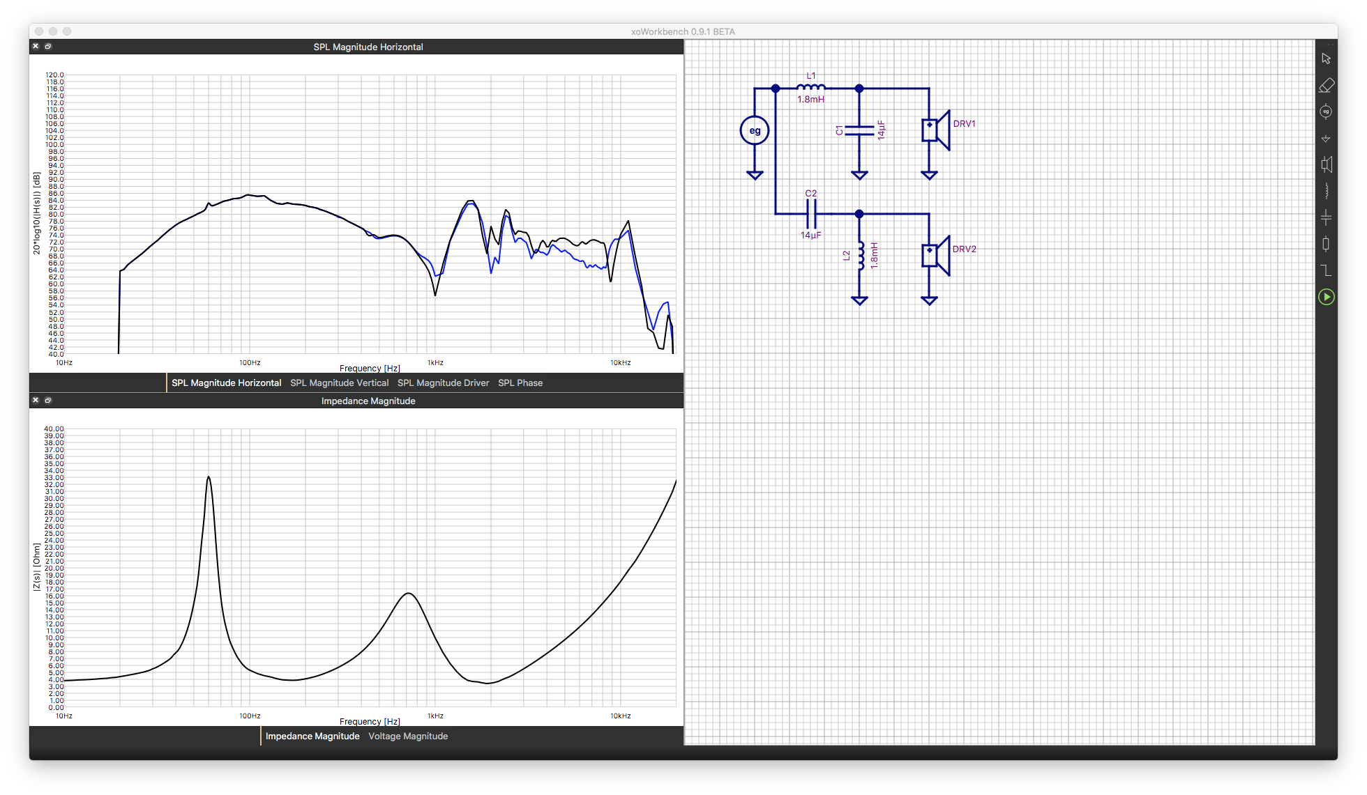

    Standard Simulation passiver Weichen Beta-Tester gesucht
    ich war in den letzten Tagen ziemlich genervt davon, daß ich für die Entwicklung einer passiven Frequenzweiche immer diese Klimmzüge mit Windows veranstalten muss, daher habe ich ein neues Modul für AENEAS geschrieben: Mit diesem können passive Frequenzweichen simuliert werden. Ein paar Eckdaten:
    - Simulation beliebiger Frequenzweichen, also alles, was sich aus Widerständen, Kondensatoren und Spulen bauen lässt.
    - Berechnung von Frequenzgänge auf Achse und unter Winkel
    - Plots: SPL Absolutbetrag auf Achse und unter Winkel horizontal und vertikal, Phase Gesamtsystem und pro Treiber, Spannung an Treiberklemmen, Impedanz des Gesamtsystems
    - Simulationsgrundlage sind entweder gemessene Frequenzgänge oder Exporte aus AENEAS Gehäusesimulation.
    Die Simulation der Frequenzweiche basiert auf einem kleine SPICE-Simulator, den ich geschrieben habe. Anbei schonmal ein Screenshot einer Vorabversion. Zurzeit läuft das Modul noch als Standalone-Programm, soll aber demnächst in AENEAS integriert werden, wenn ich sicher bin, daß alles fehlerfrei läuft.
    Natürlich können jetzt noch jede Menge Assistenzfunktionen und Plots hinzugefügt werden, aber ich möchte erstmal sicher sein, daß das Grundmodul anständig läuft.
    Ich suche nun zwei Freiwillige, die sich als Beta-Tester zur Verfügung stellen. Diese bekommen anschließend natürlich eine kostenlose Vollversion. Wichtig ist, daß man eine gewisse Fehlertoleranz hat und bereit ist, ein paar Frequenzweichen virtuell zu bauen.
    Wenn alles gut geht, dann sollte das neue Modul für AENEAS im Sommer mit einem der nächsten Updates erscheinen

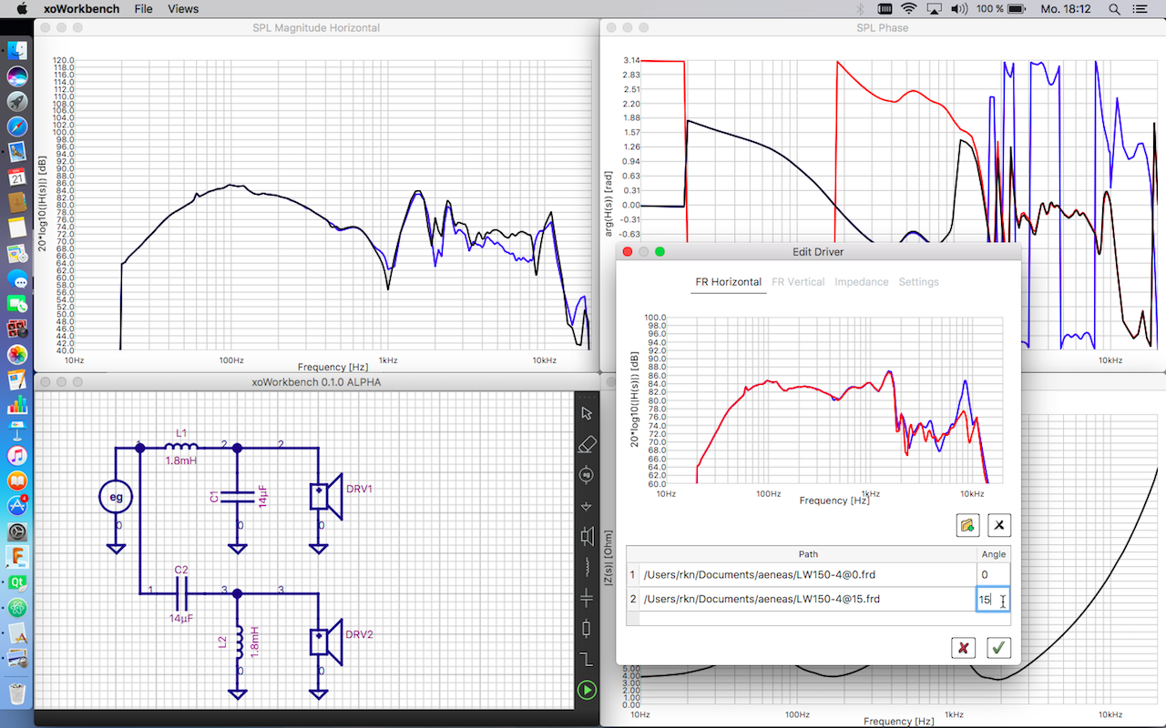

    Hier ein Bild vom aktuellen Stand als Appetitanreger.
