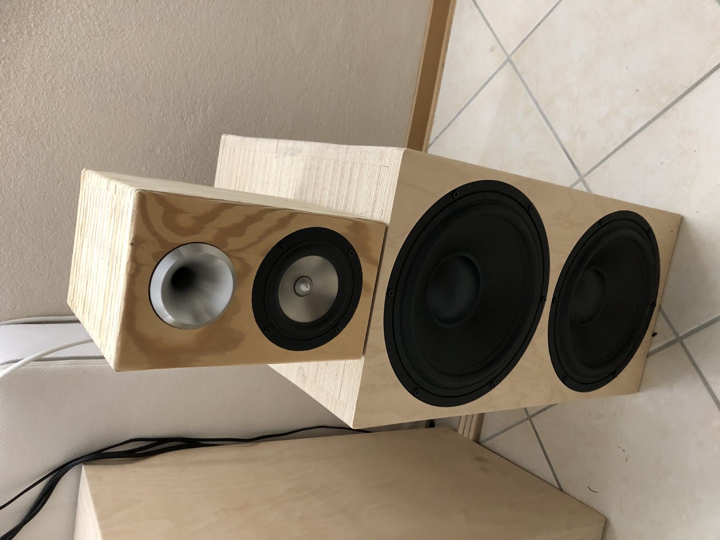

    ein 8ter BB und SHT, Trennung um die 8 kHz hat man gerne in den 70ern und 80ern gemacht, ist aber aus heutiger Sicht (Bündelung und Abstrahlverhalten) nicht mehr anzuraten. Ich habe lange mit enem Visaton Coral und der DSM 25 gehört und war immer damit einverstanden und glücklich, aber heute kann ich solche Systeme nicht mehr anhören, weil es heute deutlich besser geht.
    Also Trennung bei um die 1.5 bis 2 kHz und großen Waveguide davor, oder Horn.
    Übrigends schafft der TL16h bei geeigenter steiler Weiche auch 4 kHz:
    er bündelt genauso wie eine 35er Kalotte, also relativ stark.Aber zu einem 8ter BB passt das Hörnchen sicher nicht.
Name:	IMG_1932 (Groß).jpg
Hits:	82
Größe:	230,1 KB

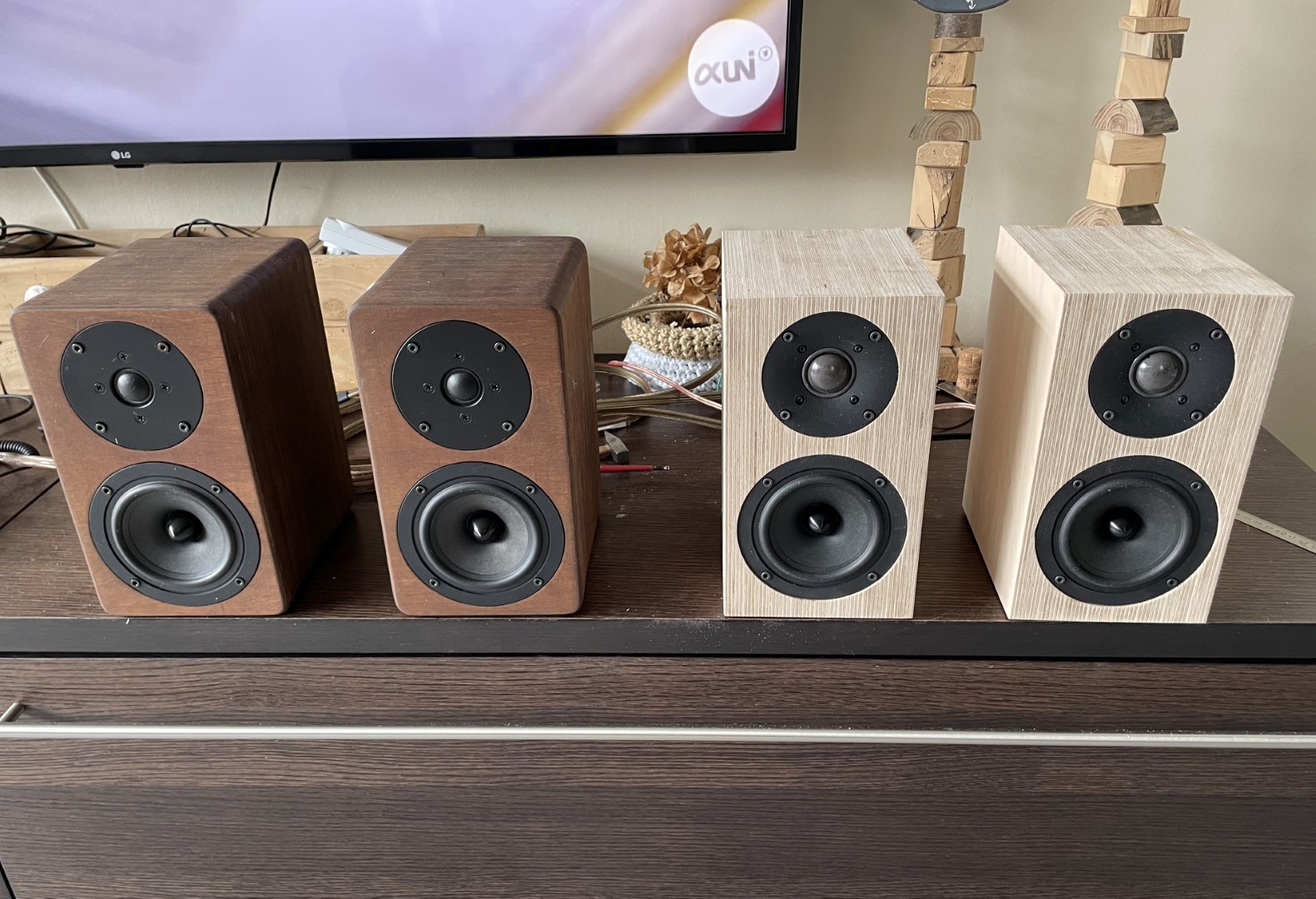

    übrigens antworte ich auf das für mich spannende Thema, weil ich gerade zwei Boxenpaare entwickelt habe mit Breitbänder B100 und SHT, ... jeweils mit Trennung um die 4-5 kHz: einmal mit G20sc und ein zweites mal mit Sica HT. Die rechten/hellen bekommen morgen die Weiche.
Name:	IMG_2343 (Groß).jpg
Hits:	75
Größe:	384,8 KB
