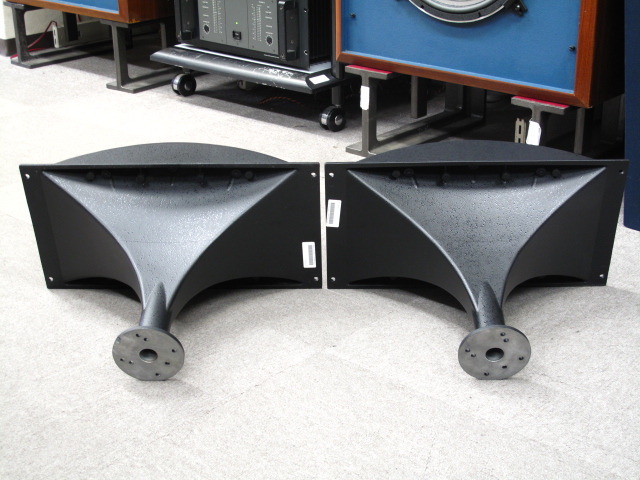

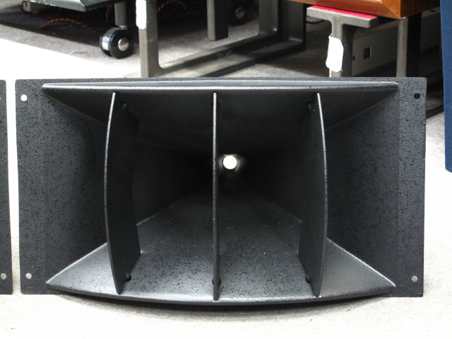

    Bilder sind ais Hifido geklaut
    https://www.hifido.co.jp/sold/14-800...-00.html?LNG=E
Hits:	233
Größe:	133,0 KB

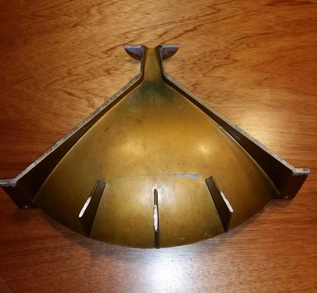

    Hier haben die doch tatsächlich ein 811 aufgeschnitten
Name:	H811B aufgeschnitten.jpg
Hits:	205
Größe:	76,0 KB

  4. #84
    6.861
    Das habe ich mir für das PH316 und das HL1018 auch schon überlegt, um auf die nötige "Einschnürung" zu kommen.
    Beim 1018 wären das 40-25=15mm die weg müssten, dann würde ein MRD200 Hals abgesägt passen.
    Vielleicht gar keine schlechte Idee.
  5. #85
    Don Quijote
    27.02.2014
    Schwelm
    3.542
    Kalle,
    das H 811B hat im Gegensatz zum HL 1018 ein paar Unterschiede, die man beachten sollte.
    Betrachten wir die Hörner von der Draufsicht, fällt sofort auf, dass das Altec gerade Seiten und das P-Audio eine Kurve aufweist
    Der Kugelabschnitt ist bis zum Hornhals beim Altec durchgängig, beim P-Audio abgeflacht.
    Wenn Du ein Hörnchen opfern solltest und den MRD 200 Hals anbringen möchtest, würde ich es über einen Rahmen versuchen. So bist du später in der Lage, auch mal andere Hornhälse zu bauen und anzuschrauben.
    Diese Hälse würde ich konisch und ruhig etwas länger ausführen.
    Ideen sind genug da
    Kay

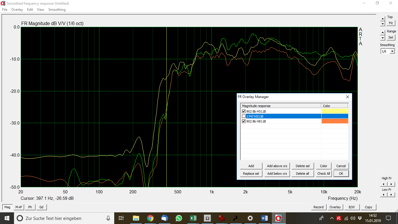

  6. #86
    Don Quijote
    27.02.2014
    Schwelm
    3.542
    Standard 1747 an H811B und H511B
    Da ich auch neugierig bin, habe ich den CDX 1747 an das 800Hz Horn H811B und an das 500Hz Horn H511B ohne FW
    durchgemessen
Name:	Screenshot 2019-01-15 14.39.50.png
Hits:	232
Größe:	69,3 KB
    Rechnerisch unterscheiden sich die Hörner gewaltig. Das 811 ist auf 353Hz und das 511 auf 320 Hz berechnet. Das Verhältnis Hornkonstante zu Hornmundfrequenz liegt bei beiden um die 1:1 (H811) und 1:1,16 (H511)
    Ich habe auch das 902-8b an den Hörnern gemessen
    Die Grüne Linie (1747) kriege ich nicht raus.
Name:	Screenshot 2019-01-15 14.52.46.png
Hits:	187
Größe:	71,7 KB
    Da tut sich im Bezug auf FU nicht viel zu dem 1747?
    Kann aber auch an mir liegen, da ich kein Messprofi bin. Aber der Messabstand ist immer gleich und liegt bei 1m.
