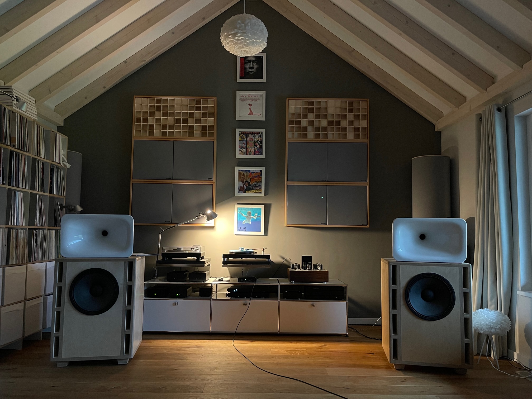

    Diese Onken mit dem wirklich sensationellem FTR15-3070C spielt gerade sehr gut in meinem Raum:
Hits:	163
Größe:	296,4 KB
    Ab 800Hz spielt ein Seos 22 Horn mit dem HF206.
    Gruß Hauke

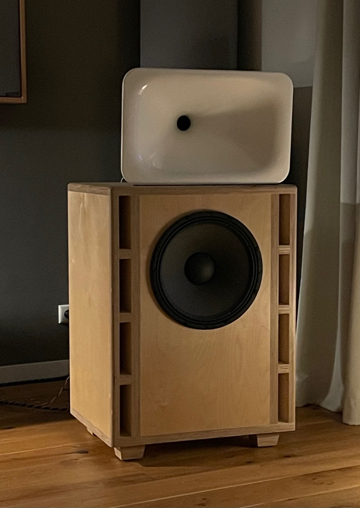

    Hier beide Speaker in der Höransicht:

    Hallo Hauke,
    Wow - die Lautsprecher und das Zimmer sehen wundervoll aus! Da werd ich jetzt aber sehr neugierig... da ich die Chassis auch noch hier habe - möchstest Du vielleicht den Gehäuseplan beschreiben/teilen? Notfalls per pm?
    Simon

    Moin Hauke!
    Hut ab! Rein optisch kommt das richtig gut!
    Da würde ich tatsächlich mal gern ein Ohr dran halten!
    Viel Spaß mit dem schönen Setup!

    Hallo Hauke,
    sehr, sehr schön, ganz mein Ding!
    Erzähl bitte mal was zum Gehäuse. Eigenleistung? Material, Oberfläche, gelaugt, gewachst?
    Ev. Kosten vom Schreiner?
    Empfindest du das Onken ev. bezogen auf den gleichen Treiber als besser gegenüber BR?
    Klaus

    Moin Klaus,
    die Gehäuse sind mir zugelaufen und sind extrem massiv 30mm MPX und nach Plan vom Andre Ciuffoli.
    Mit den knapp 200L gehen die mächtig tief mit Druck.
    Habe kein Vergleich BR vs Onken mit dem 15FTR-3070c, denke aber, dass die Onken mit dem Treiber recht gut funktioniert!
    Gruß Hauke

    Hallo Hauke,
    schöne Kombi die du da am Start hast!!
    Wie gefällt dir das Seos22?
    Grüsse Hannes
