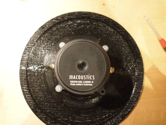

    in Beitrag #39 hatte ich die Simulation einer Schallführung (verkürzte LeCleach-Kontur) gezeigt.
    Inzwischen habe ich von nailhead eine gedruckte Version (siehe hier) mit trickreicher Befestigung des SB26 bekommen - tausend Dank nochmal an dieser Stelle!
    Die Schallführung von vorne:
    Der Befestigungs-'Rahmen' für die SB26 ohne Frontplatte:
    Die SB26 an die Schallführung montiert:

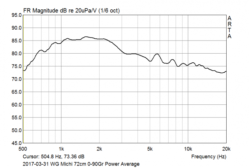

    Power Average aus diesen Messungen:
    Die Messung ab 1000Hz mit der Simu (Schallführung mit rundem Gehäuse) als kleines Bild eingefügt:
    Insgesamt nicht übel, finde ich. Sollte in einem Gehäuse montiert etwas besser aussehen. Sobald Zeit ist noch 'richtige Messungen, möglichst in einer Schallwand.

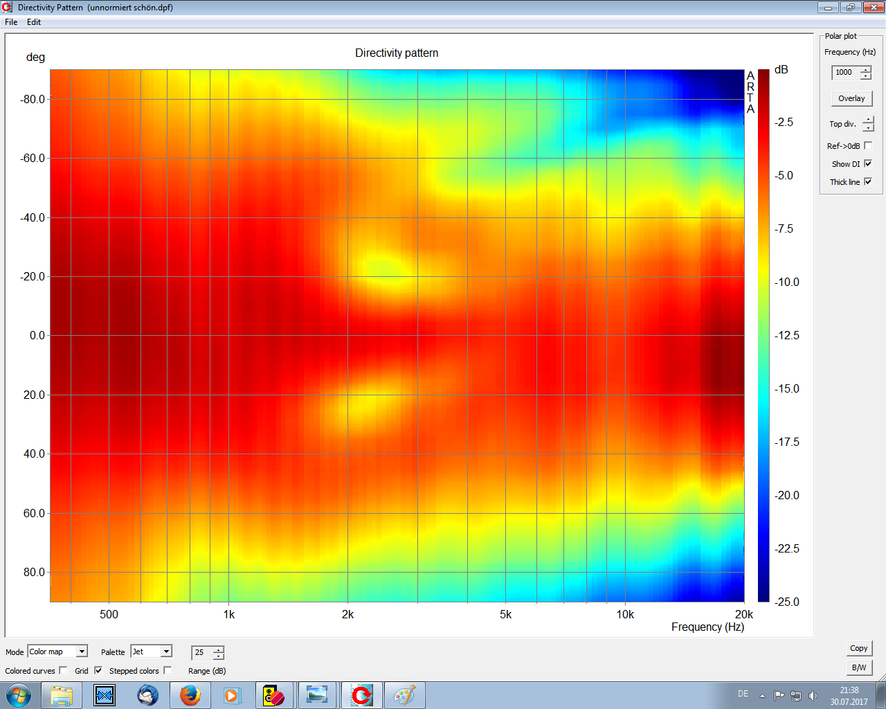

    Thanx together,

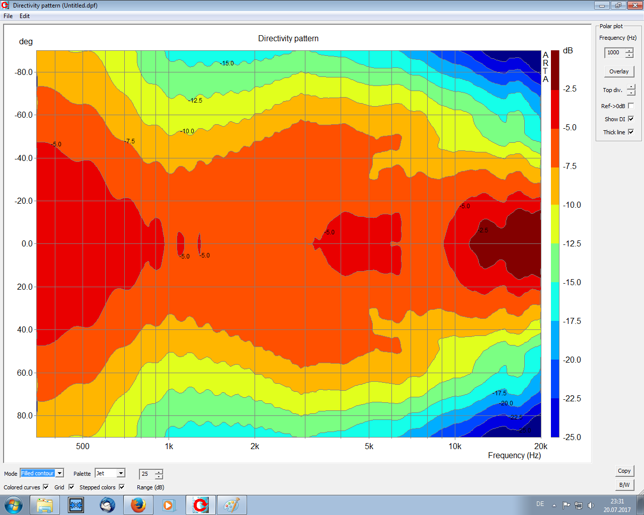

    also mir gefällt's.
    Mal schauen wie das tut.
    Es geht um diesen Probanden
    Achsfrequenzgang:
    und das Winkelgefüge unnormiert dazu:

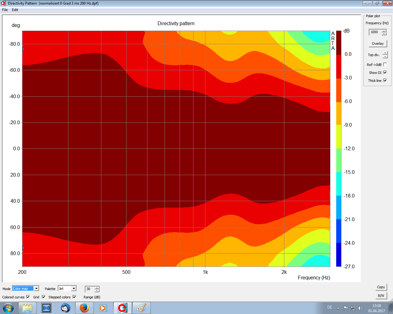

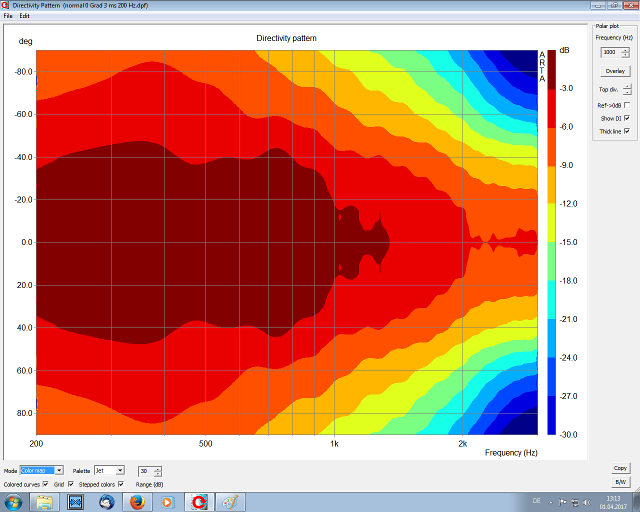

    Ziel ist es die Einschnürung um 1 kHz und die Aufweitung im Präsenzbereich zu verbessern.
    Vorgabe war das simulierte Abstrahlverhalten des Seas im Gehäuse 3.
    normalisiert 0 Grad
    und normal

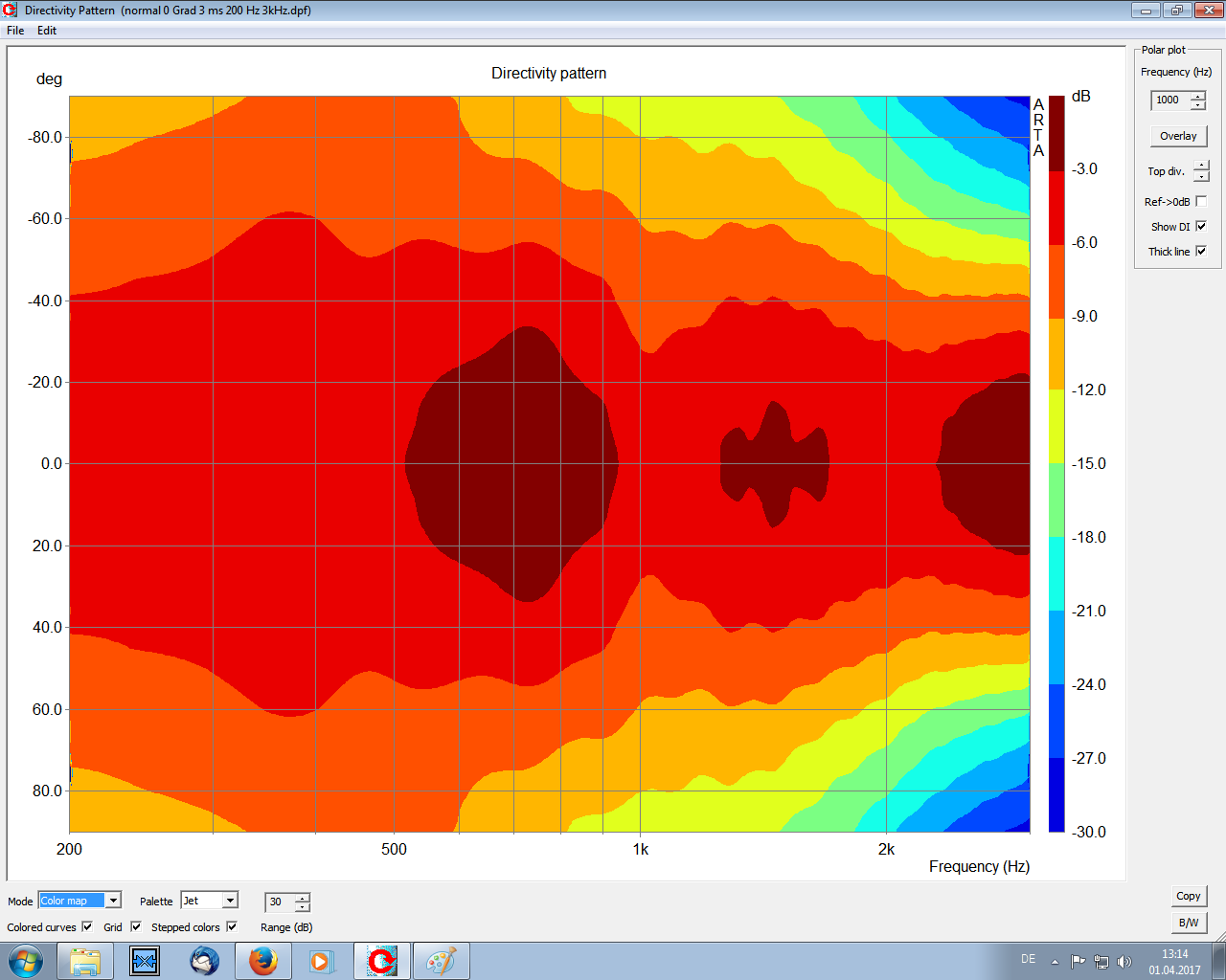

    als Vergleich die Messungen
    normalisiert 0 Grad
    und
    und noch die anderen Kandidaten als Vergleich

    schnürt ein wenig ein um 1,5 kHz laut normalisiertem Diagramm, denke aber genügend Futter zu haben um eine tiefe Trennung mit dem Waveguide zu realisieren.
    Probier'n ma's aus.
    Grüsse Michi

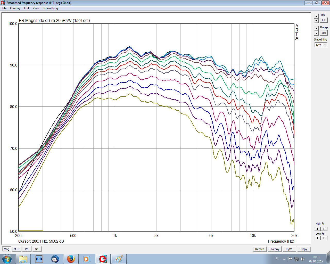

    Messungen Winkel in 10 Grad Schritten + 15 und 45 Grad um auf diese Winkel normieren zu können.
    Einmal unnormiert Front
    unnormiert um die Mittelachse gemessen
    LeCleach Simu im Vergleich
    Sonogramm unnormiert Front
    Sonogramm unnormiert Mittelachse
    LeCleach Simu
    und nochmal normiert auf 0 Grad

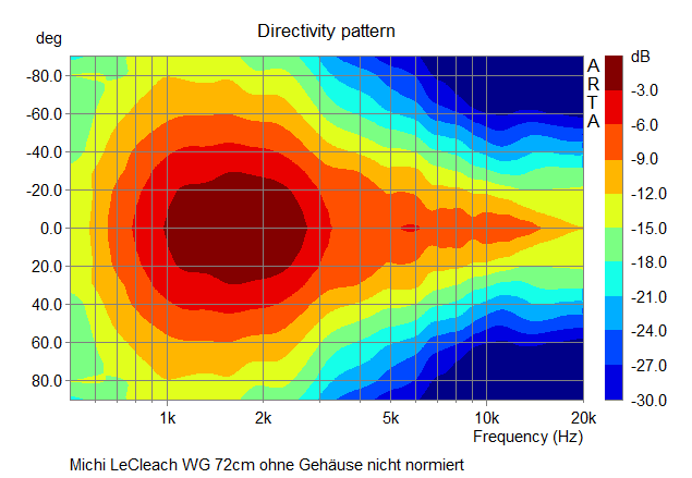

    Ahoi Michi,
    erst mal ein großer Dank an Deine Gelassenheit .
    Nachdem Du vorgelegt hast, will ich auch - wenigstens ein wenig - beitragen.
    Ich bin erstaunt, wie gut die SB26ADC mit Frontplatte und Diffusor (die Frontplatte ist ja nicht eben) an das WG-300 passt und funktioniert.
    Zurück zum 'kurzen LeCleach-WG'. Wie sieht das gemessene Sonogramm aus?
    So (SB26 vor der Drehachse, Mic Abstand 72cm, 0-90°, nicht normiert):
    Wie weit vor der Drehachse?
    So ungefähr.
    Das auf 0° normierte Sonogramm (WG ohne Gehäuse, Mic 72cm):

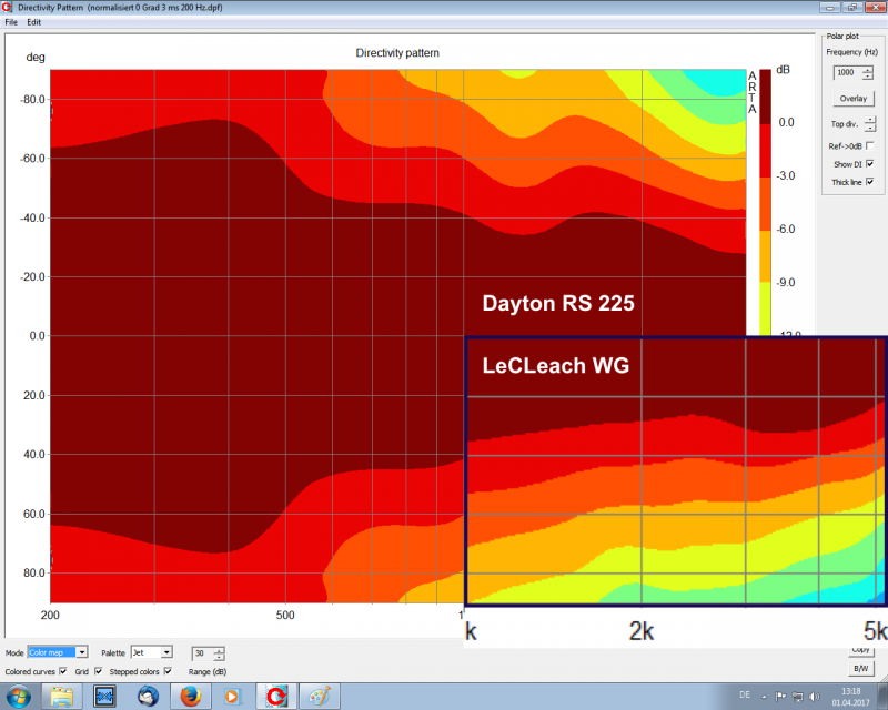

    Jetz bietet sich der Vergleich mit der Simulation an... Obacht: Simu auf 1m, SB26 auf Drehachse, Messung 72cm und SB26 vor Drehachse. Trotzdem:
    Jetzt müssen wir schauen, wie das im Übernahmebereich hinhaut.
    Hier die auf 0° normierten Messungen des Dayton RS 225 im Gehäuse von Michi und die Messung des kurzen LeCleach-WG ohne Gehäuse...
    Schuamermal, oder?
    Ein Gedanke: Vielleicht lohnt es sich, um das vertikale Abstrahlverhalten nicht total zu versauen, die SB26 in der Schallführung näher an den RS 225 zu bringen, indem man den recht flachen, äußeren Teil der Schallführung einfräßt?
    Abschließend noch eine Q&D-Messung des 'kurzen LeCleach-WG' mit 15uF-Kondensator davor (Mic nur in 56cm Entfernung):
    So, jetzt hab' ich ein wenig Zeit geschunden.
    Sobald ich wieder messen kann, möchte ich Messungen des WG in einer Schallwand machen. Dann müssen wir uns einigen, wer für die Oberflächenbehandlung der Schallführung Hand anlegen möchte (bzw. jetzt Zeit dafür findet).
    Je nachdem, schicke ich Dir die Schallführungen dann gleich zu, oder versuche sie noch etwas 'schön' zu machen. Und sorry für die etwas langsamen Fortschritte auf meiner Seite.
    Bis denn, Grüße,

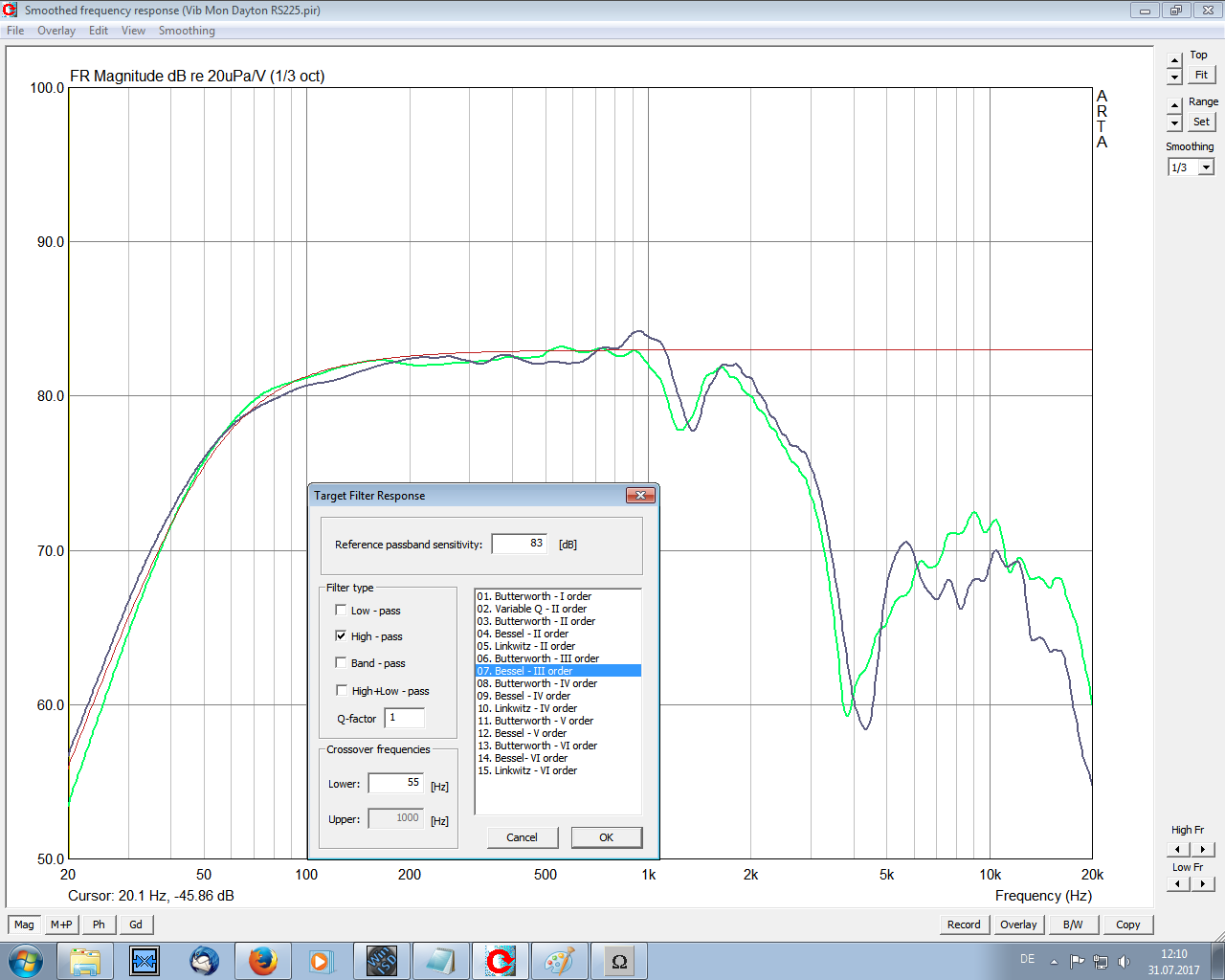

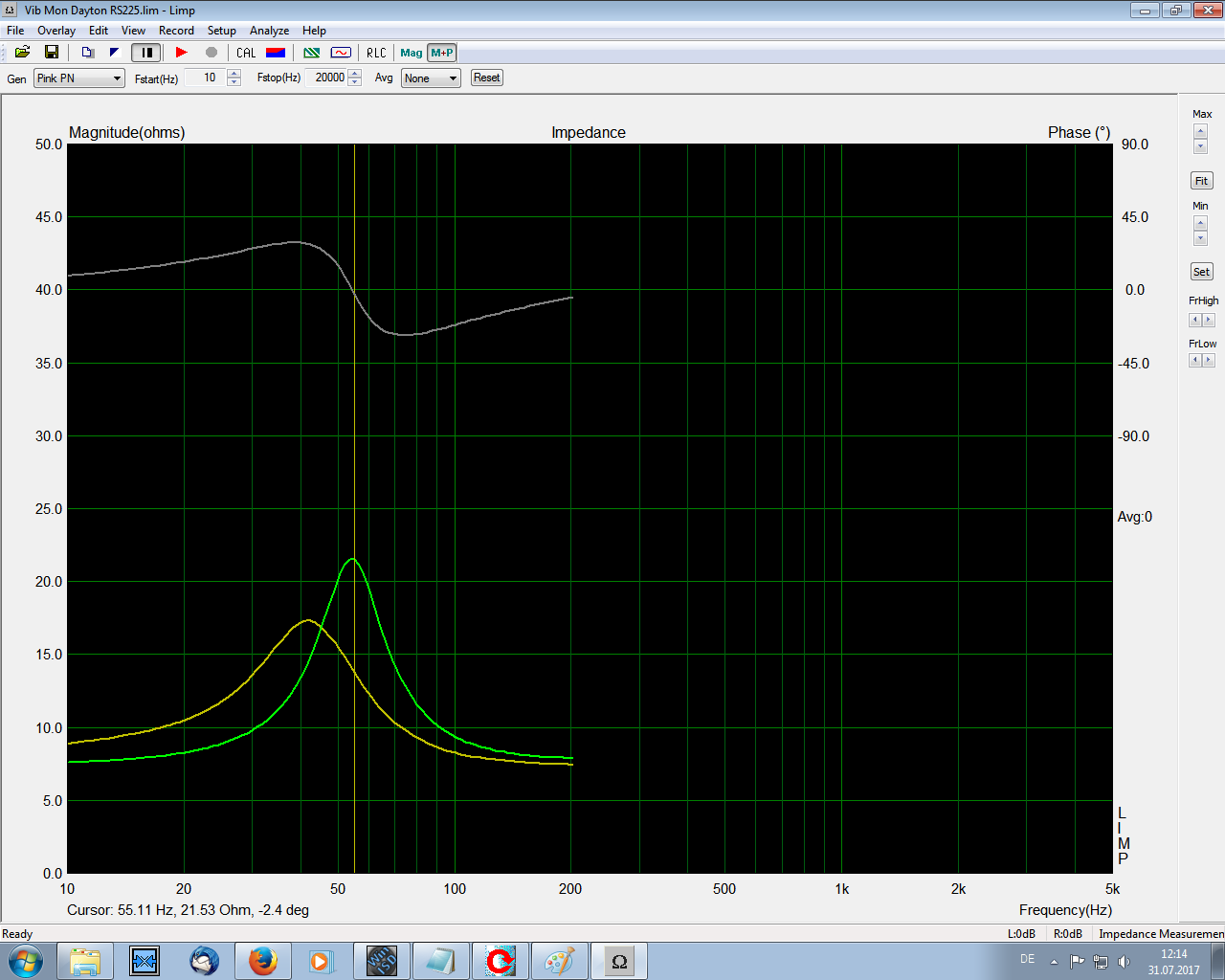

    Zum Abschluss der Messreihe kann man das Format nochmal aufgreifen.
    Von Infinity gab's meines Erachtens auch mal so was.
    Hatte aber so eine Art von "Kühlrippen" auf der Seite.
    AL200 ist natürlich auch noch verlockend.
    Der Herr Püttmann (Latenight) hat ja die Daytons durch die Visatöner ersetzt, aber der Nutzschallpegel ist im Heimkino etwas gehobener als im zahmen Heimgebrauch.
    Im Zusammenspiel mit der ATC Kalodde hat er dadurch mehr Headroom gewonnen.
    Falls es dir nicht zu viel Aufwand ist, könntest du die "Alliance " Gehäuse mit einem schnell zusammengespaxxten U-Ständer auf das Format des Vib Gehäuses bringen.
    Das Aufbrechen des Seas W22 Excel und die Wirkung des Phaseplugs täten mich brennendst interessieren tun.
    Ansonsten harre ich der Dinge und lassen wir uns überraschen, was WG 300 + SB 26 ADC bei dir veranstalten.
    Grüsse Michi
    Zitat von A.E.
  13. #53
    07.01.2010
    1.624

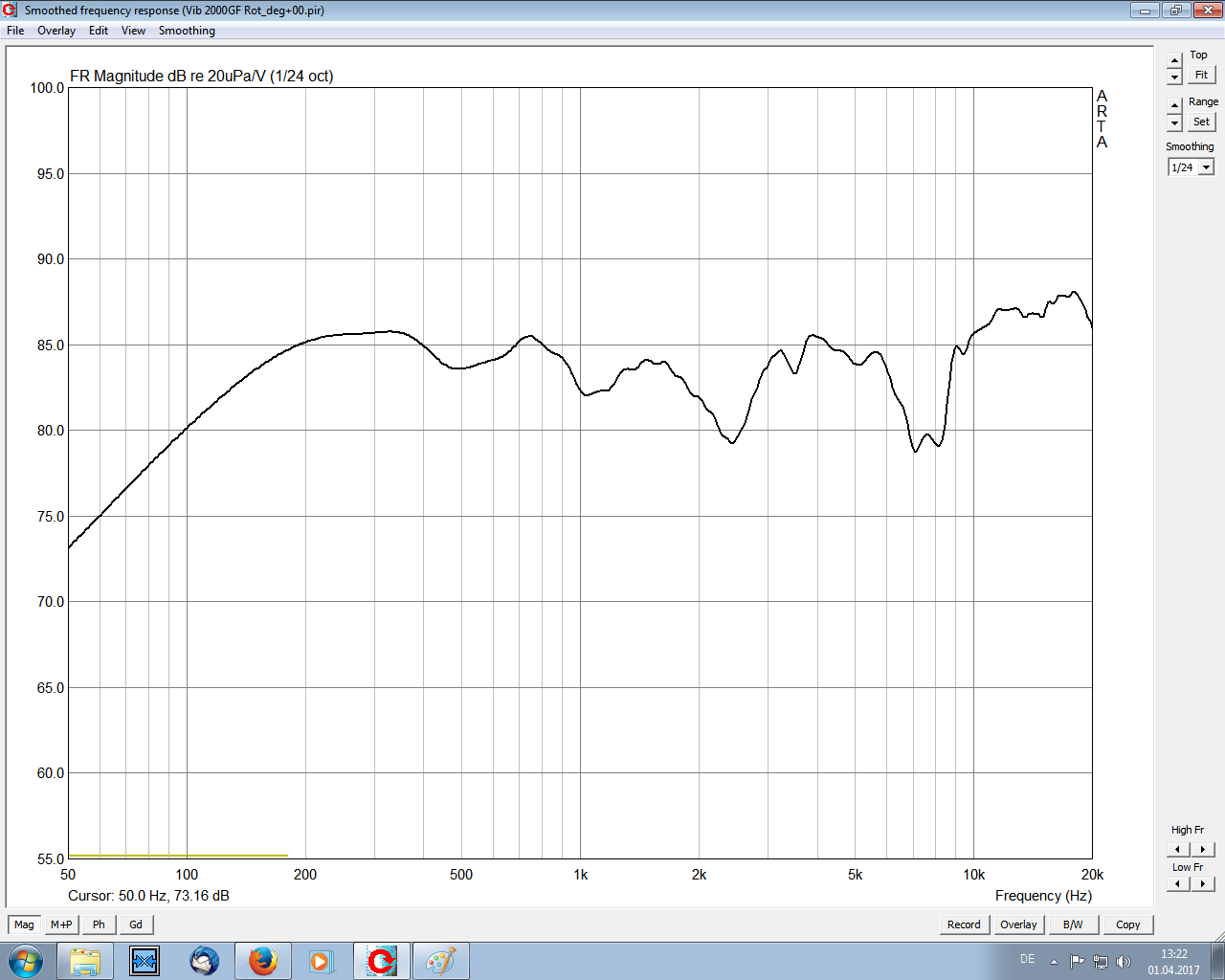

    Standard Neues aus der Anstalt

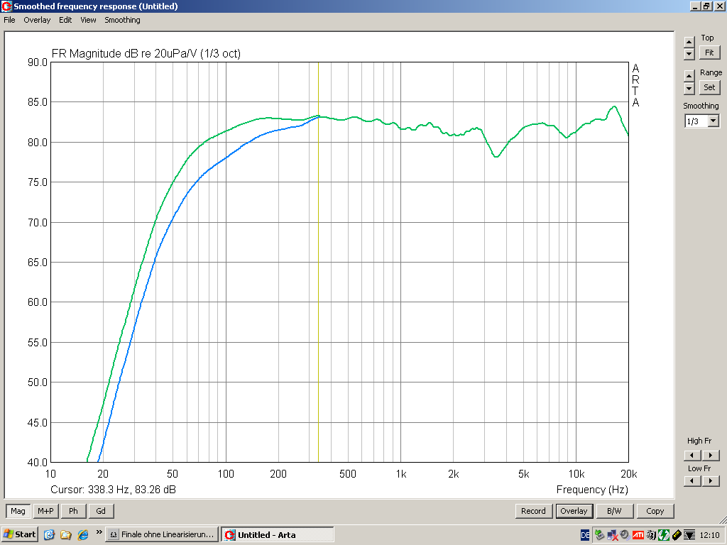

    Tach auch,

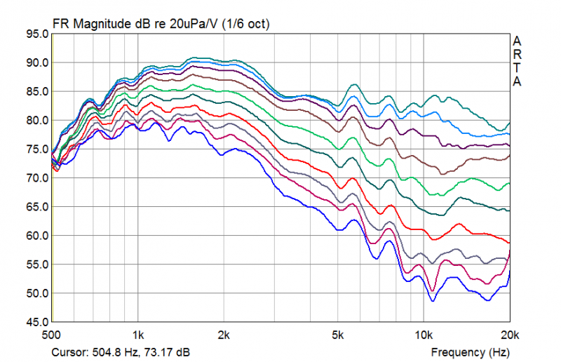

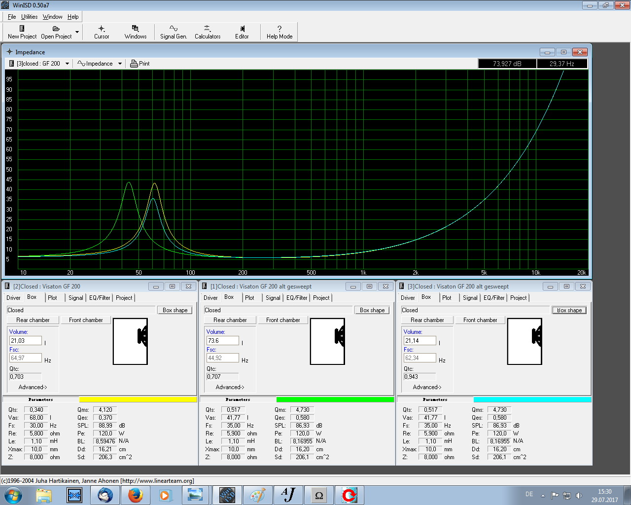

    Feder Masse Schwingeinheiten in Einklang zu bringen ist die Aufgabe.
    Die Schallleistungsabgabe und das daraus resultierende Schallfeld kann recht unterschiedlich ausfallen.
    Was dabei so rumkommen kann, kann man hier mal begutachten.
    O' g'fanga hat's mit der Vib 2000 GF.
    Mittenlos, wie oft beschrieben kam sie mir nicht vor, eher etwas zu laut im Hochton (Presenz-Brillianzbereich).
    Wenn man so einen Standlautsprecher dann noch in die Ecke pfercht wird's Klangbild mumpfig. Übertriebener Taunussound.

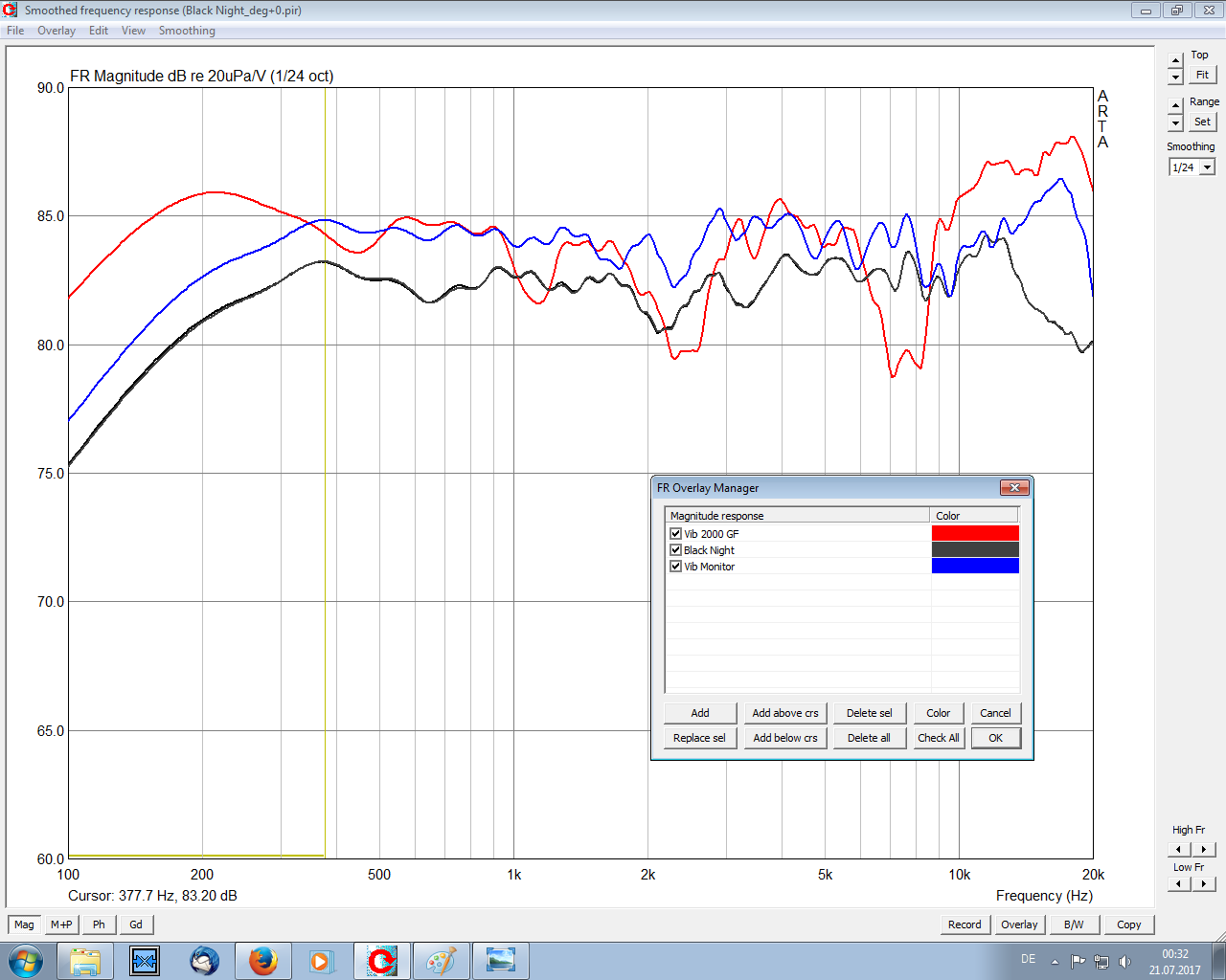

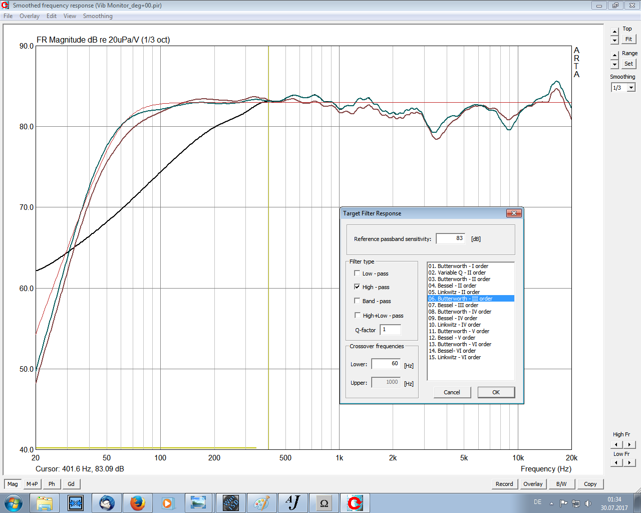

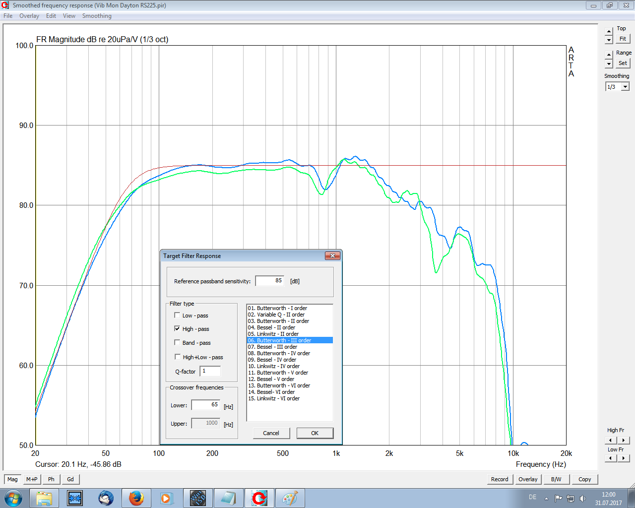

    Zum Vergleich mal drei Frequenzgänge auf Achse gemessen direkt übereinander.
    Die rote Kurve ist die Vib 2000 GF .
    Schwarz, der Ritter mit dem LeCleach WG und dem Dayton RS 225 geschlossen mit Güte 0,7 in ca. 45 L f3 50 Hz im Halbraum.
    Blau ist ein neues Konstrukt aus Visaton WG mit G25FFL und GF 200 in ca. 20 L geschlossen Güte 0,707, f3 65 Hz im Halbraum.
    Auf die Bassabstimmung gehe ich später nochmal ein.

    Als Referenz guggen wir mal die Tannoy DTM 8 an.
    Sonogramm unnormiert und geglättet.
    Tendenziell keine Kantenbeugung zu erkennen.
    Klangbild Vollmundig warm mit etwas Brillianzschwäche (typisch englisch). Bass trocken, "knackig", dickt auch wandnah nicht auf. Räumlichkeit .
    Basisbreite 2,5 m, Hörentfernung 3m, eingewinkelt 30 Grad.
    Dann den Schwarzen Ritter als "Clone" .
    WG funktioniert Prima.
    Klangbild manchmal etwas zu warm und dick im Grundton (350 Hz) 50 cm vor der Wand. Bass präzise mit Tiefgang, 30 Hz wandnah, 60 Hz vorgerückt.
    Basisbreite 2,5 m, Hörentfernung 2,5 m, eingewinkelt 30 Grad.
    Räumlichkeit etwas eingengter Sweetspot bei dem Hörabstand.
    Brillianzbereich , hängt immer von den Aufnahmen ab.

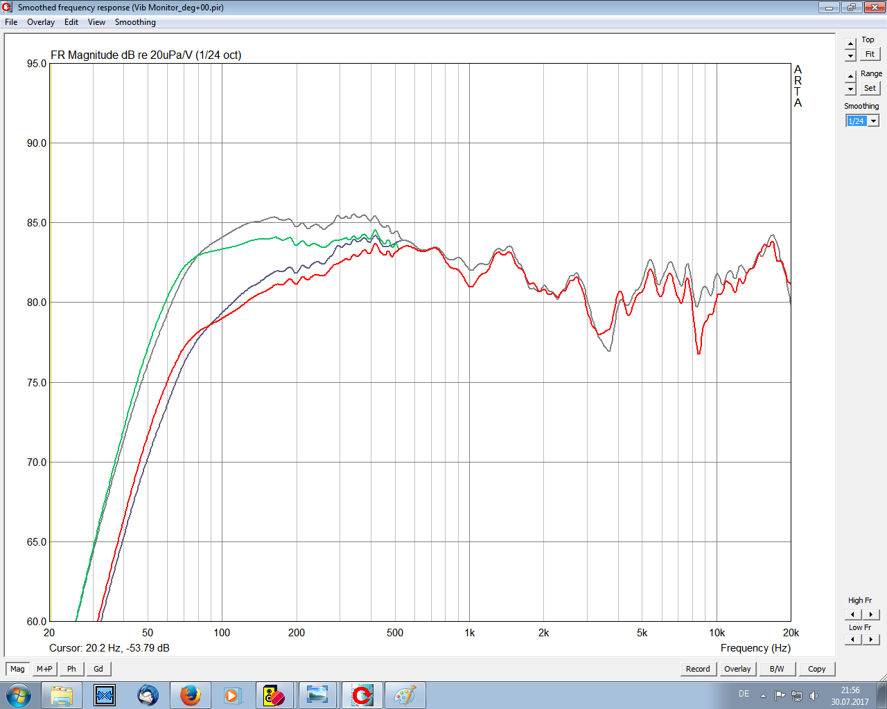

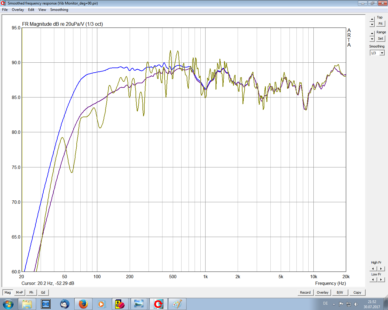

    Dann nochmal der "Vorgänger" Vib 2000 GF.
    ohne WG
    Grundton zu vollmundig wandnah, Hochton war mir bei stark bedämpfter Umgebung und 2,5m Hörabstand zu present.
    Bass war gut, trocken präzise.

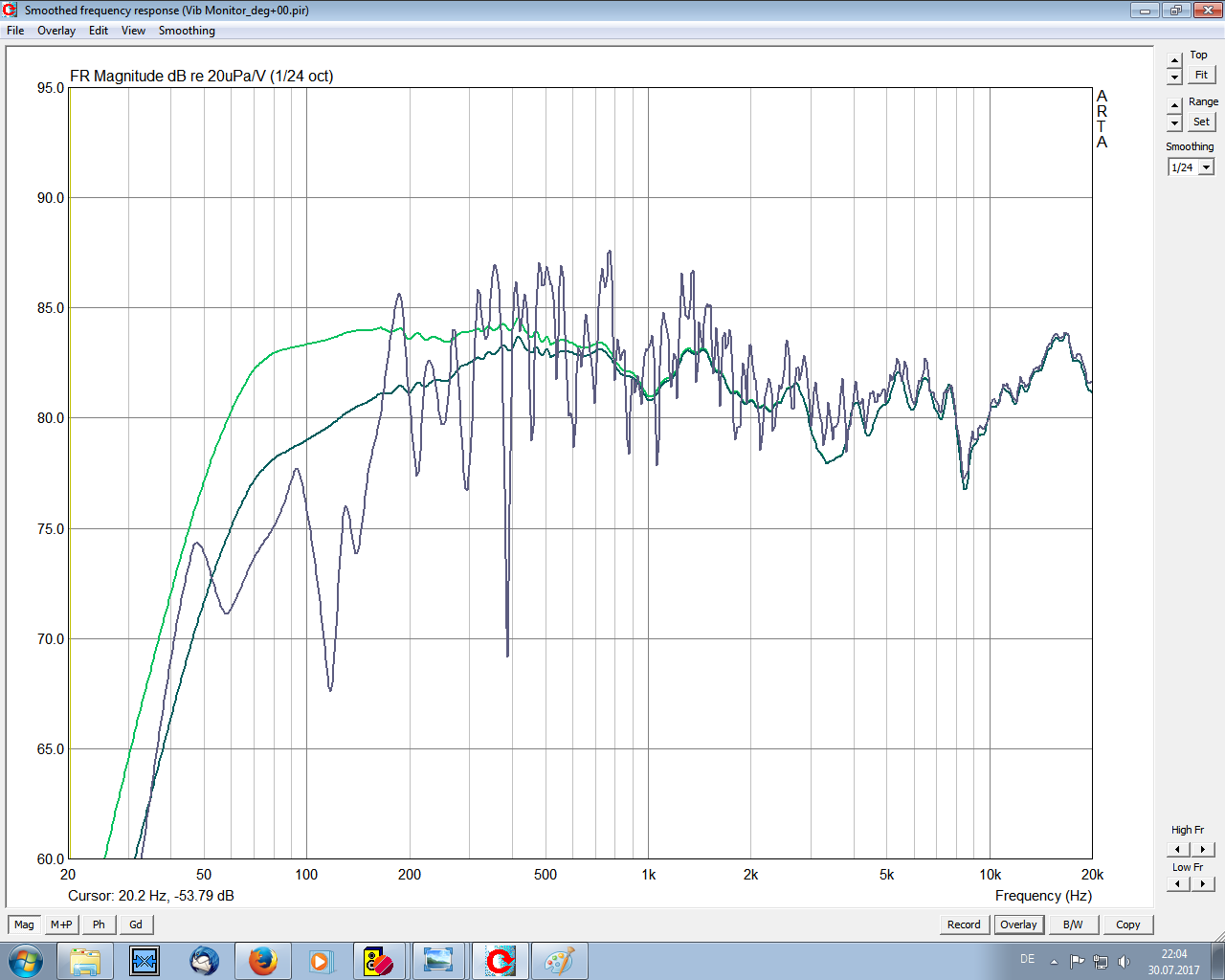

    Der kleine Abklatsch (Vib Mon) ohne Kantenbearbeitung.
    und dann mal mit
    Das Waveguide lädt bis 3 kHz, je nach Ausführung des G25 FFL.
    Version 1992 hat nicht funktioniert.
    Reso zu hoch und mit Ferro zugetränkt und eingedickt.
    Version 2002 ist besser mit unterschiedlichen Resonanzfrequenzen (1600 und 2000 Hz, ist nach Klirrvergewaltigung mit 11 Volt unbeschaltet auf 1800 Hz gesunken).
    Wärme hilft manchmal .
    Der G25FFL hat kein angekoppeltes Rückkammervolumen und nur begrenzte Hubfähigkeit 0,25mm.
    Bei 1600 Hz Trennfrequenz Vorsicht am Pegelrad oder der "Infrarot Macht".
    Mein bevorzugter Abhörschallpegel liegt bei raumverträglichen und Ohren schonenden 75 dB/C (65dB/A) bei 2,5- 3m Hörabstand. Zu späterer Stunde sinkt's dann schon auf 40-20 dB. Altbau und Nachbarn mit Kleinkind .
    Das Konstrukt dürfte aber mit dem KE25SC am Visaton WG und dem AL 200 Pegelfester werden.
    Mit der Sickenreso des TT wird man aber genauso zu kämpfen haben, wie bei jedem Achtzöller.

    Standard Mal wieder simuliert
    Einen wunderschönen Guten Abend,
    Der Visaton GF 200, Schwingspule in Reihe geschaltet, wird mit einem EBP von 81.1 angegeben.
    Die Vorschläge waren
    55 L 32 Hz Bassreflex, 35 L 30 Hz Bassreflex und 21 L geschlossen.
    Das geschlossene Gehäuse habe ich mal umgesetzt.
    Die vorherigen Messungen und Simulationen sind alle mit einem aktuellen Modell entstanden.
    Hier mal ein Vergleich zwischen Messungen mit Pink Noise und gestuften Sinus
    Die jetzt folgende Abhandlung entstand mit den "gut abgehangenen" Tieftönern aus dem Vib Gehäusen.
    Gut und gerne über fünfzehn Jahre auf dem Buckel.

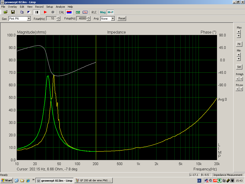

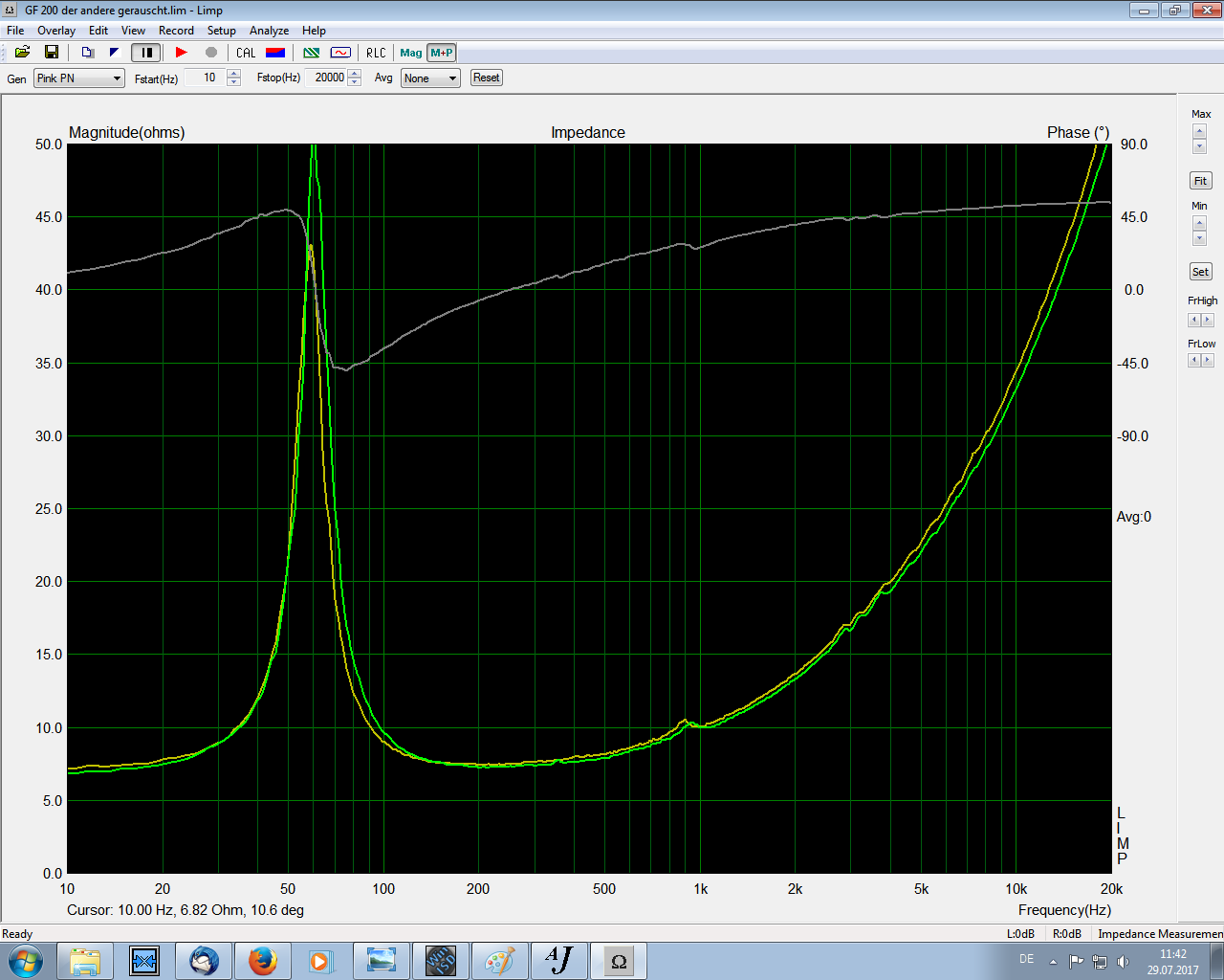

    erste Messungen im gerauschten Zustand ergaben die TSP, welche im zweiten Bild in der grünen und türkisen Simulation zu sehen sind.

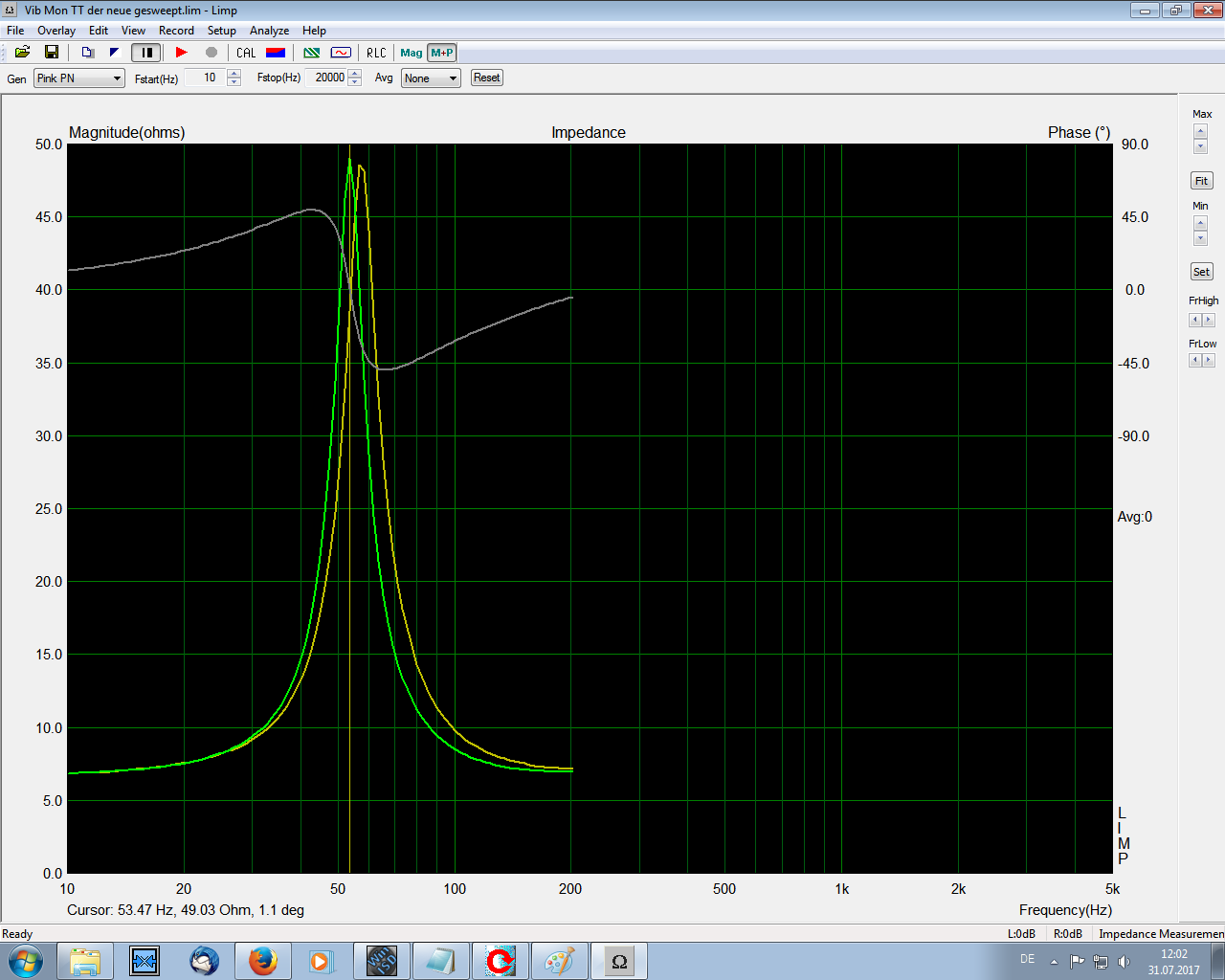

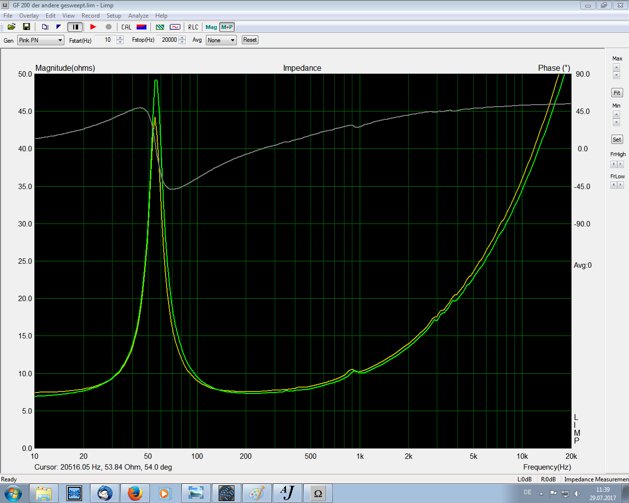

    Hier als Impedanzvergleich
    Nach längerer Einspielzeit und mehreren Kontrollmessungen sind dann für die alten Testkandidaten, diese jenen ermittelt worden.
    Tröte 01
    Tröte 02
    hier nochmal der Unterschied der Darstellung der Resonanzfrequenz zwischen gerauschter und gesweepter Messung.
    TT01
    TT 02
    mit dem zweiten Kandidaten sind wohl auch die etwas höheren Daten zu erklären, wenn man Quick an Dirty mal schnell zum Einklopfen der Daten Messungen veranstaltet.

    Erste Simulationen mit AJ Horn versprachen "erfolgreiches".
    Die schwarze Kurve stellt das unbeschaltete Chassis dar.
    Die grüne dann mit Weiche.
    Die blaue mit GHP.
    Die rote schlussendlich mit GHP im Halbraum.
    dasselbe nochmal mit den aktuellen TSP's:
    Dann mal Messungen im Nahfeld ohne Bafflekorrektur , noch unbeschaltet. Testgehäuse rechnerisch 21 L netto mit Schallwandgrösse 23,6cm X 47,5 cm, leicht gestopft in der oberen Kammer. Um die Rückwand noch etwas Polyesterwatte.
    TT 02 ohne GHP
    TT 02 mit GHP
    Was da elektrisch passiert, will ich euch auch nicht vorenthalten.
    Beide Kandidaten zusammen mit Pink Noise gemessen unbeschaltet.
    und nochmal zum Vergleich mit stepped Sine
    Die Resonanzfrequenz erscheint niedriger, wichtiger sind die Steilheit der Flanken und die Höhe der Spitze. Aus diesen Werten werden die TSP abgeleitet.

    Hier nochmal Messungen mit ungefensterter Anzeige , Halbraum und Freifeld
    TT 01
    TT 02
    und in 50 cm Abstand
    An sich funktioniert das.
    Momentan höre ich die Dinger mit 70 cm Abstand zur Wand in klassischem 2m Stereodreick. Mal mit mal ohne Subunterstützung.
    Frei am Messplatz aufgestellt und in irgendeiner Raummode sitzend gaukelt die Abstimmung sogar Tiefbass vor.
    Güte 0,707 in BG ist defenitiv Impulstreu. Mit einer f3 von 65 Hz im Halbraum aber kein Tiefbass Wunder.
    Trennung zum G25FFl im Waveguide wurde noch auf 2 kHz heraufgesetzt.

    Abstrahlerei gibt's noch
    Kandidat Nummer eins, mit bei beiden Tönern weniger ausgeprägten Resonanzen
    Kandidat Nummer zwei
    und nochmal Marketingverträglich verschmiert
    fastkeine Unterschiede mehr zu sehen
    vertikal gleich hinterher
    mal ohne Schleier
    und normiert 0 Grad
    Unten ist oben und oben ist unten in der Darstellung.
    Bei 3,5 kHz ist eine BBC Senke von Vorteil, da diese vertikal auch Energie rausnimmt, die sonst als Reflexionen wieder alles versauen. Ein db oder zwei mehr für den Hochtöner sind für die räumliche Darstellung wieder destruktiv. Bühnenbild wandert zu weit nach vorne.
    Im gleichseitigen Dreieck uneingewinkelt zur Seite und nach vorne wunderschönes ausgeglichenes Schallfeld.
    Mit Subunterstützung Vollbereichs und Grosssignal tauglich, bei mir werden sie wohl als Rears für's Wohnzimmerheimkino ihr Dasein fristen.
    GF 200 geht doch als Zweiweger und er kann Mitten.
