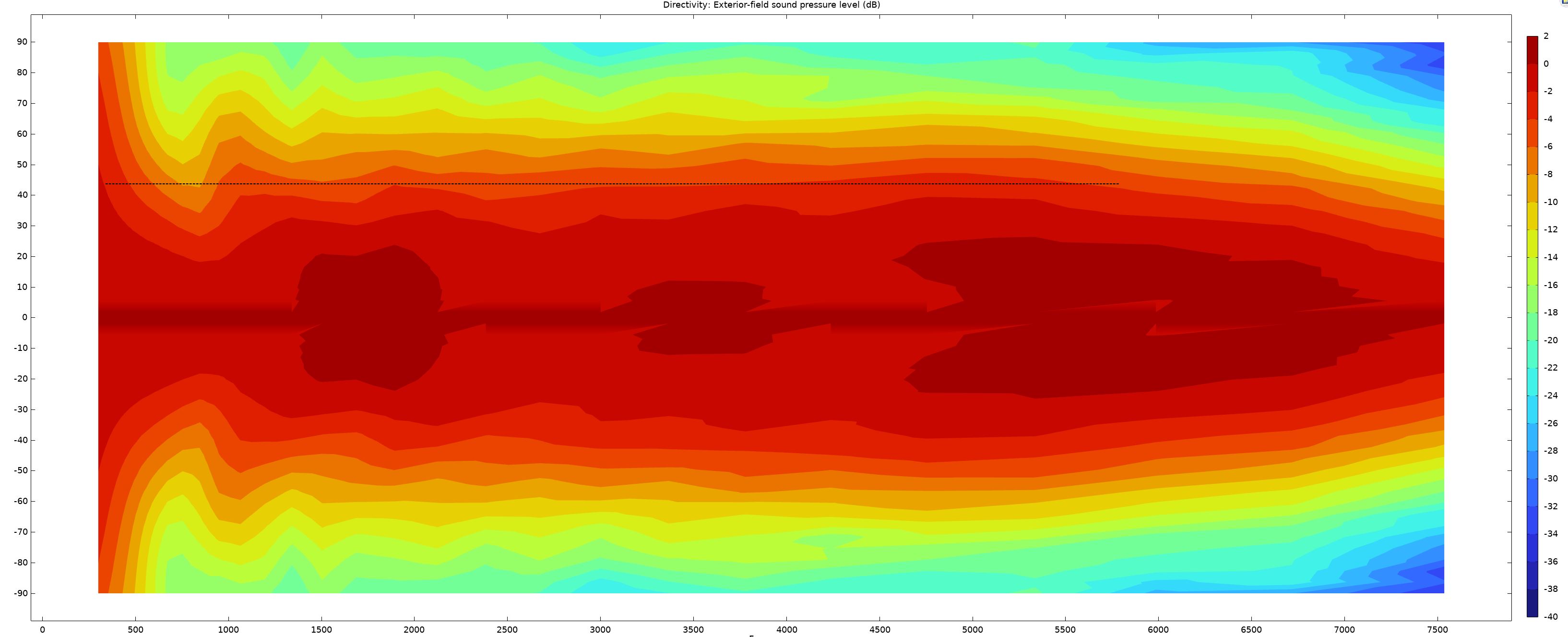

    Ich hab mir heute mal die Zeit genommen die Korrektur in der Diagonalen so weit zurück zu nehmen, dass keine Einschnitte/"Knöchel" entstehen:
    So will ich das haben! Ich werde die nächsten Tage mal verschiedene Grenzen für die Diagonale ausprobieren und gucken, wie der Einfluss sich verändert. Villeicht kann man einen Kompromiss finden der mir die 3D Tortur erspaart....

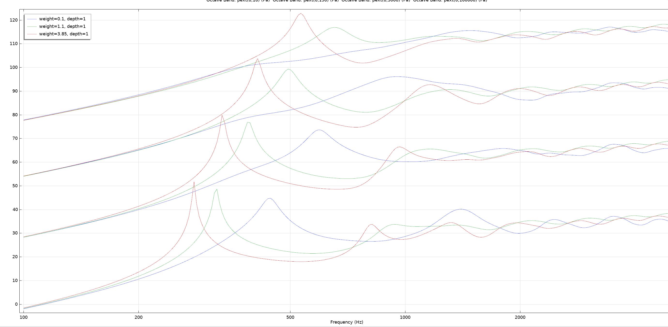

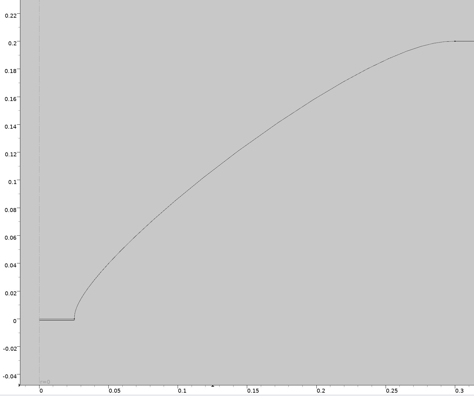

    Ok, langsam bin ich wieder bei Sinnen. Also, ich habe mal angefangen, einen kleinen Ausflug in die Welt der Impedanzen zu unternehmen und einfach mal ein paar bunte Graphen zu generieren um mal ein Gefühl für die Sache zu entwickeln. Zunächst einmal der Aufbau:
    Das Waveguide/Horn/Schallführung besteht aus einem Rohsegment(hier 1mm tief, später 51/101/151mm) und einem aus einer Bezierkurve gebildetem Trichter dessen Wandung über Gewichtungscoeffizienten gekrümmt wird. Gewichtung=0.1 entspricht quasi einem konischen Trichter. Eine Gewichtung = 4 ist eigentlich eine Rohrverlängerung mit abgerundeten Kanten wie auf den Bilder zu sehen(Erstes ist Gewichtung = 4 und unten Gewichtung = 0.1).
    Der Aufbau ist in einer unendlichen Schallwand eingebettet und rotationssymmetrisch. Maße könnt ihr den Bildern entnehmen.
    Was wurde nun gemacht? Erstmal wurde die Länge des Rohres geändert und dann jeweils schrittweise die Gewichtung von 0.1 zu 4 geändert. Das Ergebnis als SPL sehen wir hier für jeweils 3 Werte(0.1/1.1/3.81)
    Den Pegelversatz habe ich zur besseren Lesbarkeit selber eingefügt. Legende:Blau=0.1 Grün=1.1 Rot=3.8 und von oben nach unten 1/51/101/151 mm.
    Was sehen wir jetzt?
    -->Der Peak der Impedanz wandert immer weiter nach unten je länger das Rohr wird.
    -->Die Welligkeit ändert sich zwar, ist aber schwer zu quantisieren. Gibt es für sowas eine Metrik?
    -->Der unterste Peak der Impedanz verschiebt sich mit der Gewichtung (Höhere Gewichtung==tieferer Peak). Logisch, da eine hohe Gewichtung die Schallführung immer mehr zum Rohr werden lässt.
    Ich bin mir unschlüssig, ob man einen Rohrvorsatz über das Endstück wirklich gut angepasst bekommen könnte. Zum einen beeinflusst der Verlauf den Impedanzpeak. Andererseits kann es auch gut sein, dass die von mir angesetzte Kurve einfach kein gutes Match bilden kann und eine Optimierung das villeicht hinbekommt. Bevor ich das aber ausprobieren kann, brauch ich eine Metrik dessen Wert ich Matlab zum Min/Maximieren geben kann. Wie quantisiert man also die Welligkeit eines Frequenzgangs?
