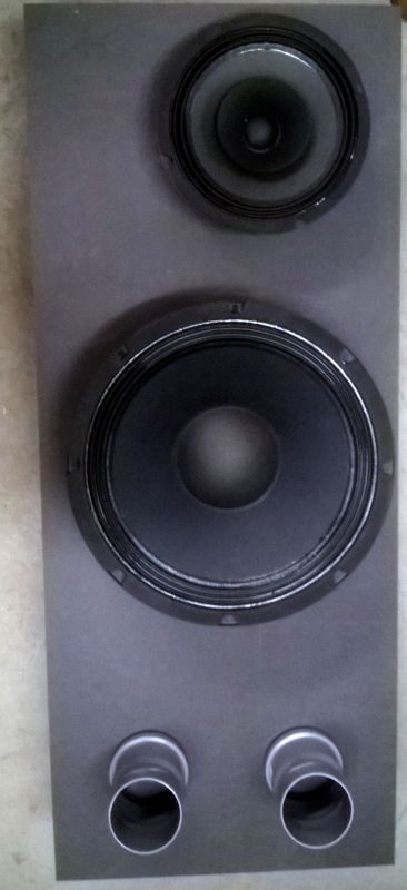

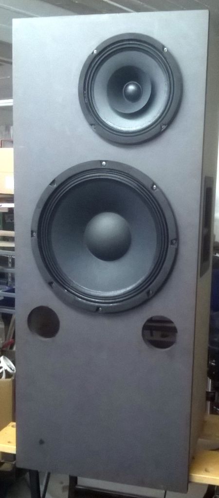

    Habe heute dann mal weiter an den Boxen "geschraubt".
    Der Leim ist trocken und die Chassis haben ein erstes probe Sitzen absolviert.
    Die optimale Lage des Breitbänder's habe ich mit dem Programm Edge ermittelt, an dieser Position ergeben sich die geringsten über Höhungen und Einbrüche, also weniger Probleme die per Weiche gelöst werden müssten.
    Auf dem Bild von innen sieht man ganz gut, das die Säge Ausschnitte zum Gehäuse versteifen verwendet wurden.
    Aus Gewichtsgründen wurde nur 16mm Rohspan verwendet, das sind knapp 3 KG Ersparniss gegenüber 19mm.
    Die Front ist aus 19mm MDF schwarz.
    Die Chassis werden nicht versenkt. Grund ist Staubschutz. Die Front wird noch einen Bespann Rahmen bekommen, der verhindern soll, das die Membranen einstauben.
    Mit dem obenauf liegenden Chassis wird so der Staubeinfall deutlich verringert.
    Die Griffschalen aus Metall habe ich von hinten mit 3mm Bitumen beklebt, damit die Teile weniger nach "Glocke" klingen.
    Siehe auch Bild
    Zum Messen bin ich heute leider nicht mehr gekommen, wird aber die nächsten Tage folgen.
    Anbei Bilder von der Box wie sie aussehen wird, die BR Rohre sind noch nicht eingebaut.

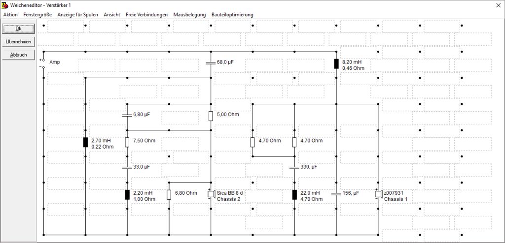

    Aktuell teste ich mit einer einfachen 6dB Weiche, Spannungsteiler und Linearisierung auf die Resonanz beim Tieftöner.
    Bafflestep oder andere Begradigungen sind bisher nicht in der Weiche drin. Die 39cm Breite Front Unterstützt da ganz gut.
    Anbei ein gefensterter FQ Gang der Box. Da ich öfters Nahfeld und 1 Meter Messungen gemacht habe, habe ich die Empfindlichkeit runtergeschraubt um nicht immer umstellen zu müssen
    Klanglich schon ok, nicht vergleichbar mit der MK1, das Fette fehlt völlig, der HT Bereich ist präsenter. AC/DC und Imany kommen schon ganz gut rüber.

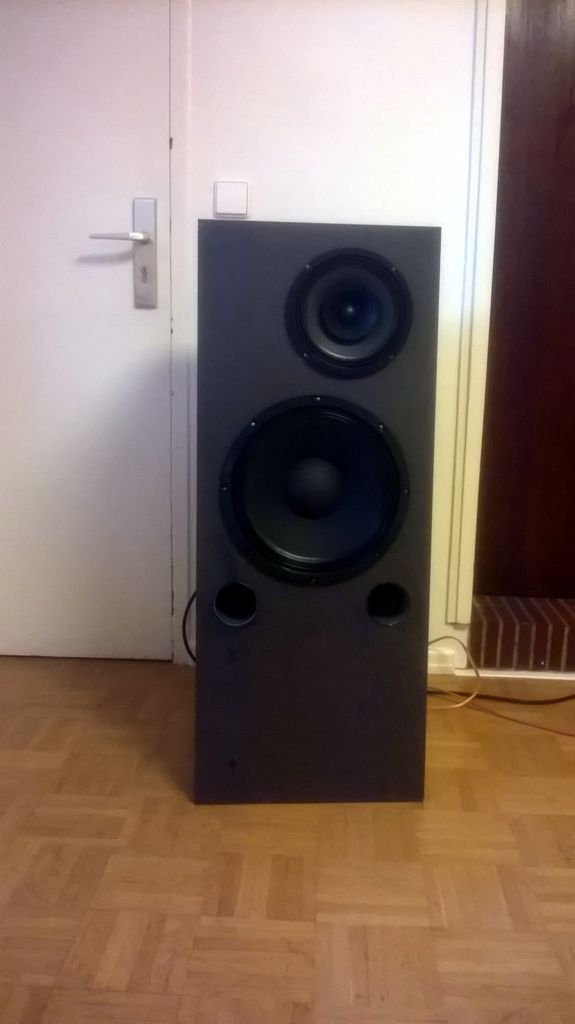

    So geht der LSP Morgen auf eine Geburtstagsparty zur Feuertaufe. und dann sind die Breitbänder auch eingespielt (oder Kaputt )
    PS:
    ...konnte gestern Abend in meinem Keller mal mehr Gas geben. Im Vergleich zur MK1 ist der Breitbänder erheblich besser. Der gesamte Hochtonbereich klingt freier, es ist einfach frischer.
    Da ich auch eine Rückmeldung vom Käufer der Mk1 habe, das nach entfernen des Sperrkreises auch dort die Wiedergabe von Frauenstimmen besser wurde, werde ich das bei der MK2 auch berücksichtigen.
    Im 60qm Bastelkeller mit 2 Meter Deckenhöhe war der Bass doch auch schon Tief und Fett. Die 20L mehr Volumen tun ganz gut. Das kann man auch so direkt bei der MK1 umsetzen.
    Im großen Festsaal, ca 100 qm past es sehr gut, selbst in 5 Meter Entfernung ist der HT im Sweetspot der Treiber vollkommen ausreichend.
    Anbei ein Bild was die Große der Box zeigt und ein Bild der Testweiche

    Der Bass ist teilweise zu Fett, Simu mit Boxsim (Schit nun musste ich das doch machen ) ergab, das ich die Impedanz um 30 und 60 Herz noch etwas anheben kann, wenn ich die Linearisierung in den Bauteilewerten deutlich ändere. Im MIttelton Bereich werde ich auch nochmals Nachmessen, teilweise erscheinen mir gewisse Stimmlagen bei bekannten Liedern noch etwas zu vorlaut.
    Erste Berechnung der IMP Linearisierung hatte ergeben, 8,2mH, 1400uF, 8,2Ohm, die jetzt aktuell auch verbaut ist.
    Die Testweise simulierte änderung der Bauteile auf 22mH, 330uF und 7,5 Ohm ergibt einen um über 1 Ohm höheren und noch etwas glatteren Verlauf unter 80 Herz.
    Im Bereich knapp unter 200 Herz habe ich eine Störung im Imp Verlauf, da muss ich nochmals an die Gehäuse Bedämpfung ran, das dürfte eine Stehwelle sein.
    Da ich heute noch in den Schwarzwald muss, werde ich die Änderungen erst am kommenhden WE angehen können.
    Dann wird auch das Gehäuse noch "schön" gemacht.

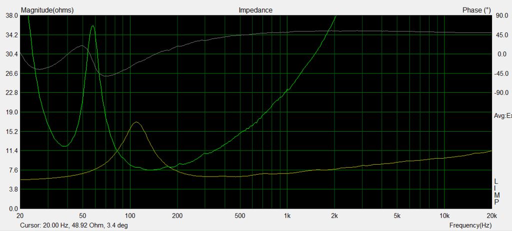

    Anbei die aktuelle Imp Messung der kompletten Box.
    Die gelbe Linie ist die IMP mit verschlossenen BR Öffnungen (Sockentuning) die grüne die mit 2x 22cm langen HT DN75 Rohrbögen. (1x15 und 1x45 Grad Winkelstücke)

    heute nur mal eine Simulation mit Boxsim, habe gerade auf der Arbeit nicht so viel zu tun und Laptop mit in den Schwarzwald genommen.
    Habe einfach mal die gemessenen Daten importiert und ein bisschen an den Reglern gespielt.
    Bis auf den kleinen Buckel am Übergang zum BB passt das schon ganz gut und liegt von den Werten ungefähr da, wo ich es bisher nur mit Messen auch lag.
    Etwas kniffelig ist, das die Impedanz schnell unter 4 Ohm Rutscht, habe also versucht, immer um 5 Ohm oder höher zu bleiben.
    Werde die Weiche mal so am Wochenende aufbauen und schauen wie die sich dann auch misst.
    In der Weiche habe ich einige Bauteile als einzelne Dargestellt, das sind teilweise aber zusammen Schaltungen von mehreren, vor allem bei den Widerständen, da ich auf 40-60 Watt kommen muss um ausreichend Belastbarkeit zu haben
    Der leicht abfallende Verlauf im Bass passt ganz gut, da die Boxen in der Regel Wandnah stehen werden
    Der Peak zwischen 400 und 550 Herz scheint ein Messfehler zu sein, wenn ich die Messung vorm export aus arta stärker glätte ist der nicht vorhanden. Ich werde das nochmals nachmessen.
    Mit der neuen Weiche kommen dann auchWinkelmessungen
