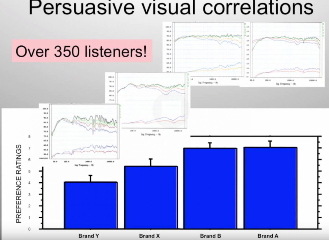

    Ich hab mal aus dem Vortrag von Floyd Toole - Sound reproduction – art and science/opinions and facts ein paar Screenshots von als besonders gut klingenden LS gemacht:
    Das beste Rating haben die LS mit relativ neutralem FG auf Achse, aber mit einer Präsenzsenke unter Winkel
Hits:	110
Größe:	84,0 KB
    auch bei diesem von Ihm explizit als hervorragenden LS vorgestellt
Hits:	106
Größe:	81,9 KB
    Ist das Kaffeesatzleserei meinerseits oder ein Pattern?
    Gruß Armin

    193
    Gute Frage, kann aber auch einfach dem Fakt verschuldet sein dass die meisten Lautsprecher (und somit auch die besseren) wegen nicht perfekter Anpassung der meistens zu großen MT an HT ohne WG dort eine Energiedelle haben. Die Diskussion führt am Ende zu der Frage "is it a feature or a bug?" und vermutlich liegt die Wahrheit irgendwo in der Mitte.
    Zudem Aufnahmen ja leider im Stereobereich mit nicht standardisierten Voraussetzungen abgemischt werden, so kann es gut sein dass dort oft zu viel Energie reingemischt wird die dann bei neutraleren LS zu präsenzbetont klingt, der ewige Teufelskreis http://seanolive.blogspot.com/2009/1...confusion.html
    Jedenfalls das aktuelle Referenzprodukt der Konzerns hat keine Delle in dem üblichen 2-3kHz Bereich sondern eher früher um 1Khz wo das Hochtonhorn übernimmt http://www.audiopro.de/medias/item/1...re_jan2013.pdf http://www.audiopro.de/medias/item/1...rding_1214.pdf
    Auch interessant zu sehen dass sein Energiefrequenzgang auch ab 1kHz ziemlich konstant ist und drunter gleichmäßig ansteigend, also wie die Görtz'sche Zielkurve oder auch die meisten Genelec (die aber eher ab 2Khz)
    Schöne Grüße,
    Theo

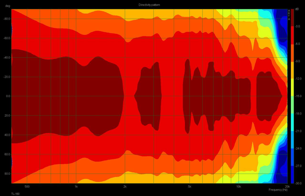

    ziemlich ausgiebig hat Princeton Acoustic Labs die 8351A vermessen - ohne übertriebene Glättung:
    Horizontale Abstrahlung Sonogramm
    Horizontale Winkelmessung
    Denke im Sonogramm ist die Einschnürung in der Abstrahlung gut zu erkennen.
    Gruß Armin

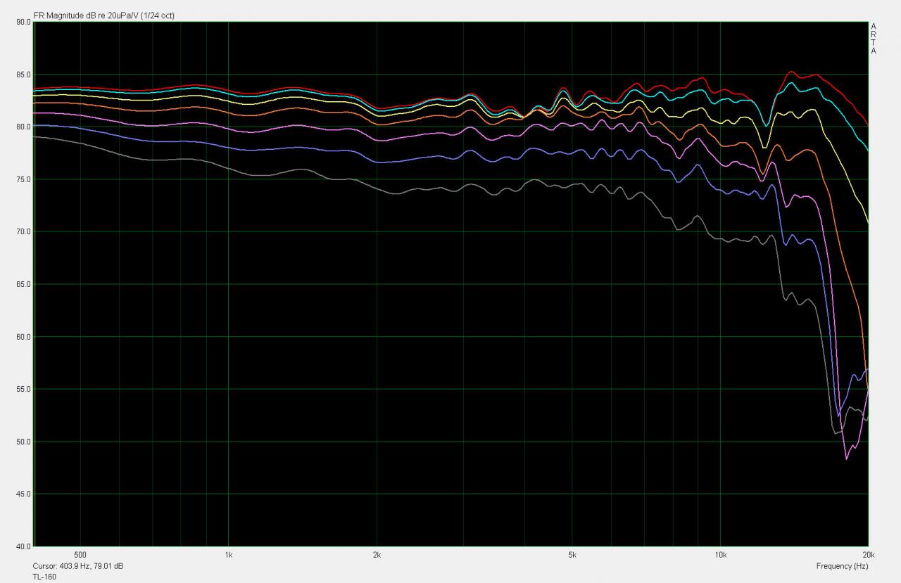

    es hat sich wieder etwas bei meiner 3-Wege Stand TL getan.
    Hatte im vorherigen Post#81 im Mittelton den Wavecor WF118WA02 gegen den Monacor MSH-116-4 getauscht (wie schon angemerkt, nicht ganz optimal, da 4 Ohm Chassis parallel in D'appolito, aber viel Widerstand hilft viel).
    Im Stereo-Hörtest konnte die Version aus Post#81 leider nicht überzeugen, sie klang immer noch zu hell im kritischen Bereich (2-4kHz). Auch die leichte Aufweitung bei 4-5kHz im horz. Sonogramm trägt nicht dazu bei das Klangbild "wärmer" wirken zu lassen.
    Um noch mehr Energie aus dem kritischen Bereich (2-4kHz) zu entfernen, bleibt nur den MT weiter laufen zu lassen, bei steiler Trennung (also statt 12dB nun mit 24dB LR).
    Bisher hatten mich diese Versionen klanglich nicht überzeugt, aber da hatte ich immer auf einen möglichst glatten und neutralen FG geachtet. Diesmal habe ich nur darauf geachtet, dass der FG im Mittel noch halbwegs neutral ist, aber im kritischen Bereich in jedem Fall schon etwas Energie heraus nimmt.
    Um sicher zu sein, dem WF118WA02 kein Unrecht angetan zu haben, wurde zuerst die wohlklingendste Version mit 24dB-LR@3200Hz für die Kombination RS-225-8/WF118WA02/D2010-851100 gesucht. Danach das gleiche Prozedere mit dem MSH-116-4 im Mittelton - immer alles Mono abgehört, beide LS nebeneinander Mitten im Raum zwischen beiden Versionen hin und her schaltend.
    Am Ende trat dann die beste Version mit WF118 gegen die Version mit MSH116 an. War überraschenderweise sehr knapp, denn beide hatten klangliche Vorteile. Hab mich dann letztlich für für den MSH-116-4 entschieden (Stichwort: Selbstsuggestion. Wenn es Stereo nicht gefällt, kann ich immer noch tauschen und diesen Thread hier auf Jahre ausdehnen ;-)).
    Der Vollständigkeit halber trat dann noch die Kombi MSH-116/D2010 gegen MSH-116/SEAS-DXT an. Der Seas hatte Vorteile beim Klang von Becken und Hi-Hat, war aber insgesamt weniger gut (in meinen Ohren - sag jetzt nicht mehr warum ;-)).
    So, nach dem Geschwafel hier nun ein paar Messungen der aktuell von mir in Stereo gehörten Version mit RS225-8/MSH-116-4/D2010-851100, Trennung TT-MT 12dB-LR@200Hz und MT-HT 24dB-LR@3200Hz.
    Phasenlage und Impedanz sind gut (erspare ich euch). Klirr-Messungen muss ich noch machen (erspare ich euch, wenn unauffällig ebenfalls).
    Horz. Schalldruck 0-90deg

    Horz. Sonogramm mit 1/12 Glättung nicht normiert
Hits:	106
Größe:	82,8 KB
    Anders als die in vorherigen Posts angesprochenen Genelec Monitore/Hifi-LS gelingt es (mir) bei Verwendung von 4'' TMT nicht, eine stärkere Bündelung unter Winkel im kritischen Bereich zwischen 2-4kHz zu realisieren (ein 4'' TMT bündelt da einfach zu wenig, auch der MSH-116-4).
    Auf Achse ist zwischen 2-5kHz nun eine kleine Senke, die sich unter Winkel abschwächt. Auf 30° liegt ein leicht fallender, gleichmäßiger FG vor.
    Im horz. Sonogramm ist eine ganz leichte Einschnürung zwischen 2-4kHz erkennbar und genau das macht wohl den entscheidenden Unterschied.
    Klanglich ist das bisher ganz überzeugend, der aggressive Klang bei einigen Musikstücken ist (fast) gänzlich weg. Auf jeden Fall die bisher beste Version seit Beginn der Reise.
    Wie schlägt sich diese Version gegen die ursprüngliche mit WF118WA02 + Seas-DXT? Dies wird sich die Tage zeigen, dann habe ich einen Nachbau mit vereinfachter Front und dem Wavecor + Seas-DXT fertig.
    Gruß Armin
