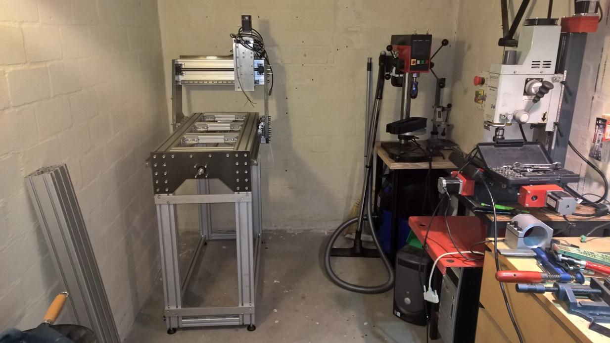

    mich würde in erster Linie einfach mal interessieren mit welchen Mitteln ihr eure Visionen und Projekte verwirklicht?
    Ich selber stand immer vor dem großen Problem; Woher soll ich nur den Platz für die Maschinen nehmen. Also Tischkreissäge, Bohrmaschine usw.
    Das Ergebnis meiner Überlegungen war dann am Ende ein CNC-Fräse, welche Hobel, Säge und Oberfräse in einem ist. Und zwar für Alu, Holz und auch zur Herstellung von Platinen. Außerdem, wenn alle Stricke reißen, natürlich auch als Bohrmaschine zu missbrauchen
    Nebenbei habe ich noch einen Bohrständer und eine andere Fräse... Weil man eine Fräse braucht um eine Fräse zu bauen.....
    Hier mal meine Spielzeuge:
    Da die Fräse noch immer nicht ganz fertig ist, ist sie mal wieder teilzerlegt....
    Das ganze soll in keiner Weise zur Selbstdarstellung dienen. Allerdings kann man sich besser gegenseitig unterstützen, wenn man weis was im Forum für handwerkliche Kapazitäten zur Verfügung stehen
    Grüße, Sebastian

    Boahh,
    Optimum Maschine Germany!
    Die sind so kacke.
    Ist die CNC mit Kugelumlaufspindelantrieb?
    Nur X und Y Achse? Oder die Z auch?
    Gefällt mir sehr gut. Kosten?
    Ich hätte auch gern ne CNC schrecke aber vor den Kosten zurück.

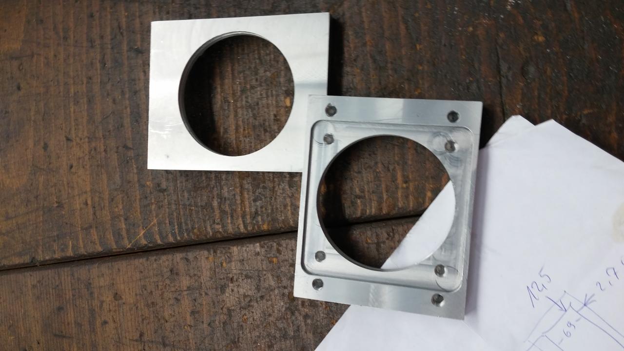

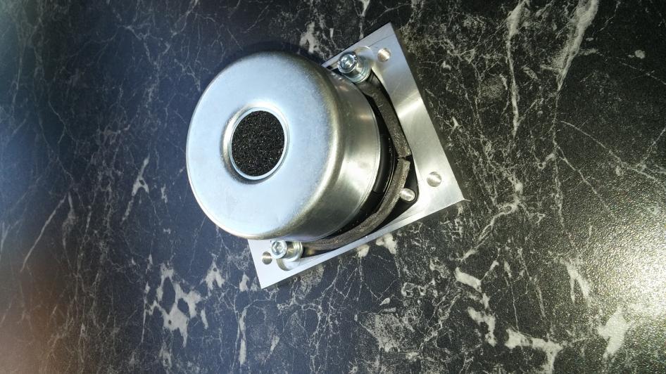

    Die Teile hab ich auf ner konventionellen Fräse mit Teilautomat gemacht. (Ja, M6 ist übertrieben)

    Mit der Optimum hast du leider recht. Sie war auch nur Mittel zum Zweck. Nicht sehr genau und nicht sehr steif... Aber wenn man die Zicken kennt geht es.
    Auf allen Achsen hat die Dicke 20mm KGUs. Angetrieben mit Closed Loop Steppern. Also keine Schrittverluste. Die Portalwangen sind aus 20mm Stahl.
    Die Kosten.... ja also.... ich habe da einen Ordner mit allen Rechnungen.... und der geht nur zum abheften auf. Reinschauen werde ich wohl besser nie ^^ Kurz überschlagen: 600 euro für die KGUs inklusive Lagerung, ca. 600 Flocken für die Führungen, 300 für die Profile... kommen aber noch ein paar. 200 für den gelaserten Stahl.... 375 für die Spindel..... 800 für die Stepper mit Endstufen.... ääähhhhmmmm.... ich höre besser auf, mir wird schlecht
    Verfahrwege sind 750 auf Y, 400 auf X und 160 auf Z. Mehr ist aus Platzmangel leider nicht drin gewesen.
    Von Holz bis NE-Metalle geht auf der Kiste alles.
    Eilgang sind 7000mm/min.
    Grüße, Sebastian

    Das hab ich so befürchtet.
    Macht man es nicht richtig, sind die Ergebnisse beschissen. Aber ne gebrauchte kleine produktionsmaschine kostet dann auch nicht mehr so viel mehr.
    Ich bin schon neidisch
