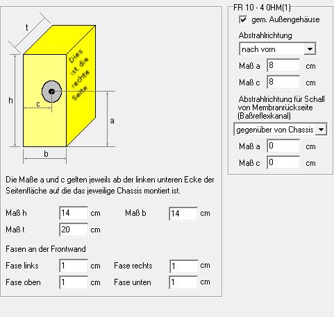

    Hallo Zusammen.
    Ich bastle gerade an einer Mobilen Box.
    Zum Einsatz kommt ein Viaston FR10. Der kommt auf die Fronseite eines Zylinders. Ich werde mich mal an einem Radialstrahler versuchen.
    Das Gehäuse soll ca 4 Liter haben.
    Momentan habe ich es als BR-Version gemessen, da ich so die 60/70Hz noch gut mit reinkriege (Macht das Sinn? weil der QTS Wert ja eher Richtung geschlossen geht).
    Jetzt mal zum Eigentlichen:
    Mit Elektronik kenne ich mich leider kaum aus.
    In der Bemessung hat das Chassis extreme Schwankungen im oberen Frequenzbereich.
    Hat jemand einen Vorschlag, wie ich das etwas linearisieren kann?
Hits:	217
Größe:	99,8 KB
Hits:	181
Größe:	42,1 KB
    (Hab schon gemessen mit einer parallel geschalteten Spule (0,47mH 0,57 Ohm). Das bringt den oberen Frequenzbereich etwas runter, ist aber immer noch so unregelmäßig)
    Grüße - Jacob

    Hallo Jacob,
    Mit den kleinen Abmessungen wirst du auf Bass verzichten müssen.
    Der Fr10 wird mit Maximalbelastung erst ab 200 Hz richtig funktionieren.
    30 Watt wird er vertragen.
    Notfalls kann man noch GHP versuchen.
    Bassreflex in 4 Liter mit 60 Hz wird unrealistisch.
    Eher als Falthorn mit Badewanne.
    http://www.diy-hifi-forum.eu/forum/s...&postcount=239
    Das mit der Linearität im Hochton ist in dem Fall auch nicht so wichtig.
    Das Ding hat einen Schwirrkonus und der bricht halt nun mal auf.
    Nix Kolbenstrahler.
    Die Spitzen und Senken mitteln sich aus. So genau auf's Hz kann man das nicht differenzieren.
    Ab 5 Khz wird die eh auf Grund der Bündelung Energie entzogen schadet also nicht etwas stehen zu lassen.
    Outdoor schaut das Ganze dann nochmal anders aus.
    Der Mat hatte sowas ähnliches wie du es vorhast schon mal zum Contest (2014)geschleppt, und das hieß Notnagel. Leider gibt's dazu nur noch wenig Infos.
    Kannst ja mal suchen.
    Grüsse Michi

    Klar,
    60Hz müssen auch keine pegelfeste untergrenze sein, zumal der FR10 ja bei -10db nur bis auf 80hz geht.
    Aber sind liefert Boxism da unverlässliche Ergebnisse?
    Da habe ich mit BR (rund 2cm Durchmesser 13cm länge BR Kanal) die Messung im Bild erreicht. Ist zwar mehr als -1ßdb, aber der unterschied von 80 zu 70/65 Hz ist dann auch nur noch 2/3 db
    PS. Würdest du GHP kurz erläutern? Hab im Internet nichts zu Geschlossenem Hochpass gefunden.
    Heißt das einfach geschlossenes Gehäuse und dann Kondensator in Reihe? Und gibt es da Richtwerte für die µF?

    GHP kann man mit Boxsim simulieren ...Fuer den Anfang kannst Du mal 330uf in Reihe zum FR10 packen.
    In der Regel benutzt man fuer GHP ein Qtc > 0.71. Man sollte also mit dem Volumen und dem Kondensatorwert rumspielen.
    NACTRAG: Hier: Bretterhaufen ..http://www.hifi-forum.de/viewthread-267-183.html ... ein deutlich einfacherer Sperrkreis fuer den FR10. Aber Frontseite eines Zylinders ist natuerlich sowieso ganz anders vom Verhalten und auch mit Boxsim nur subobtimal zu simulieren.
    Ansonsten....das gezappel im Hochtonbereich kommt vom Schwirrkonus. Schaumstoff zwischen Schwirrkonus und Membran kann helfen oder teilweis oder ganz wegschneiden. .... Hat fuer den FR10 noch keiner gemacht. Fur den BG20 und den BG17 ist das angeblich gut. Aber ich habe mich bei meinem BG17 auch noch nicht dafuer entscheiden koennen.
