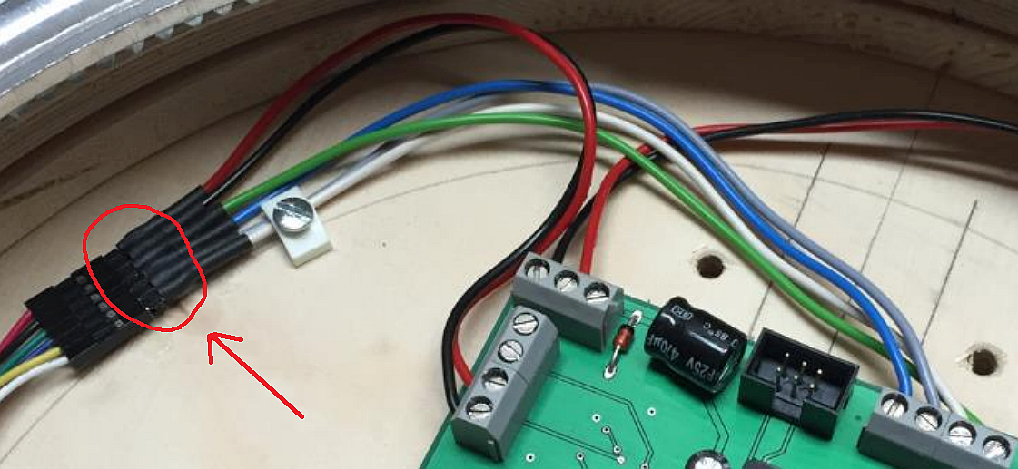

    Uuund eine Frage habe ich selbst, die ich sicher selbst früher oder später via Dr. Google lösen könnte, aber bestimmt hier wer aus dem Stegreif weiß - der Motor (Pololu in meinem Fall) muss ja manuell an die Steuerplatine verkabelt werden. Der hat aber nun einen Stecker, der da nicht passt. In der Anleitung (siehe Screenshot) wurden da einzelne Adern mit je einzelnen Steckern rausgeführt - wie nennen sich die bzw. wo beziehe ich die? Man könnte natürlich den Anschlußstecker des Motors einfach abzwicken und so mit den einzelnen Adern in die Platine gehn.. aber das würde ich eher als Notlösung sehn.

    es sieht mir so aus. als hätte der einfach so einzel-pins aus so einem set genommen und in schrumpfschlauch gelegt:
    DOCAS 740 Stück Auto wasserdichte KFZ Kabel Steckverbinder, KFZ Stecker Steckverbindung Steckverbinder 1/2/3/4/5/6 Polig für Autos, Motorräder, LKW, Schiffe, Motorboote : Amazon.de: Auto & Motorrad
    ist der stecker fest verdrahtet? wenn nicht kann man doch einfach nen fertig kofektionierten zweiteiligen stecker nehmen? oder haperts da am querschnitt?
    wo gibts denn die motoren noch? die links in der doku funktionieren nicht mehr.

    solche Stifte, bzw. Stiftleisten gibt es z.B. bei Pollin:
    https://www.pollin.de/p/stiftleiste-...-stueck-451550
    Die einzelnen Pins sind auch einzeln heraus brechbar. Gibt es aber auch bestimmt in der passenden Ausführung.

    Vielen Dank Andreas. Der Rest, also was auf die Stiftleiste draufgesteckt ist (sieht nach Buchse mit Ummantelung aus Plastik aus) wäre auch noch hilfreich.

    Das sind einfach die einzelne Stifte, Kabel dran gelötet und dann jeweils einzeln mit Schrumpfschlauch ummantelt.

    Du kannst auch Jump Wires mit Pins dran nehmen, dann sparst du dir das Gebastel mit dem Schrumpfschlauch.
