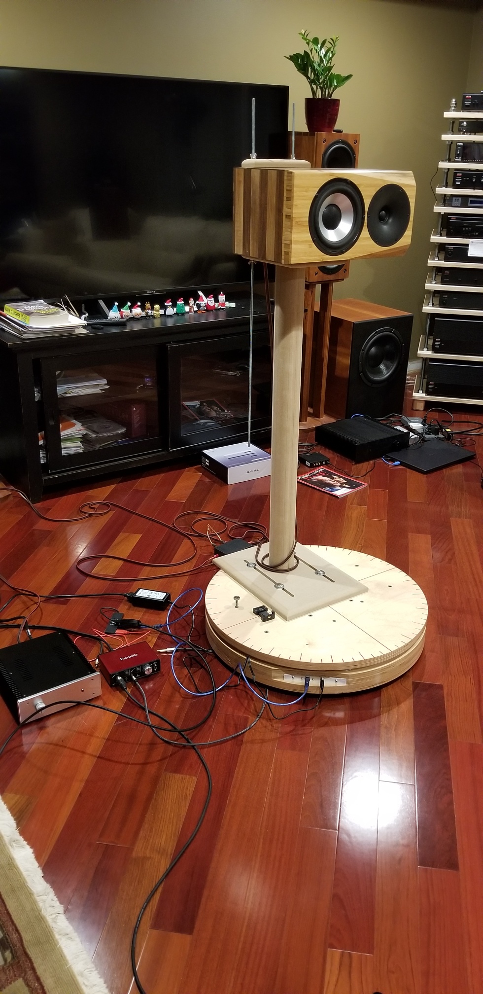

    Hallo Georg,
    meines Wissens haben die größeren Durchmesser keine Zahnkränze. Prinzipiell ist das zwar keine unüberwindbare Hürde, setzt jedoch eine Neukonstruktion der Mechanik voraus. In der AP-09 sowie den Videos wurden jedoch auch Erweiterungen für große Lautsprecher vorgestellt.
    Hallo Nils,
    meine beiden Exemplare laufen auch mit schwerer Last recht anständig (siehe Video). Es lässt sich aber nicht verleugnen, dass die Zahnkränze große Toleranzen haben und nicht immer ganz plan sind. Ich habe damals relativ lange am optimalen Spiel Zahnkranz / Ritzel gefummelt. Leichtgängigkeit ist die Voraussetzung für "ruckelfreien" Lauf.
    Als Alternative kann ich den Outline Turntable ET250-3D empfehlen. Wird allerdings ein wenig teurer

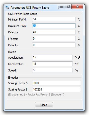

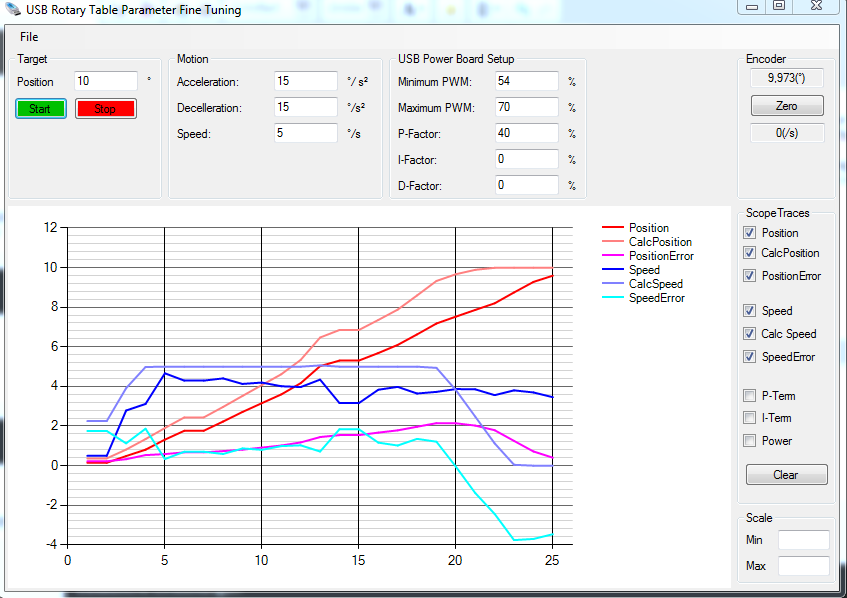

    Hallo Heinrich,
    Ich weiß nicht, ob der Zahnkranz wirklich das Problem ist. Wenn meiner "schwingt" und nicht die Endposition findet, dann bewegt sich nur der Motor, der Zahnkranz nicht (wegen Spiel). Das heißt, die Positionen, die der Motor zurückgibt, sind ja in Ordnung und trotzdem schwingt es (verringern des Spiels ergab keine Unterschied). Ich habe das Gefühl, dass er einfach nicht so langsam drehen kann bzw. die PWM nicht ganz passt. Es ist ja schon komisch, dass er sich erst bei PWM 55 überhaupt dreht (auch ohne Kranz).
    Ich habe jetzt noch mal ein bisschen mit den Einstellungen gespielt und wenn ich die Geschwindigkeit und die PWM runtersetze, wird es besser. Eben sind 180° in 10°-Schritten durchgelaufen ohne einen Hänger.

    Ich fahre meinen Drehtisch mit folgender Einstellung:
    Minimum PWM 25%
    Maximum PWM 90%
    P Faktor 90%
    I Faktor 5%
    D Faktor 0%
    Acceleration 3°/s^2
    Decelleration 3°/s^2
    Speed 5°/s
    In der Einstellung läuft es bei mir eigentlich ganz rund (und ich bin bei meinen Messungen ja nicht auf der Flucht ).
    Heinrich

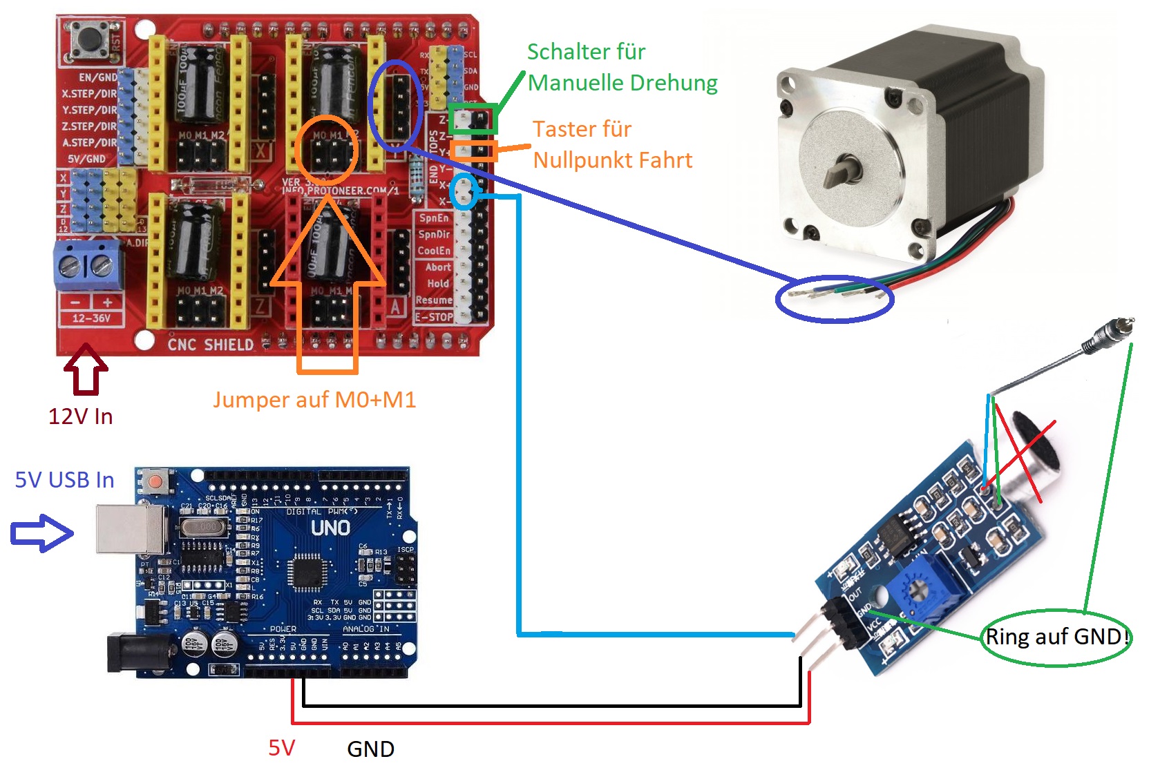

    Ich habe mir mal eine Alternative zum dem DIY Turntable von Heinrich überlegt.
    In meiner Version wird ein Arduino Uno mit einem Schrittmotor verwendet. Der Trigger für die Bewegung des Turntables kommt nicht direkt von der Software, sondern von einem Sound Sensor, bei dem das Mikrofon durch ein RCA Kabel ersetzt wurde.
    Zuerst ein kleines Video, wo der Turntable im Betrieb ist und durch das Messsignal getriggert wird.
    https://youtu.be/iBAQNfViMtg
    Aufbau des Drehtellers: Ich habe auch den 328mm Drehkranz verwendet. Das passende Zahnrad ist ein Modul 1,5 mit 13 Zähnen.
    Drehkranz
    Zahnrad
    Der Schrittmotor ist ein Sy57STH76-2804A, 2,5 V/2,8 A, 1,8°. Step Motor
    Dazu ein Arduino Uno mit einem CNC Shield v3 + A4998 Motortreiber. Arduino + CNC Shield
    Der Trigger kommt wie gesagt von einem Sound Sensor. Sound Sensor
    Dazu kommt noch ein 12V Netzteil. Ich hab da ein altes Universal Netzteil genommen.
Name:	Drehteller Schema.jpg
Hits:	203
Größe:	450,6 KB
    Die Pins auf dem CNC Shield für die Endschalter der X, Y und Z Achse sind auf die Pins 9, 10 und 11 auf dem Arduino durchgelinkt, wodruch wir bequem unsere Schalter und Taster auf dem CNC Shield anbringen können.
    Bei dem Sound Sensor einmal kurz Messen, welcher der Anschlüsse des Mikros auf GND geht. Dieser Anschluss wird dann auch die Masse des RCA Kabels. Mit dem Poti kann man den Schwellwert einstellen. Wichtig ist, das der Sensor einen Digitalen Out hat, der einen festen HIGH oder LOW Wert ausgibt.
    Ansonsten gibt es noch einen Schalter, der den Schrittmotor aus schaltet, wodurch der Drehteller manuell auf z.B. eine Nullposition gedreht werden kann. Solltet ihr diese Funktion nicht nutzen wollen, müsst ihr einen Jumper EndStop Z setzen!
    Des weiteren gibt es einen Taster, der den Drehteller auf den Startpunkt zurück fährt. Dieser muss an den EndStop Y angeschlossen werden.
    Es ist übrigens egal, ob ihr an den Endstop + oder - geht, da diese parallel aufgelegt sind. Die schwarzen Pins sind GND, die weißen gehen zur Steuerung. Heißt auch der Sound Sensor muss an den weißen X+ oder X- angeschlossen werden.
    Der Schrittmotor soll im 1/8 Schritt Modus laufen, heißt er benötigt 1600 Schritte für eine Umdrehung an der Motorwelle.
    Am Motortreiber muss nun noch die richtige Spannung eingestellt werden. Bei mir sind´s 1Volt. Wie man das genau macht kann man in diversen Videos bei Youtube oder auch bei Google sehen. Vorteil bei dem Schrittmotor ist, dass ihr den auch problemlos durch einen anderen ersetzen könnt, der 200 Steps für eine Umdrehung benötigt.
    Weiter geht´s mit der Programmierung des Arduino´s. Dazu auch am besten ein Video schauen, wo beschrieben wird, wie das grundsätzlich funktioniert.
    Der Code dafür kommt von Luca Zechner, der mir zum Glück dabei geholfen hat.

    I will be doing the final wiring on my Arta turntable tomorrow and giving it a spin, but I could use some help with setting it up.
    I am using,
    - Hefter 330mm slewing ring
    - Mädler 11 tooth gear
    As shown in the Arta table documentation, but for a motor I am using the,
    - Pololu 150: 1 Metal Gearmotor 37Dx73L mm 12V with 64 CPR Encoder.
    What parameters will I need to adjust in the following two windows?
    - Parameters USB Rotary Table
    - USB Rotary Table Parameter Fine Tuning
    I expect Scaling Factor A and Scaling Factor B will need to be adjusted?
    Any help would be appreciated.
    Thank you, David.

  17. #157
    26.11.2008
    473
    Hi David,
    ARTA Application Note No. 9, page 4 and Google Translator will answer your question.
    http://www.artalabs.hr/AppNotes/AP-9...GerRev1.4a.pdf
    Regards
    Heinrich

    My ring gear is 178 tooth (both my wife and I counted it ) and here is the math I came up with,
    N = 178
    n = 11
    U = 150
    I = 64
    B = 431.515
    If A = 1000 -> B = 431515
    Here is the thing, that number does not work!
    For some reason, it is off by a factor of four.
    Through trial and error, I am using B = 107225.
    I double checked that I received the motor I ordered, and it is indeed the correct one, as well as all the connections.
    https://www.pololu.com/product/2828
    ^ This one.
    Here is a short vid of the table moving from 0º-180º-0º
    https://youtu.be/1SKb9fqjYw0
    And some pictures of the motor, connections and software settings.
    Any thoughts as to why Scaling Factor B is wrong?
    Thank you,
    David.

    I am starting to use my Arta rotary table and I find it "jitters" excessively when "settling" into each incremental stopping position.
Hits:	225
Größe:	580,4 KB
    Can a few people share their "Parameters USB Rotary Table USB Power Board Setup" setups?
Name:	USB rotary table parameters.jpg
Hits:	95
Größe:	28,7 KB
    Thank you,
    David.
