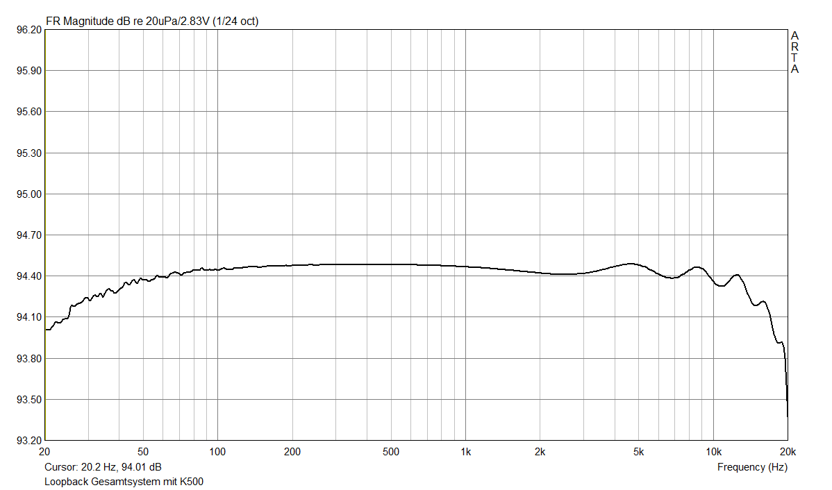

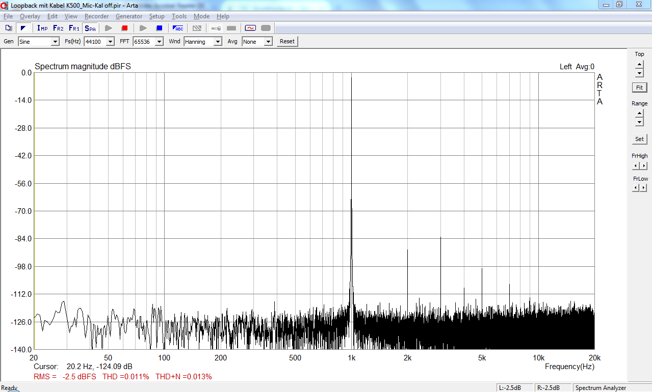

3. Loopback
Ich habe mir kurz ein Loopback-Kabel ohne Schirmung zusammengelötet. Das Ergebnis für folgende vier Konfigurationen (weil ich erst die DIPs nicht umgestellt hatte...)
von unten nach oben:
1-Kanal-Messung DIP 2,4,8,9=ON
2-Kanal-Messung DIP 2,4,8,9=ON
1-Kanal-Messung DIP 2,4,8,10=ON (Standard)
2-Kanal-Messung DIP 2,4,8,10=ON (Standard)

Hallo Moritz,
vielen Dank für Deinen Post. Ich werde morgen früh die Messung mit meinem LoopBack posten.
Auffällig ist der verhältnismäßig krumme Frequenzgang (bei einer Zweikanalmessung erwarte ich eine Linie bis 20 kHz wie mit dem Lineal gezogen) und natürlich die 1KHz Störer plus Harmonische, die von dem nicht ganz sauberen Mikverstärker her kommen, also leider im Design stecken. Bei normalen Messungen kommt diese Schwäche wenig zu tragen, da die Störer gerade noch ausreichend schwach sind obwohl es natürlich eine Sache ist, die man noch verbessern könnte....(ist schon auf einer Liste, es findet sich ja immer etwas zum verbessern)
Die blaue Messung ist mir auch total unplausibel. Da der DSP wohl auf Durchgang geschaltet ist, müsste es eine gerade Linie ergeben.

Hallo Moritz,
die Messungen sehen plausibel aus. (Du hast wahrscheinlich bei der Loop-Backmessung die Mikrokalibrierungsdatei eingeschaltet gelassen. Wenn man das ändert so ist der Frequenzgang wohl linear). Ebenso ist der Grundpegel (nix an den STIC angeschlossen nur das USB Kabel) zu meinen Messungen ähnlich. Etwa 12 dB re 20uPa/2,83V und endet bei 40 bei 20kHz. In meinem Fall einer Loop-Backmessung mit dem Kabel K500 (2,4,8,9 ON, Einkanal) kommt etwa 95dB raus, also mehr als 55dB Abstand zum Rauschen bei 20kHz (40+55=95). Das entspricht Deiner unteren braunen Kurve.
Damit können wir jetzt mal behaupten dass die STIC Hardware richtig funktioniert.
Aaaaber: Bei einem Generatorpegel von -20dB müsste das Ausgangssignal vom freeDSP bei einer DSP Grundeinstellung von Gain=1 eigentlich viel höher sein als bei Deiner blauen krakeligen Linie (40dB). Der freeDSP Gain müsste damit massiv unter 1 sein oder die Ursache liegt in der sprngahften Änderung der Balkenanzeige. Sprünge in der ARTA Balkenazeige habe ich ab und zu bemerkt, bleibt aber in einem Rahmen von etwa geschätzt 3dB.
Ich habe mal auf die Webseite ein paar Papers zum gezielten Prüfen der STIC Hardware hochgeladen (STIC TEST > LoopBack und Openloop). Der Test bildet die Hardwarefunktionen für die Frequenzanalyse ganz passabel ab.
Hmmmm.... stelle bitte mal sicher dass der freeDSP einen Gain von 1 hat und kein Filter aktiv ist und mache ein LoopBack nach folgender neuer Anleitung auf der Webseite und schau Dir mal meine Ergebnisse in den STIC TEST Papers an.
