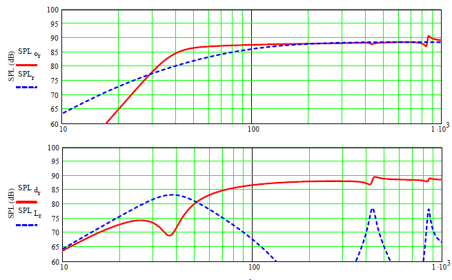

    22. Februar 2014 : Start der Simulationen und Konzept
Hits:	92
Größe:	27,4 KB

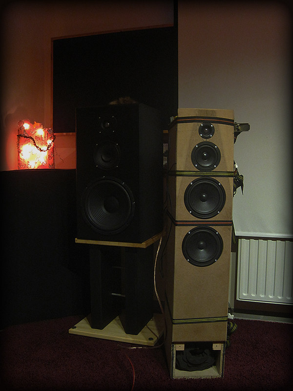

    23. Dezember 2014 : Ende der Konzept Phase und Probehören der finalen Konstellation
Hits:	119
Größe:	91,5 KB

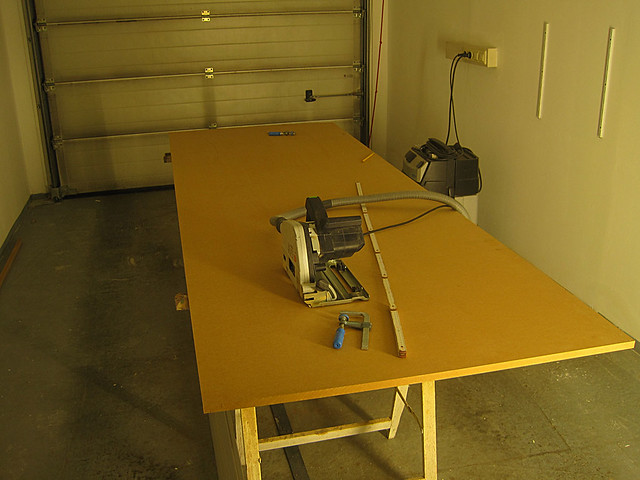

    24.06.2015 Baubeginn des Gehäuses
Hits:	99
Größe:	73,4 KB
