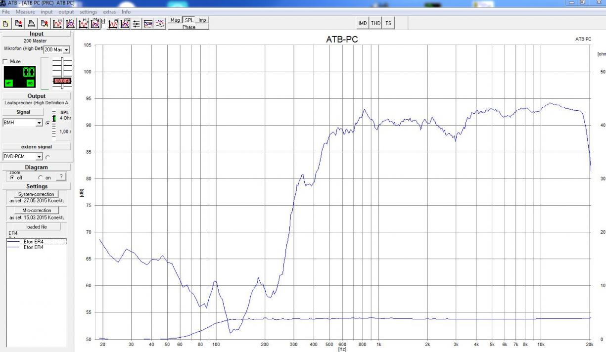

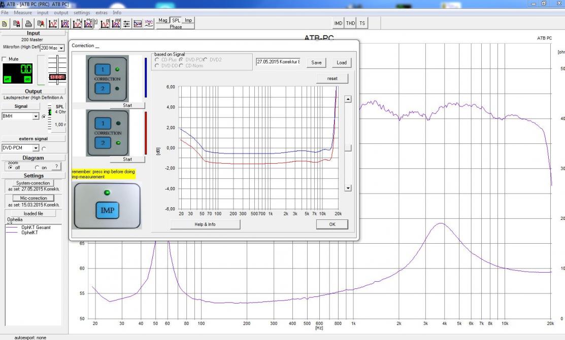

    gibt es Mitglieder die das ATB 802 nutzen?
    Ich habe das seit einem Jahr und möchte gerne die Erfahrungen austauschen!
    Wie sehen bei euch die SPL Messungen aus? Meine gehen nur bis ca 17 kHz und fallen dan steil ab! (auch bei HT die 40kHZ schaffen)
    Bei den Imp Messungen reicht es bis 20 kHz, eigentlich sollten das System ja bis 22kHz reichen, aber die Skalierung endet ja schon bei 20 kHz.
    Einmal Eton ER4
Name:	F und Z Eton ER4.jpg
Hits:	207
Größe:	103,3 KB
    Scan Speak D2908/714000
Name:	F und Z K&T Ophelia Scan Speak D2908-71400 ATB 802.jpg
Hits:	196
Größe:	106,5 KB
    Das mitgelieferte Micro Superlux ECM-999 soll ja linear sein!
    Freue mich auf eure Antworten

    Meiner einer verwendet das 701er System was genau so ist, das neue 802er Hardwareteil wurde an der Bedienung erweitert, das Programm selbst ist das gleiche.
    Zitat aus der Beschreibung von Kirchner selbst
    Messmikrofon
    Das Messmikrofon von Kirchner elektronik besitzt einen sehr linearen Frequenzgang. Dieser ist so ausgeglichen, dass eine Kalibrierdatei nicht notwendig ist. Alle Messmikrofone werden von uns gemessen und bei einer Abweichung von dem beiliegenden Frequenzgangschrieb nicht ausgeliefert.
    Der Aufbau des Messmikrofons besteht aus den Teilen eines Multimediamikrofons, bei dem die Kapsel durch die hochwertigste Messkapsel ersetzt wird.
    Der Frequenzgang geht von 20Hz - 20kHz. Bei 13kHz besteht eine Anhebung von 3dB.
    Da heißt es bereits bis 20 kHz mit dem Mikro, auch die Anhebung sollte berücksichtigt im Geiste sein oder selbst den Frequenzgang in der Mikrodatei ausgleichen, bleibt jedem selbst überlassen.
    Ich behaupte auch das das Messungen über 15 kHz nicht so trivial sind, da der Mensch das kaum noch wahr nimmt, deshalb "könnte" man diesen Bereich vernachlässigen.

    Hallo Claus,
    nein, notwendig ist das nicht bis an die 20kHz Grenze zu messen, aber ich finde wenn das in den technischen Daten und allen Illustrationen im Handbuch so beschrieben ist sollte das auch so sein.
    An dem Micro liegt es nicht, habe zum Vergleich noch 2 wetere Micro's.
    Hast du auch Störgeräusche bei der SPL Messung?
    Wenn der Schalter auf SPL steht und ein LS angeschloßen ist brutzelt es ganz schön aus den LS, Messwerte sollen aber nach Hr.Kirchner in Ordnung sein!
    Ich hatte bisher DAAS32 benutzt, ist aber nicht so komfortabel und vor allen mit heutigen Rechnern nicht kompatibel (Win98),
    da gibt es keine Geräusche aus den Lautsprechern beim messen.
    Will ja nich nur meckern, im Gegenteil ist in gutes Programm und für den Hobbyisten allemal ausreichend finde aber dennoch das die Abbildungen im Handbuch denen im Programm entsprechen sollen.
