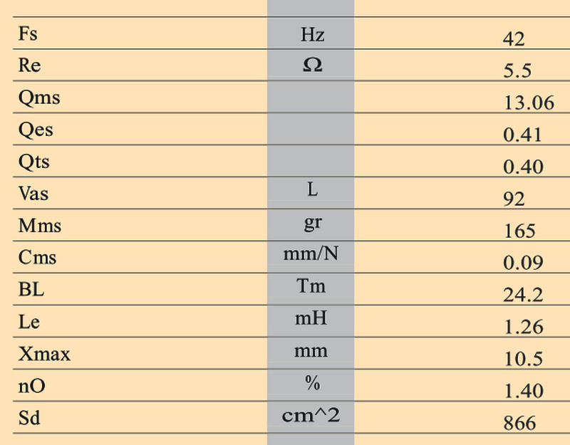

    Mag sein, dass ich nicht ganz "normgerecht" messe. Ich zweifele allerdings mit Recht die von HTH veröffentliche Daten mehr als meine an.
    R (DC) : 7.7 Ohm
    fs : 48.6 Hz
    Qm : 7.30
    Qts : 0.60
    Vas : 84.5 Liter
    SPL(1W/1m) 95.5 dB
    Vom http://www.traumboxen.de/ad-audio/scb15g80.htm
    Meine gemessene "Saarmichel-Parameter".
    Zum Vergleich als Original A&D-Audio SCB-15G800 Datenblatt.
    Schon alleine der von HTH angegebene Re-DC stimmt hinten und vorne nicht. Somit stimmen auch zwangsläufig die anderen Daten nicht. Qts ist bei HTH ausnahmslos- im Vergleich zu den Herstellerdaten, bei allen Chassis deutlich zu hoch angegeben.
    Also ich vertraue da lieber meinen eigenen "Saarmichel-Parametern", dann stimmt wenigstens nachher die Gehäuseabstimmung.

    Die von HTH angegebenen Parameter sind zuerst mal unvollständig. Frage mich, was diese Schlamperei von HTH soll.
    R (DC) : 7.7 Ohm *2
    L (20kHz) : 671 uH *2
    L-Modell : L_hi + (L_lo | R_lo) 616 uH + (1.27 mH | 23.4 Ohm) *2
    fs : 48.6 Hz *2
    Qm : 7.30 *2
    Qts : 0.60 *2
    Vas : 84.5 Liter *2
    SPL (1W/1m) : 95.5 dB *1
    d : 33.4cm *2
    Wenn ich aber diese in WinISD eintippe, das mir die fehlenden Parameter berechnet bekomme ich:
    Mms = 138,2 g
    Cms = 0,0776 mm/N
    Bl = 22,3 N/A
    ...was schon sehr nah an den von Dir gemessenen Werten liegt.
    Wenn ich dann Re auf 5,1 Ohm reduziere (weil die 7,7 vielleicht nur ein Mess- oder Tippfehler waren), erhalte ich
    Qes = 0,433
    Qts = 0,409
    Rms = 5,78 kg/s
    So richtig groß ist also die Differenz zu Deinen Werten nicht. Oder anders gesagt, Deine Messwerte liegen näher an denen von HTH als an denen der Herstellers.
    Ach adicoustic....
    ....ist doch eigentlich auch egal. Die TSP ( oder meine selbst ermittelten Saarmichel-Parameter ) sind mMn sowieso nur ein kleiner Teil des großen Ganzen, die letztendlichen zur Klangqualität ihren Anteil beitragen.
    Zudem habe ich die Erfahrung gemacht, dass selbst die Temperatur- besonders bei Gummisicken-Tieftönern eine nicht unerheblichen Einfluss auf die TSP hat. Bei Selenium wird ja sogar teilsweise die relative Luftfeuchtigkeit zum Messzeitpunkt angegeben. Zu viele Einflussgrößen, die da hinein spielen. Die Bedingungen sind nie gleich, deshalb kommt auch nie das gleiche heraus. Die Serienstreuung der Chassis untereinander hat da größere Abweichungen zur Folge, als die Messbedingungen.
    Viel wichtiger für den Klang des LS erscheint mir da die Membranstabilität und die Schalldurchlässigkeit der Membran, da der Schall wieder zeitversetzt durch die Membran hindurch reflektiert wird. Wenn die Membran dünn + biegeweich ist, klingt ein Bass einfach nicht präzise- egal was die TSP- und / oder die Bassabstimmung erwarten lassen.

    wer den Effekt mit den Kleinsignalparametern mal in der Praxis nachvollziehen möchte, sollte sich ein Kleinsttieftöner der 2 bis 3 Zoll-Klasse nehmen und mit ordentlich Spannung bzw. Hub messen. Da laufen die Werte dann relativ leicht ersichtlich aus dem Ruder und führen zu falsche Gehausempfehlungen bzw. Simulationsfrequenzgängen, die der Praxis nicht standhalten.
    Davon abgesehen, habe ich auch mal ein A&D-Audio-Chassis durchgemessen und lag sehr nah an der Herstellerangaben und sehr weit weg von den Messungen vom Importeur. Deswegen bin ich da generell auch skeptisch...

    nur noch kurz zur Anmerkung: Bei meinen Messungen lasse ich die Chassis auch nicht übermäßig huben. Bei den kleinen weichen aufgehängten 6-8"ern ( kleinere habe ich noch nie vermessen ) vielleicht mal allerhöchstens +/- 1 mm, bei den hart aufgehängten PA-Chassis beträgt der Hub nochmal deutlich weniger. Bei so einem 15"er ist Hub gar nicht mehr sichtbar- sondern nur noch als feine Vibration fühlbar.
    Öfter hatte das DAAS3L+ auch schon die Fehlermeldung mit einem dreifachen Piep-Ton ausgegeben: "Signal nicht vorhanden- oder zu klein".
    Zu berücksichtigen ist dabei aber, dass an dem von mir verwendeten 100 Ohm Widerstand, weniger Spannung abfällt, als an dem empfohlenen 1000 Ohm Widerstand. Und über die Höhe der abfallenden Spannungen "errechnet" das Messsystem ja die TSP.
    Den Messwiderstand kann man aber im Programm ( wohl auch nicht ohne Grund ) anpassen und für nachfolgende Messungen abgespeichert werden. Soweit ich mich erinnern kann, ist das sogar- und die Verwendung eines externen Messverstärkers, im Handbuch beschrieben. Das Handbuch habe ich allerdings seit 1995 nicht mehr benutzt.
    Letztendlich gehe ich mal davon aus, immer noch im Kleinspannungsbereich zu messen.
    Was mich bei HTH immer gewundert hatte, ist der Umstand das die Gütewerte Qes- und dadurch Qts bei allen Chassis-Daten- im Vergleich zu den Herstellerdaten offenbar generell zu hoch liegen.
    Im diesem Falle bei HTH 0,6, statt 0,4, wie ich es gemessen habe und auch A&D-Audio angibt. Da VAS und Fs in etwa gleich sind, ergibt sich bei Bassreflex eine vollkommene andere Gehäusegröße / Abstimmung. Da spielt der Re keine Rolle dabei.
    Ich glaube deswegen auch nicht an einen Tipfehler.
