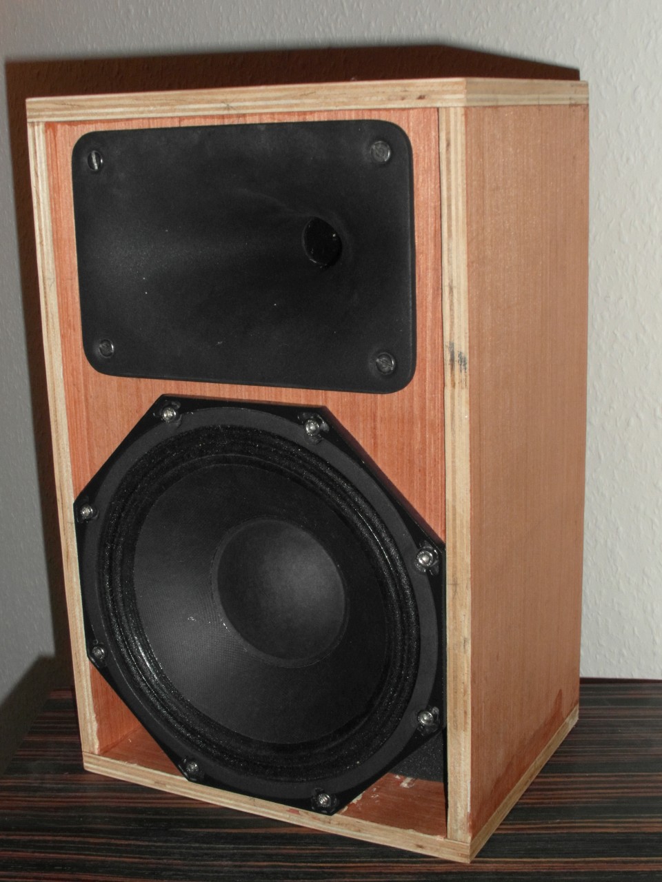

    neulich gab es ja diesen schönen achteckigen Speaker Trade Neodym 8"er zum Sonderpreis. Ich hab mir ja auch ein Paar geholt, und bin nun dabei, den zu verbasteln. Es soll ein kleines leichtes (PA)HiFi-Top werden. Im Hochton spielt dazu der Baby BMS 4524 an einem FaitalPRO FTH100 oder P.Audio PH-170. Das ganze wird dann noch um einen 15" Subwoofer mit dem the.box 15"er ergänzt, das dürfte Pegeltechnisch dann ganz gut passen. Angesteuert wird das ganze von einem Raspberry Pi, von dem aus ich über HDMI in einen AVR gehe. Das ganze wird also, wie bei mir üblich, vollaktiv per DSP! Benötigt wird das ganze für die Einschlafmusik im Schlafzimmer

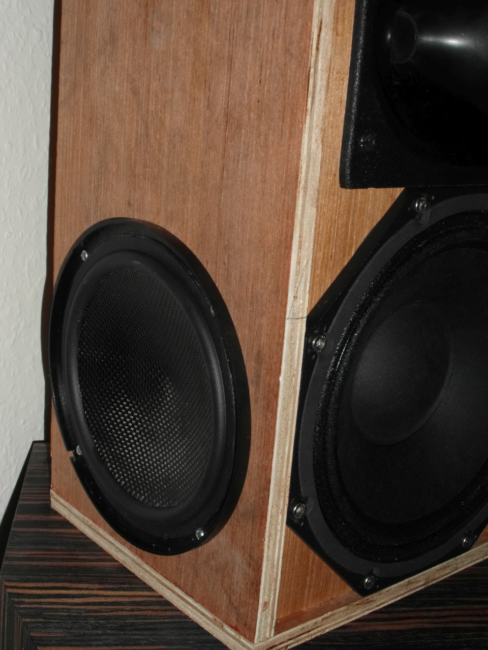

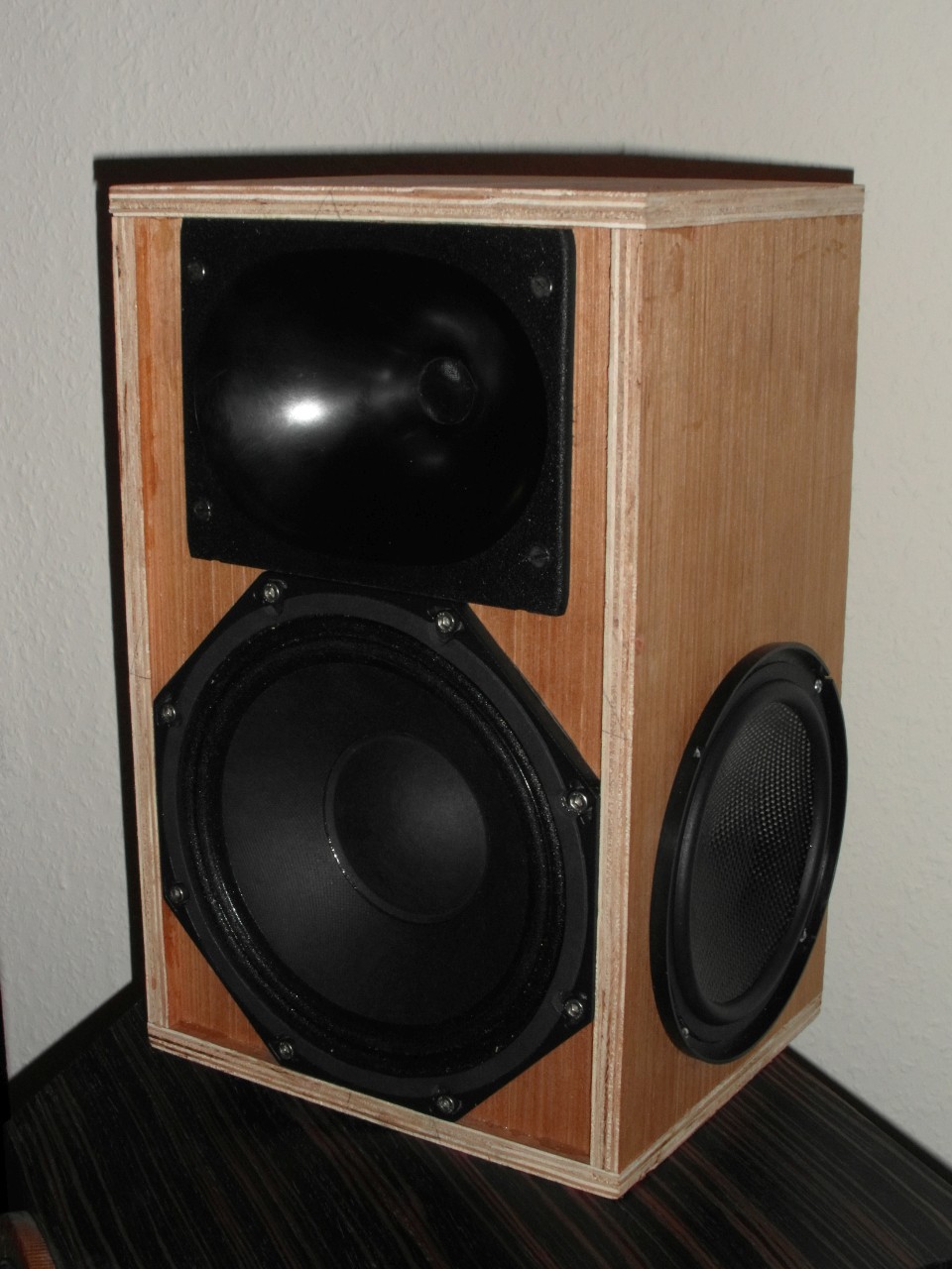

    Also erstmal TSP in ein Simulationstool gehackt, kurz rumgespielt, joa, so 8-10 Liter sollten passen, grob auf 100 Hz abgestimmt. Also bau ich die Kiste mit Brutto 10 Liter, dann passt das schon. Schnell skizziert, 12mm Materialstärke gewählt, soll ja klein und leicht bleiben.
    Und nicht lange gefackelt, und aus Sperrholz von durchaus minderer Qualität mal einen Prototyp geferkelt:
    Putzig, der kleine! Die Front steht, wenn sie beim Verleimen nicht verrutscht genau um die Korbstärke hinter den Seitenwänden zurück, so dass 3 von 8 Kanten schonmal bündig mit der Front sind. Zwei weitere Kanten grenzen genau an die Eckports (Bei dem Korb ist die Bauform einfach zu verlockend!), also auch kein Problem, bleiben die oberen drei Kanten. Da wird dann evtl. beim Endgültigen Gehäuse die Schallwand aufgedoppelt. Muss ich dann gucken, obs mir die Mühe wert ist. Irgendein eiliger Frickler hat leider vergessen in die Rückwand ein Loch zu bohren, daher Kabel durch die Ports. Ach ja, zunächst werde ich mal das FTH100 probieren. Das Gehäuse ist aber so gefertigt, dass ich das PH-170 auch reinbekomme. Kommt also auch noch!

    Dachte ich zumindest. Aber klingt irgendwie nicht so richtig. Insbesondere im Mittelton, irgendwie nervig und unsauber. Merke: Was passiv nicht klingt, klingt aktiv per DSP auch nicht, man merkts nur schneller
    Wollen wir der Sache mal auf den Grund gehen. Also Nahfeldmessungen vom Mitteltöner und Port gemacht:
    Oh, das sieht ja schonmal gar nicht so gut aus Abstimmfrequenz zu tief und mehr MT-Müll als Nutzpegel ausm Port... Da muss ich wohl nochmal an die Bedämpfung ran. Status Quo ist hier:
    Eine Lage Noppe unter dem Versteifungsbrett, eine Lage auf der Rückwand oberhalb der Ports und ein Streifen Noppe umlaufend über Seitenwände, Ports und Boden. Zudem ist der Bereich über dem Versteifungsbrett mir Polsterwatte ausgestopft. Also eigentlich gar nicht sooo sparsam. Naja, gehen wir das ganze mal etwas Systematisch an. Gehäuse komplett leer räumen und mal gucken, wies dann aussieht (grün). Dann nur die Noppenmatte unter dem Verstärkungsbrett dazu (okker). Ok, die Stehwelle bei 480 Hz ist erstmal weg, sieht man auch im Wasserfall nicht mehr. Dann im nächsten Schritt mal versuchen, die Müll zwischen 700 und 1300 Hz zu reduzieren: Eine Matte mit Gehäuseinnenbreite von vorne unterm Treiber bis nach hinten oben über Boden, Ports und Rückwand gelegt. Treiber sieht die Portöffnungen nun nicht mehr (rot).
    Kostet 2 dB Nutzpegel, bringt bei den fiesen Spitzen knapp 5 dB Dämmung. Ne, nicht das was ich suche. Also wieder raus und die Watte hinterm Hochtöner wieder rein (blau). Kostet ähnlich viel Nutzpegel, nur ganz unten etwas weniger, bringt aber nichtmal die Hälfte....

    So, bin etwas weiter gekommen. Misst sich jetzt deutlich besser, klingt aber immer noch nicht gut. Muss ich nochmal ran.
    Zunächst habe ich die BR-Abstimmung im ungedämpften Gehäuse schrittweise angepasst:
    Zum besseren vergleich nochmal Ausgangslage und letzte Version alleine:
    Wie habe ich das gemacht? So:
    Port um ca 2 cm gekürzt und je Port neun mal mit einem 10 mm Bohrer etwas "nachintoniert" (und eine Speakonbuchse eingebaut). Jetzt zeigt sich auch, dass die Störung um 1 kHz rum wohl doch die Portreso war, wie Hornresp es auch passend vorhergesagt hat... Naja, die bin ich erstmal einigermaßen los. Allerdings sieht man jetzt im leeren Gehäse wieder die vertikale Stehwelle bei 450 Hz wieder voll durchschlagen. Also mal wieder etwas Weichware ins Gehäuse:
    Zum besseren Vergleich hier nochmal das leere Gehäuse mit dargestellt. Hups, abstimmung wieder runter gerutscht. Muss ich noch mehr Löcher bohren oder die Ports weiter kürzen. Aber nicht mehr heute. Aber immerhin ist der Nutzpegel jetzt schonmal höher als der unerwünschte Müll... Wenn ich den Nutzpegel jetzt noch wieder 3 dB höher bekomme, und dann noch etwas ausgeklügelter bedämpfe, so dass der MT-Müll noch 4-5 dB leiser wird, könnte da ein Schuh draus werden. Ich hab die Hoffnung für dieses Testgehäuse noch nicht aufgegeben!
    Zum Schluss nochmal von der aktuellen Version mit Weiche im Nahfeld gemessen ein Wasserfall:
    Die Sickenreso bei 770 Hz schlägt halt ziemlich durch, die Gehäusestehwelle bei 450 Hz ist auch noch nicht ganz weg, bei 1 kHz siehts deutlich ruhiger aus als vorher, und bei 2 kHz schwingt wohl die erste Oberwelle vom Port lustig aus. Es klingt auf jeden Fall schon etwas besser, aber immer noch lange nicht gut. Ports verschließen verbesser das ganze auch nicht wirklich viel, da muss wohl erstmal die Bedämpfung passen... Naja, ein Schritt in die richtige Richtung, aber noch lange nicht am Ziel.

    Optisch macht die Kiste ja was her, auch die Anordnung der Ports ist nicht unüblich...

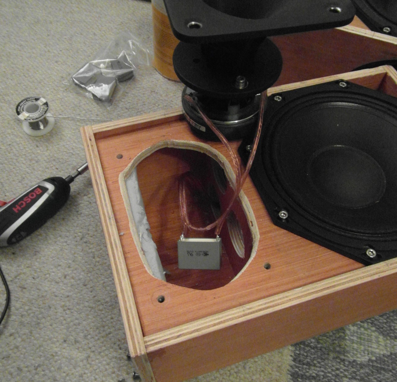

    Kurze Zusammenfassung was sonst so seit November passiert ist: Ich habe beim BR-Proto die Ports komplett entfernt, also nur die dreieckigen Löche in der Schallwand gelassen. Dann nochmal neu gedämmt, und naja, es sieht aufm Papier nun etwas besser aus. Allerdings fehlen immer noch ~10 dB auf Abstimmfrequenz=100Hz. Dann habe ich einen neuen Prototypen für Passivmembranen gebaut. Damit die PMs auf den Seitenwänden Platz haben, musste ich die Gehäusetiefe um 1,5 cm erhöhen. Etwas mehr Volumen kann ja auch generell nicht schaden... von daher einfach mal aus recyceltem Billigsperrholz gebaut.
    Ja, ich baue das erste mal in eine meiner Eigenentwicklungen passive Weichenbauteile ein. Der BabyBMS mit seinen 109 dB/2,83V ist einfach zu rauschempfindlich für meine Elektronik. Ein 3,3µF Cap in Reihe bremst da schonmal ein paar dBs weg und schafft eine leidliche Linearisierung.
    Naja, ich hab hier jetzt auf jeden Fall zwei Prototypen des Satelliten stehen, einer als BR und einer als PM, einer mit STH-100 und einer mit PH-170, dazu viel gebastelt, und da außer mir niemand hier wohnt, kann ich das alles ganz freimütig im Wohnzimmer machen. Sieht dann auch so aus:

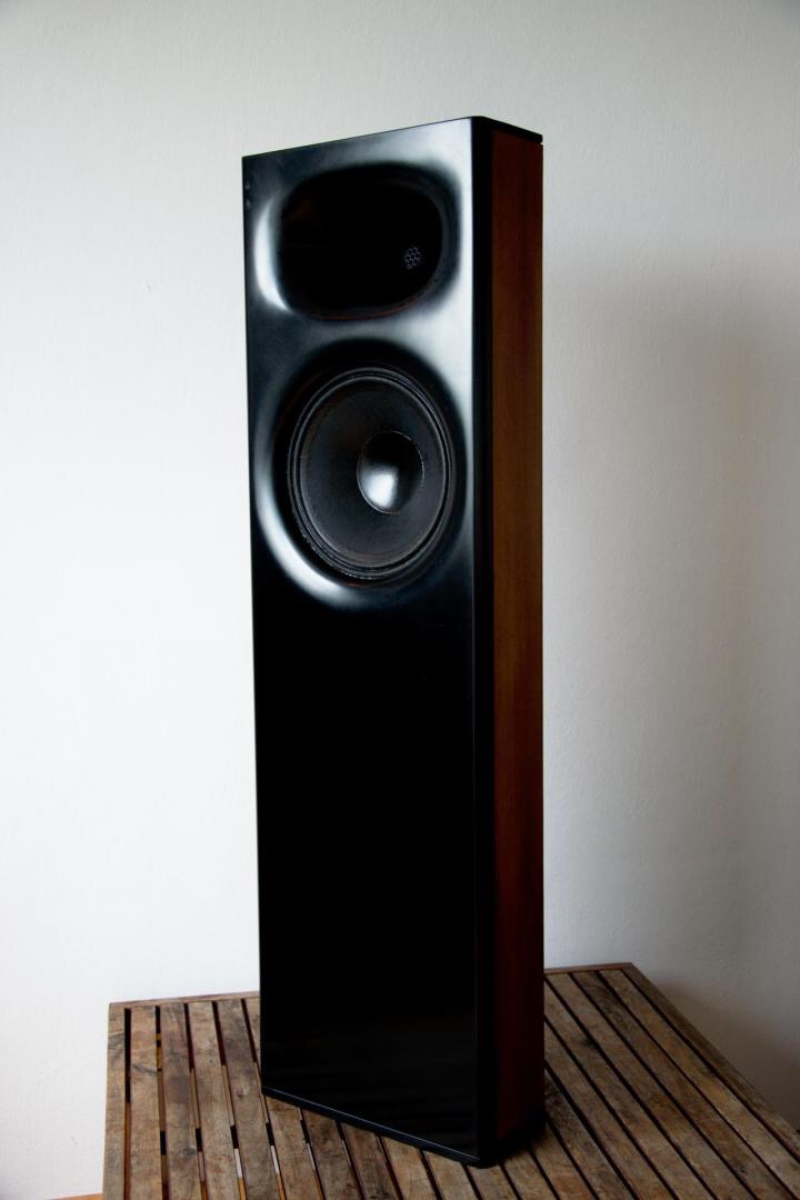

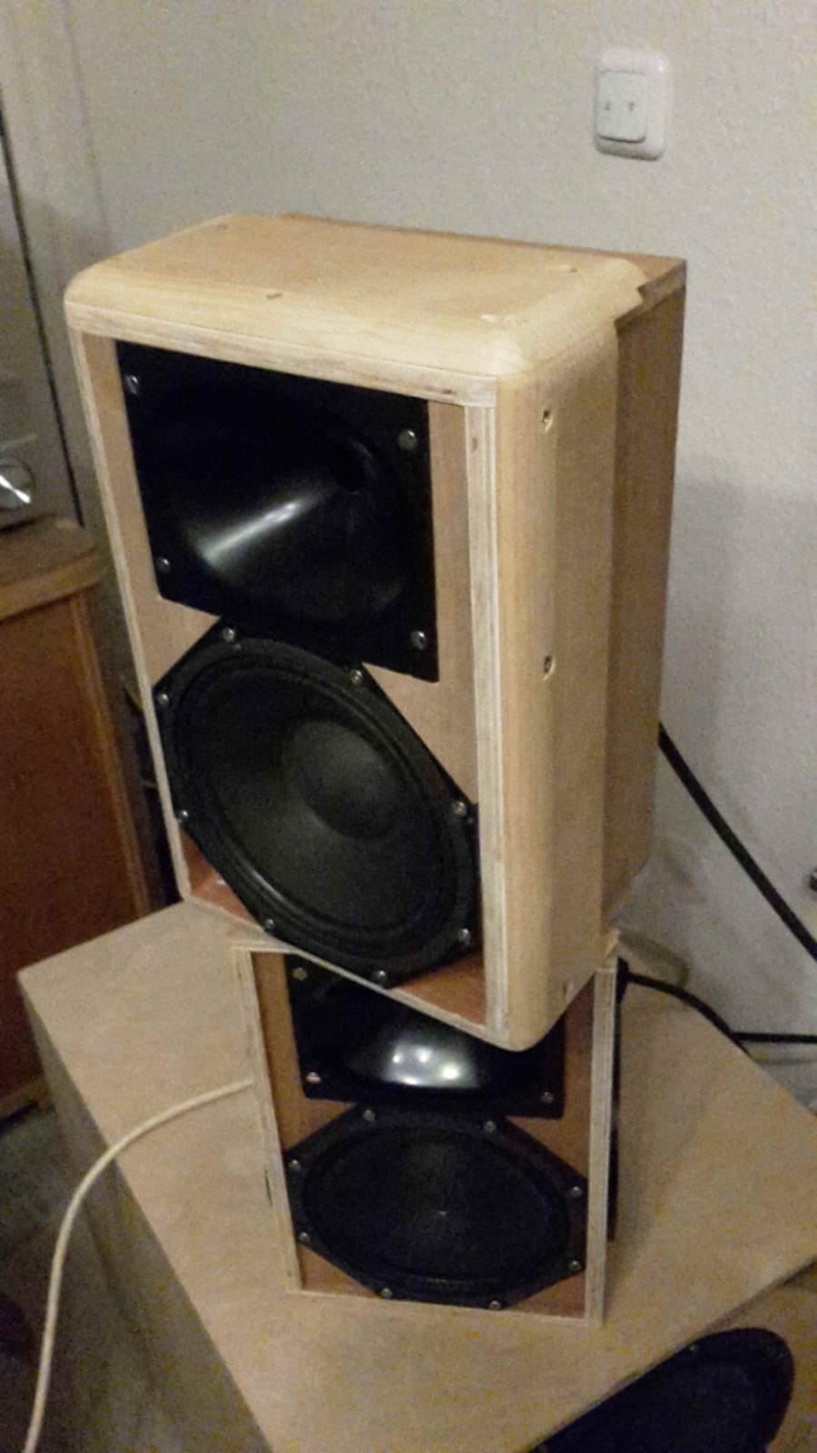

    Oha, schon wieder fast 10 Monate vergangen? Naja, wie auch immer. Ich habe trotzdem weiter gemacht, langsam und unstetig. Immerhin habe ich jetzt ein zwei Meter hohes Drehstativ für Lautsprecher, so dass ich im Garten effizient, genau und einigermaßen reproduzierbar Winkelmessungen mit 7,5 ms Messfenster machen kann
    Ich habe weiter die Idee der unltrakompakt PA-Bauweise mit zurückgesetzter Front verworfen, die Wandstärke verdoppelt und alle Kanten mit Radius 25mm (=Materialstärke) abgerundet. Naja, wozu baut man Testgehäuse? Damit die fertigen Lautsprecher dann nicht so aussehen müssen:
Name:	WhatsApp Image 2018-10-13 at 22.15.18.jpeg
Hits:	303
Größe:	119,3 KB
    Ich habe ein Sperrholz mit stärke des Schallwandrücksprungs genommen, das zwischen die Seitenwände und den TMT eingepasst und da dann das Horn eingefräst. Das habe ich für beide Hörner gemacht. Zusätzlich die Seitenwände aufgedoppelt und Kanten verrundet. Anschließend die Schönheit aufs Stativ gestellt und ein bisschen vorm Mikro gedreht. Ergebnisse der Vergleichsmessung der Hörner gibts hier: https://www.diy-hifi-forum.eu/forum/...70-am-BMS-4524

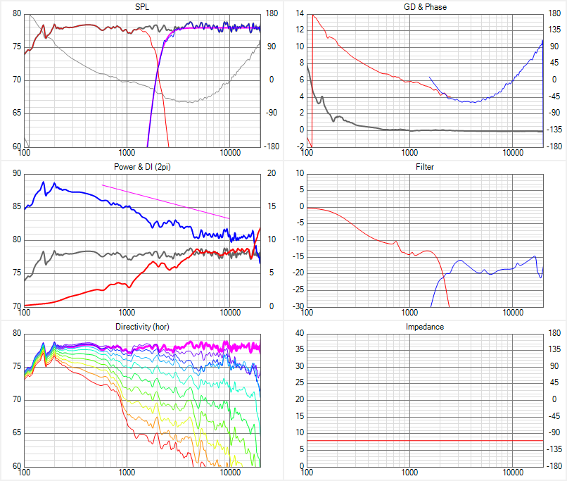

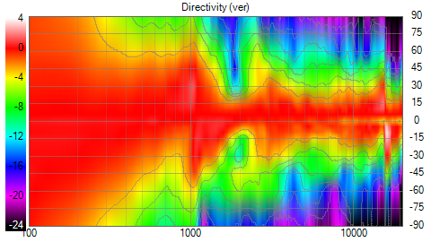

    Die Messerei hat das, was ich vorher schon gehörmäßig festgestellt habe bestätigt: Das PH-170 strahlt etwas breiter ab, was meine Anwendung im Wohnzimmer eher entgegen kommt. Die Kombi mit dem STH-100 ist wahrscheinlich passiv einfacher in den Griff zu bekommen, aber beim entzerrungsaufwand bin ich als Aktivling ja ziemlich schmerzbefreit. Also wird das P.Audio PH-170 für alles weitere verwendet.
    Dann die ganzen Messdaten in VituixCAD eingeklöppelt und zwei, drei runden die Maus geschubst:
Hits:	204
Größe:	107,0 KB
    (horizontale Winkelfrequnezgänge, Energieverhalten horizontal und vertikal berücksichtigt)

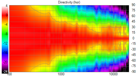

    Unnormierte Sonogramme:
Hits:	127
Größe:	173,4 KB
ID:	45883Klicke auf die Grafik für eine größere Ansicht
Hits:	145
Größe:	200,5 KB
    Normierte Sonogramme:
Hits:	143
Größe:	155,9 KB
ID:	45880Klicke auf die Grafik für eine größere Ansicht
Hits:	146
Größe:	190,1 KB
    Im vertikalen normierten sonogramm sieht man schön, warum ich bei 1kHz auf Achse ein wenig Pegel rausgenommen habe. Ansonsten ist das Abstrahlverhalten erfreulich unauffällig.
    Da ist jetzt der inverse Allpass der die LR48 Trennung in der Zeiteben linearisiert mit drin. Gerade bei transientenreicher Musik macht der noch einen deutlichen Unterschied. Kann man leider für Videowiedergabe nicht so gut benutzen, da bei meiner jetzigen Implementierung ca. 180 ms Latenz entsteht. Aber das ist möglicherweise noch Raum zum optimieren... rephase ist noch Neuland für mich.
    Fazit: Damit kann man auf jeden Fall Musik hören. Und zwar gar nicht mal schlecht. Nur für den Bass muss ich mir noch was überlegen, ein einzelner Sub macht mich wohl auf dauer nicht Glücklich. Ohne Raum wäre das kein Problem... Die alte leier. Naja, ich habe noch drei Verstärker/DSP-Kanäle für den Bass zur Verfügung, das werde ich wohl auch ausnutzen.
