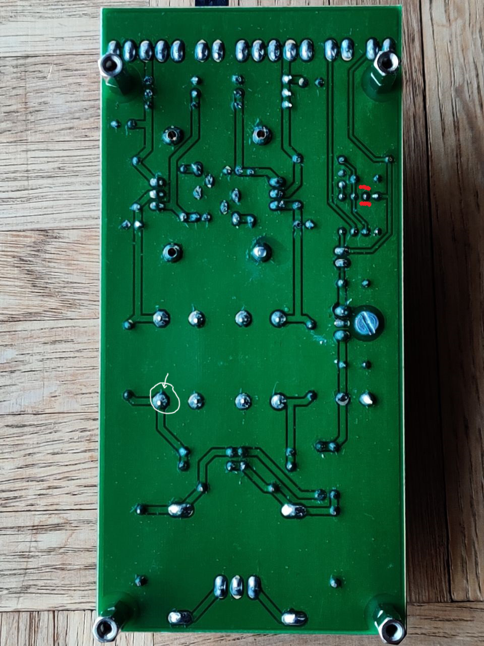

    Meine Vorgensweise wäre auch mal die beiden Widerstände zu öffnen, also einseitig auszulöten. Nachdem Auslöten die Beinchen schön sauber machen mit Hitze, so dass sie wieder ins Bohrloch passen. Beim einlöten ein wenig drücken, aber die Lötstelle vorher auf der Platine erhitzen. Dann ist die Gefahr nicht so groß, dass die Leiterbahn an der Stelle abhebt.
    Sind die Widerstände gelöst, einschalten....
Hits:	205
Größe:	613,6 KB
    Was ist das ? Kannst Du das mal kontrollieren. Wenn das mit Alkohol gesäubert werden kann, gut...

    Das mit R1 und R2 hat geklappt. Die Sicherungen bleiben jetzt ganz
    Auf einer Seite habe ich 17V, die 15V liegen auch an. Fehlt also nur noch die andere Seite mit 17V.

    ich habe über Weihnachten einen Vollverstärker mit den Chipamps aufgebaut. Auch bei mir fliegt öfters mal die Sicherung im OP-Netzteil. Ich habe jetzt mal nachgemessen, da fließen im Betrieb 0,5A, ich vermute also es ist der Einschaltstrom.
    Mein viel größeres Problem: Der Verstärker brummt. Und zwar richtig. Ich habe schon mit der Anordnung der Komponenten gespielt um zu schauen, ob irgendwo etwas einstreut, das ist aber nicht der Fall.
    Sobald das OP-Netzteil die Ausgänge frei schaltet, brummt es. Ich habe auch mal das OP-Netzteil getauscht (ich habe zwei Netzteile aufgebaut), auch da wieder der gleiche Effekt. Die Verkabelung ist nach Anleitung ausgeführt.
    Es hat keinen Effekt, ob ich die Eingänge angeklemmt habe, oder nicht. Momentan habe ich leider nur Cinchbuchsen im Gehäuse und daher - und GND gebrückt.
    Hat hier jemand eine Idee, wie man die Quelle des Brummens lokalisieren kann?

    Du hast dir die Antwort schon selber gegeben:
    Das ist der Grund.
    Du hast aus einem Verstärker mit balanced Eingang einen mit single-ended gemacht, dessen GND auf Schutzleiter liegt. Das brummt.
    XLR Buchsen dran und Adapterkabel von Cinch auf XLR wie in der Anleitung und dann ist Ruhe.

    So, nachdem ich nach dem freundlichen Hinweis von Oliver die vier Widerstände in die richtige Position auf der Platine gebracht habe, läuft der Eimer. Und zwar komplett frei von Nebengeräuschen. Der Amp ist klasse! Ich bin echt begeistert.
    Nochmals ganz lieben Dank für die schnelle Hilfe!
    PS: die Rs die auf dem Bild komisch aussahen haben bloß im Licht geglänzt. Alles ok.
