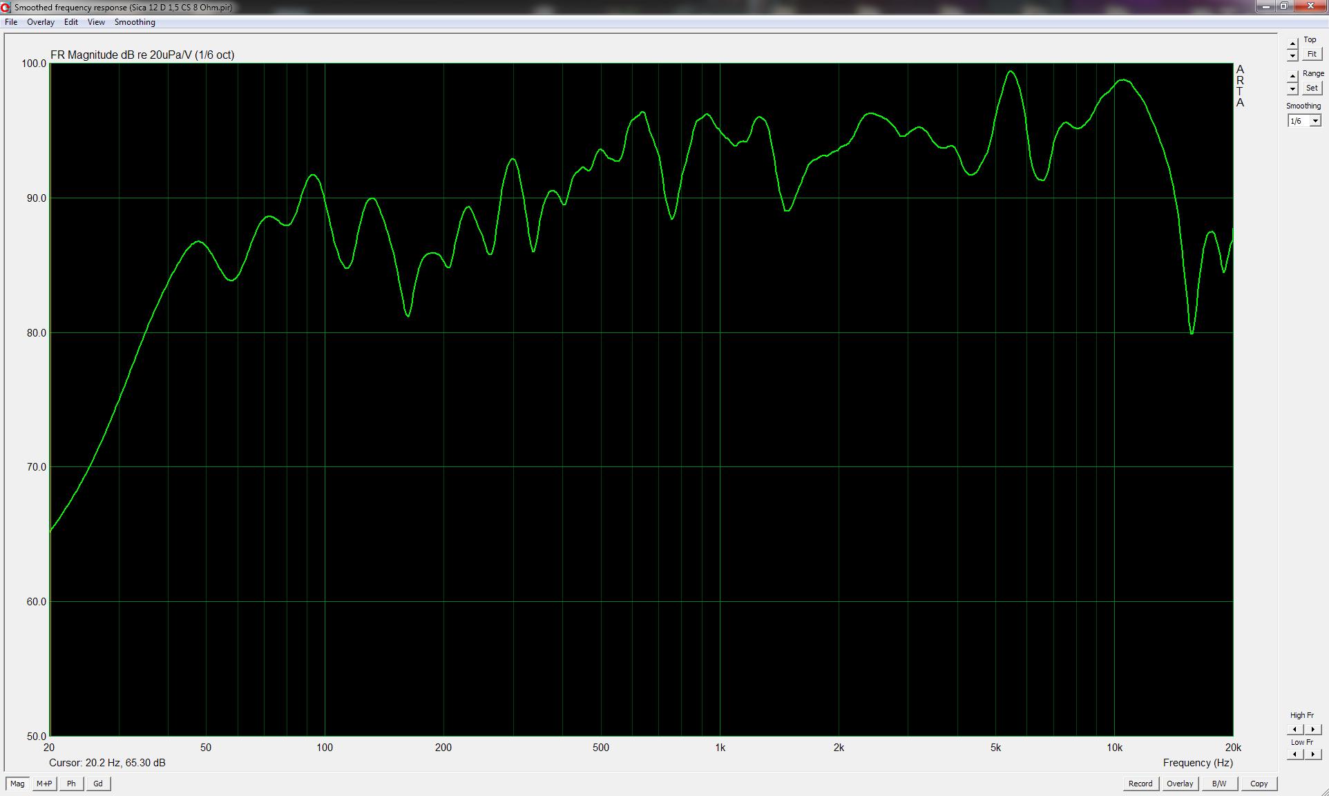

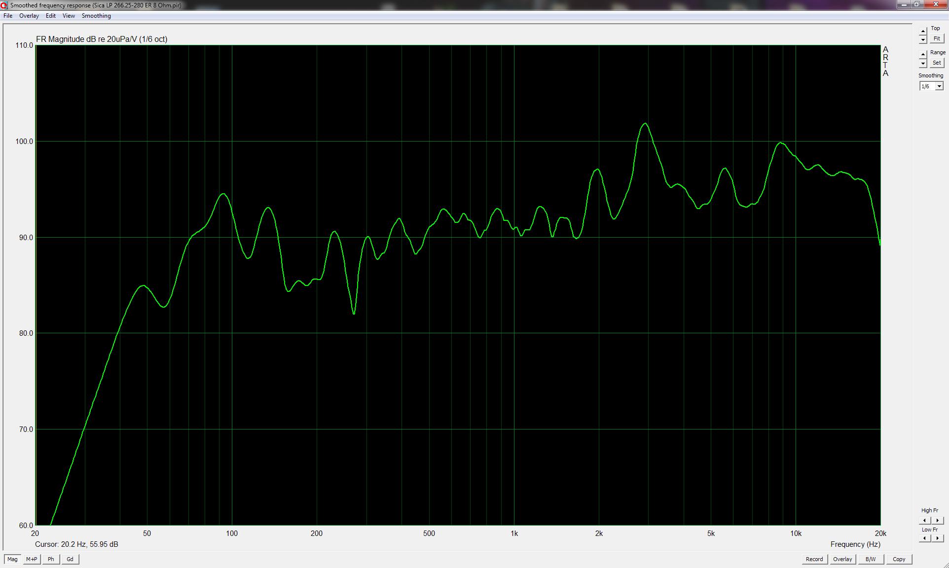

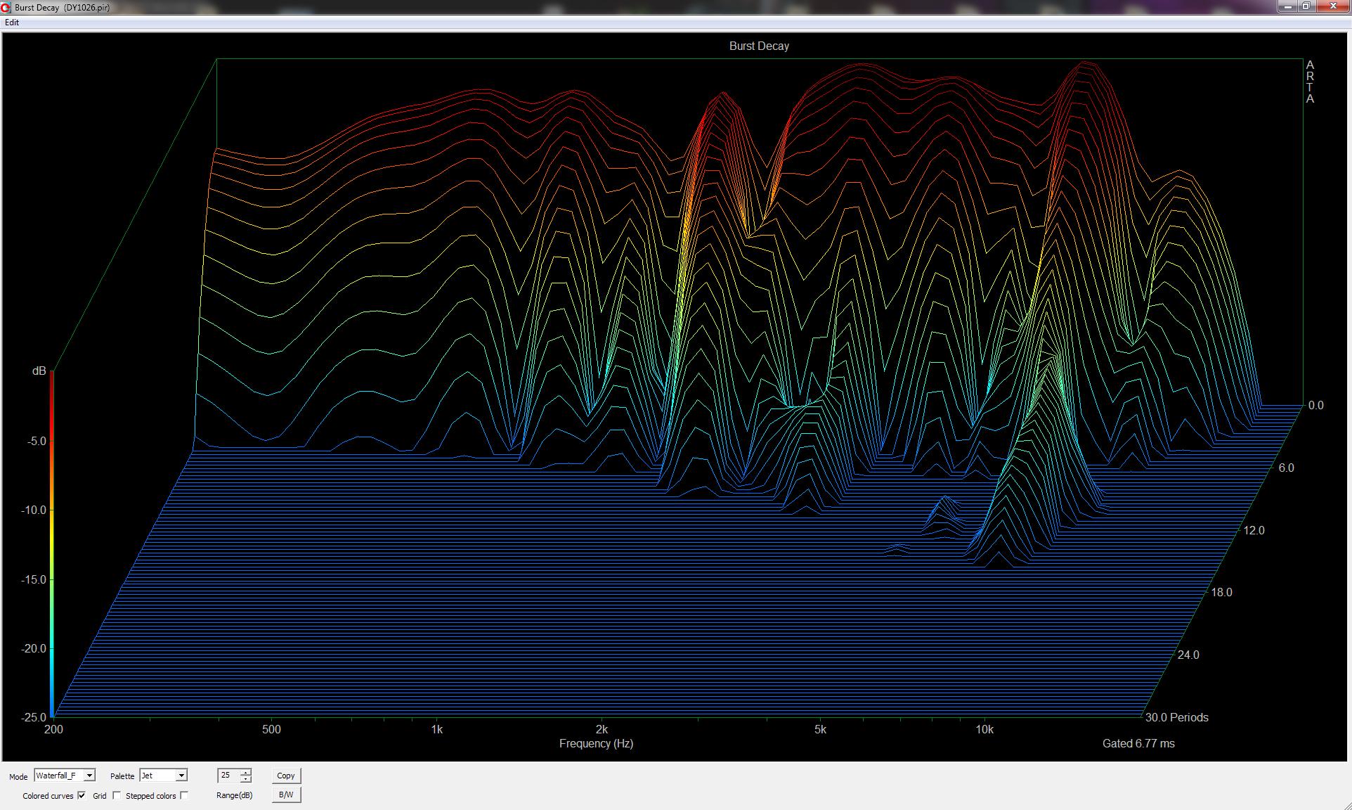

    Wieder zu Hause. Bin irgendwie müde. komisch .
    Ich habe mir die Mühe gemacht, vor alle Chassis das Mikro zu halten und sie in der großen Schallwand zu messen. Die Messungen sind ungefenstert, gefenstert, Burst; pegelkalibriert.
    Hier die Ergebnisse:
    Coral Beta-10:
    25er Feho Breiti von Hartmut:
    Fostex F-356 von Hannes1977:
    Goodmans Axiom-110:
    Grundig 7048 mit Ticonal Magnet:
    Lomo 4A28:
    RFT 3515:

    Rockwood DY-1026 von Hartmut:
    Sica 12 D 1,5 CS 8 Ohm:
    Sica LP 266.25 280 ER 8 Ohm:
    Wolverine MC12:

    Fast vergessen. Was wäre meine Wahl gewesen?
    Der Lomo 4A-28 hat mir sehr gefallen. Hätte ich so mitgenommen, gehört aber leider Wolfgang...
    Der Fostex F-356 ist ein toller 30er für Zweiweger, auch mit kleinem Horn und höherer Trennung. Gehört Hannes...
    Der RFT ist ein Tieftöner, der zur Tarnung einen Schwirrkonus hat. Geht aber bestimmt gut mit einem vernünftigen Horn darüber. Liegt jetzt in meinem Keller .

    Ja, die Breitis sind alle unbeschaltet gemessen.
