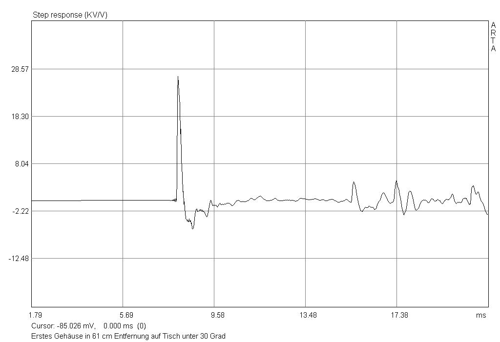

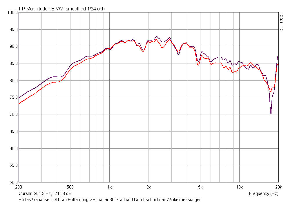

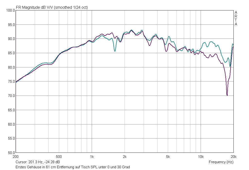

    Natürlich wollte ich das dann auch messen. Und die Ergebnisse sind soweit positiv, dass es sicher weiter geht. Zunächst habe ich mir angeschaut, wie denn das horizontale Abstrahlverhalten so aussieht (speziell für Christoph ;-) ). Insgesamt kommt ein Frequenzgang heraus, der zumindest unter kleinen Winkeln recht linear verläuft, allerdings durch die Bündelung des Breitbänder in Kombination mit der Schallwand und durch das Dipolprinzip bedingt mit einer starken Betonung der Frequenzen von ca. 1 bis 4 kHz. Das könnte man möglicherweise sogar mit einem Sperrkreis passiv einigermaßen hinbiegen – muss man an einem PC-Lautsprecher aber ja glücklicherweise nicht.
    Die 30°-Kurve ist recht linear und entspricht bei paralleler Aufstellung dem Abhörwinkel. Zudem kommt sie auch dem Mittelwert der unter Winkel gemessenen Frequenzgangkurven recht nahe, so dass ich zunächst auf die 30°-Kurve hin optimieren werde und damit einen Filter für mein Hypex-Modul stricke.
    Auch Wasserfall und Sprungantwort sehen unter 30 Grad für die Aufstellsituation sehr gut aus (auch unter anderen Winkeln bis 45°)
    Soweit positiv gestimmt, werde ich neben dem Stricken des Filters für den Breitbänder daran gehen, mir einen Sub zu konstruieren. Da der BB im Dipol jetzt recht tief sitzt, wird es wohl ein längliches, hinter der Tastatur liegendes Konstrukt, bei dem die TT beider Kanäle nach außen strahlen (Impulskompensation) und so neben dem Dipol zu liegen kommen… Hier bin ich inzwischen wieder am Überlegen, was für einen TT ich hier verwende. Der Mivoc WAL 416 ist immer noch im Rennen, allerdings könnte jetzt auch ein 13er gehen, der sich in einem kleinen geschlossenen Gehäuse entsprechend entzerren lässt.

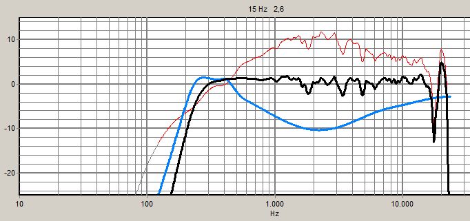

    Erstes Filter für den Fountek JFR89EX dargestellt im Filterdesigner des Hypex AS2.100
    Anhören will man sowas ja dann auch. In Ermangelung eines freien Schreibtisches habe ich die Schallwändchen gut einen Meter vor mein Sofa auf den Boden gestellt und mit Musik gefüttert - das ist auf alle Fälle schon mal eine Basis, auf der man gut weiter machen kann. Frauenstimmen kommen schon richtig gut und die Auflösung im Hochton lässt auch kaum Wünsche offen.
    Fazit: Ein Sub bzw. Tieftöner muss her und zwar schnell!!!
    Dankeschön! Das sieht ja alles erstaunlich gut aus. Es ist schon ne Weile her, aber ich hatte mit meiner Frage nach dem horizontalen Abstrahlverhalten u.a. auch im Sinn, was da zwischen den Dipolen und dem vermutlich auf dem Schreibtisch befindlichen Bildschirm so wechselwirkt. Bzw., ob das Dipolprinzip hier womöglich noch einen kleinen zusätzlichen Vorteil bieten könnte - durch geringere Abstrahlung unter ca 90° geringere Reflexion am Monitor....? Wie sollen die Dipole und der Monitor auf dem Schreibtisch zueinander angeordent sein? Du schreibst ja, daß Du den Sub hinter dem Keyboard anordnen würdest....
    Der Frequenzgang nach Korrektur mit Filterdesigner sieht ja wirklich klasse aus. Bin gespannt, wie's mit dem Sub weitergeht und wünsche weiter viel Vergnügen!
    Ja, da hatte ich auch mehr Vorteile erwartet! Dass das Konstrukt so breit strahlt (v.a. bei 1 und 4 kHz) hätte ich nicht gedacht. Woran das liegt, kann ich noch nicht sagen. Möglicherweise ein Effekt, der sich aus der schräg stehenden Schallwand und/oder dem unterschiedlichen Abstrahlverhalten des Breitbänders nach vorne und hinten ergibt. Dass die etwas massiveren Holzfüße daran schuld sind, kann ich mir nicht vorstellen, zumal unter 90° keiner der Füße im Weg steht. Aber so schlimm scheint sich die vorhandene Abstrahlung unter 90° nicht auszuwirken. Die Messungen, die ich mit relativ nah stehendem Sub gemacht habe (s.u.), zeigen eigentlich keinen negativen Effekt.

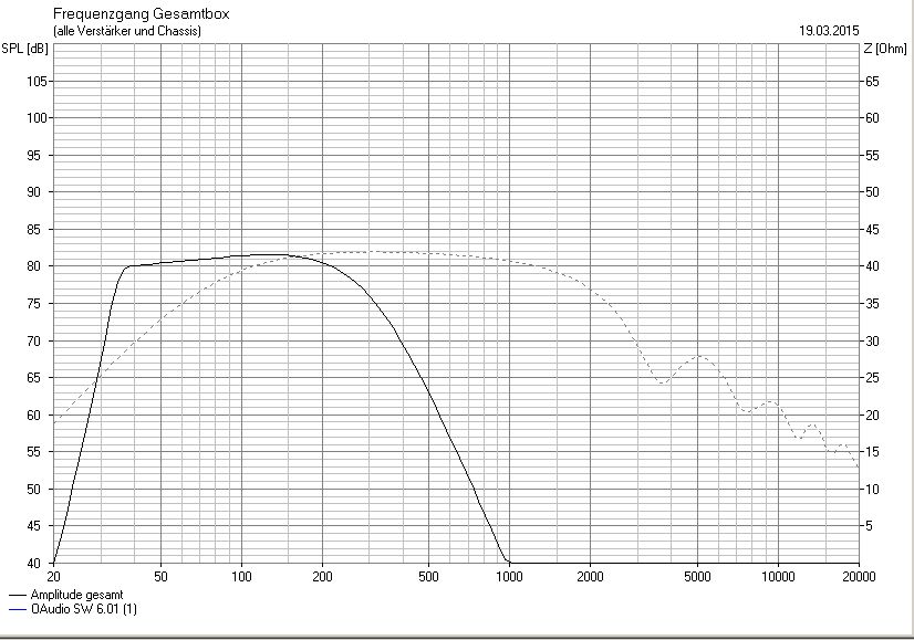

    Auch eine kleine Boxsim-Simu habe ich mit den Daten von OAudio gemacht. Es sieht so aus, als ob der
    SW 6.01 gut in den 4,3 Litern zu entzerren ist, die eine 50 cm breite Röhre mit der Stirnfläche von 17 X 17 cm den beiden Exemplaren zur Verfügung stellen.
    Boxsim Simu für den OmnesAudio SW 6.01

    Hi Chlang,
    was mir gerade aufgefallen ist:
    du hast da eine Anhebung von fast +10dB in deinem Setup.
    Das ist ok, aber bei den Preamp-Einstellungen sehe ich nur -6dB
    ... das macht +4 dB im Extremfall u. führt zu Übersteuerung,
    relativ unwahrscheinlich kann aber je nach gehörter Musik passieren
    Grüße Udo
    Hey Udo,
    Danke für's Mitdenken und das genaue analysieren! Es sind laut Filterdesigner zwar "nur" knapp 9 dB Anhebung im Bass, aber du hast Recht. Das hatte ich auch noch auf der Liste - bisher war mir akustisch allerdings noch nichts negativ aufgefallen, so dass der Leidensdruck nicht hoch genug war, diese Unsauberkeit zu beseitigen.
    Ich verspreche aber Besserung beim endgültigen Setup!
