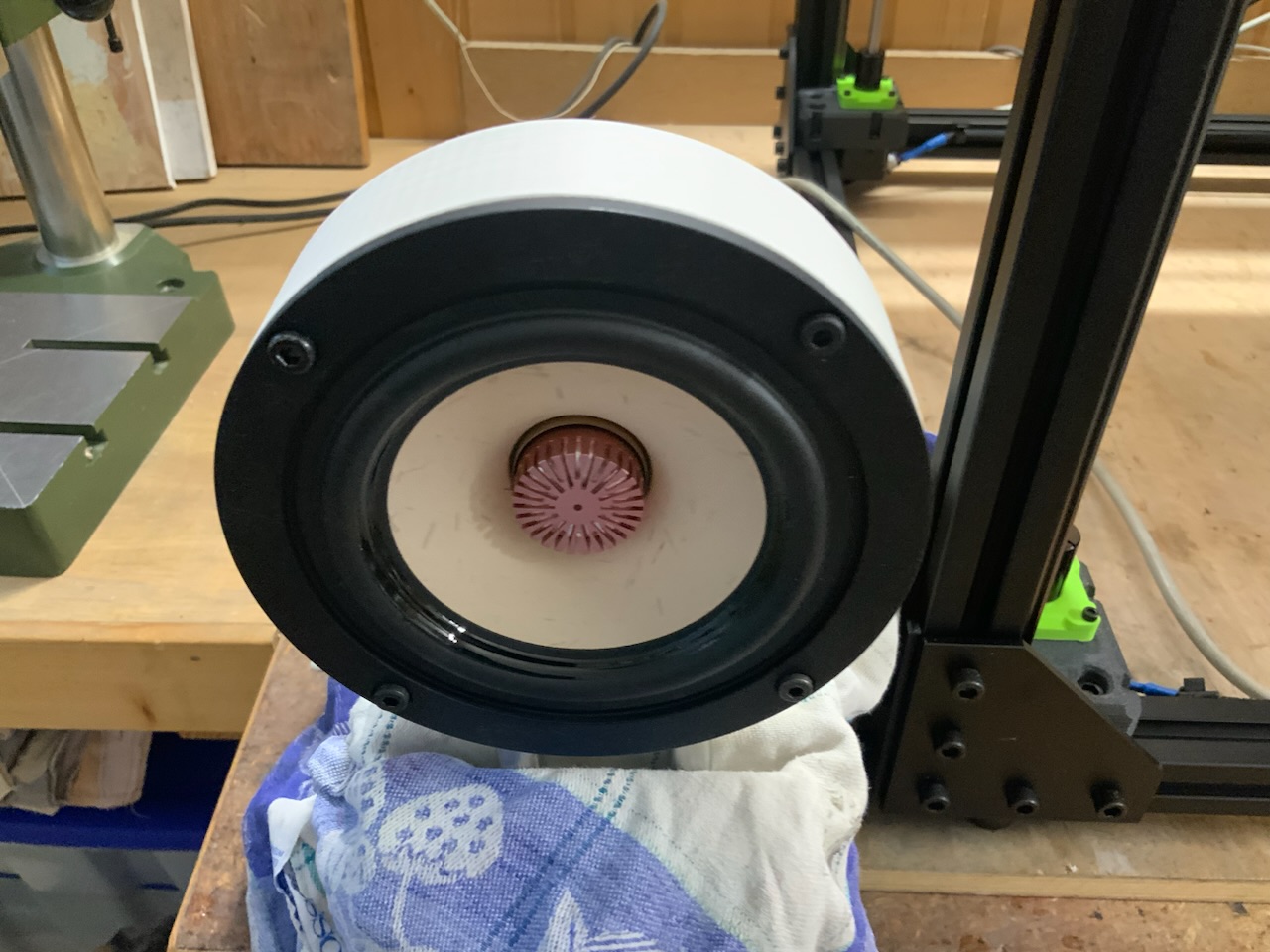

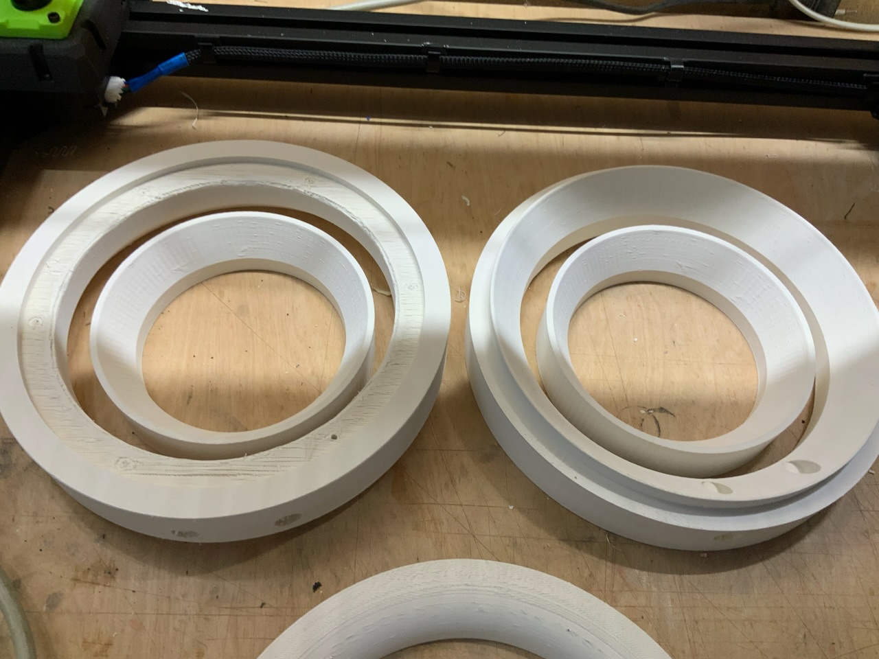

Hallo Hartmut,

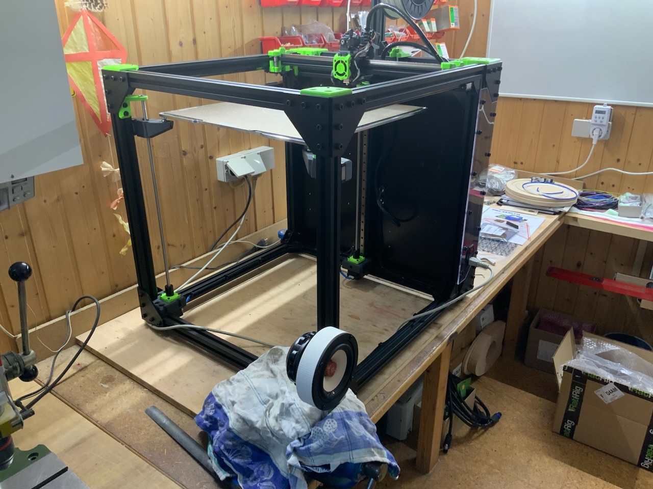

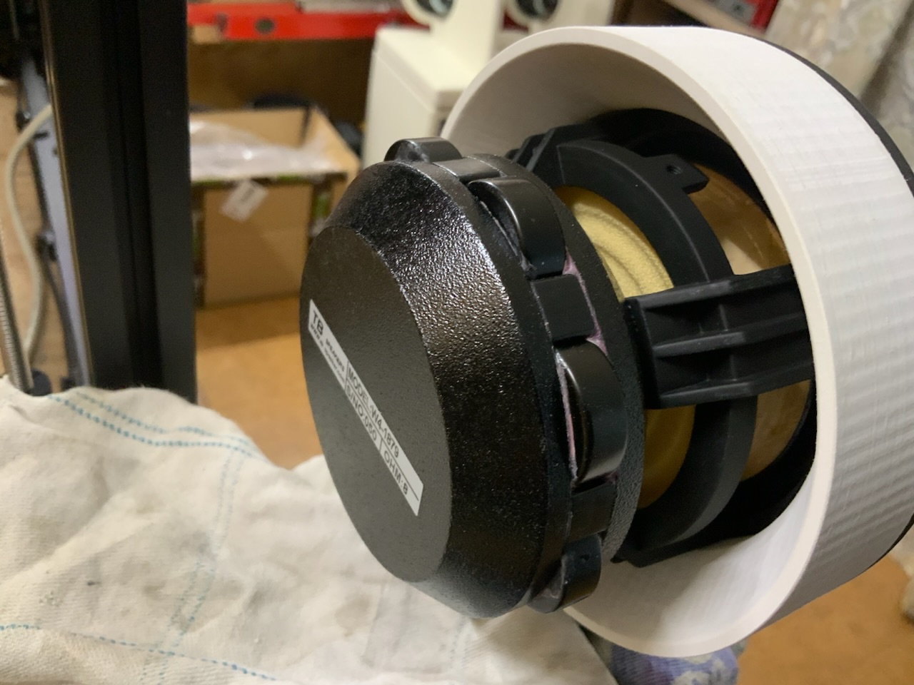

der 3D-Druckerbausatz ist fertig (RatRig) und das erste Filament ASA+ wurde für die ersten Versuche im OB Bereich "verdruckt".
Hier die ersten Photos:
Anhang 69594Anhang 69595Anhang 69596
Für den Breitbänder steht das Design. Für den U-Frame ist die Chassis-Befestigung mittels freeCAD fertig und der erste Testdruck mit Stützkonstruktion ist gedruckt. Jedoch ist die Falz für das Chassis sehr uneben, da sich die erste Lage des Filaments auf den Stützen nicht verbunden hat. Hier müssen wird noch mit der Betttemperatur und der Druckkopftemperatur Tests durchführen.
Eventuell ist ASA+ hierfür nicht genügend gut geeignet.
Mehr dazu nach den nächsten Druckreihen.

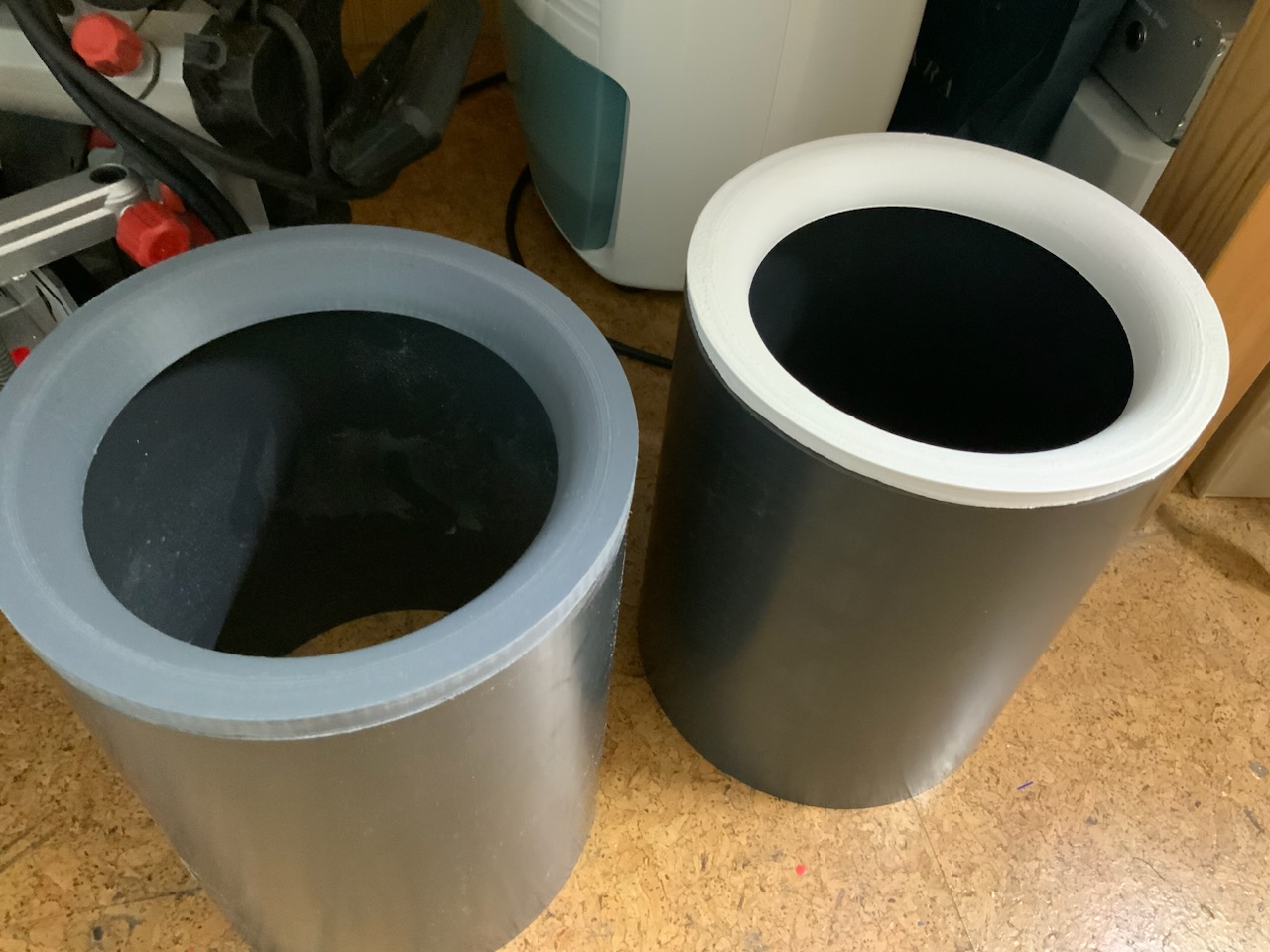

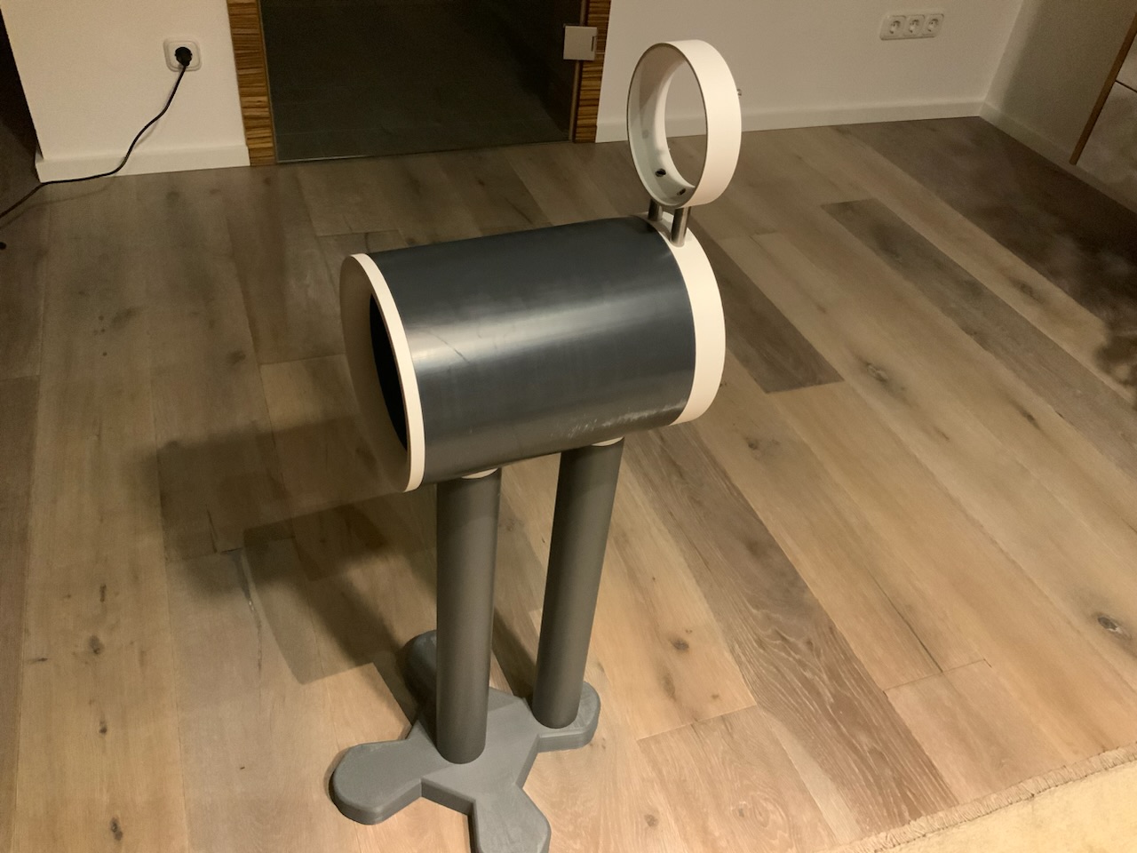

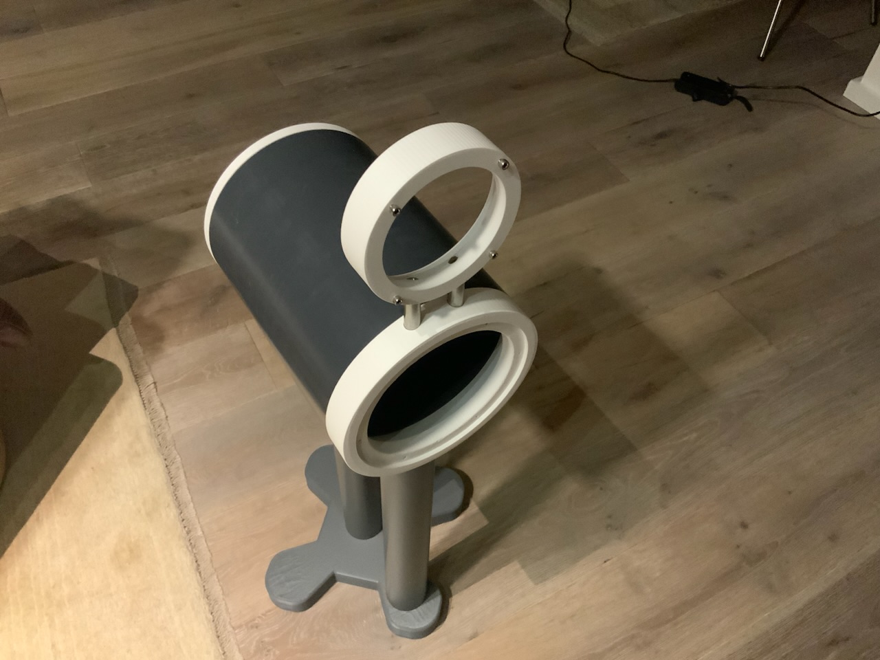

DYO Evo erstes Muster
aktuell gewöhnen wir uns an das 3D-Drucken.
Hier der erste OB Druckentwurf:
Anhang 69920Anhang 69921Anhang 69922Anhang 69923Anhang 69924
Der Fuss zeigt starkes Warping (Filament ASA+) an den Enden auf. Hier arbeiten wir aktuell am Design und Betthaftung (PEI-Platte) auf dem bezeitzten Bett des 3D-Druckers.

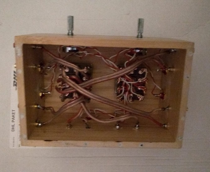

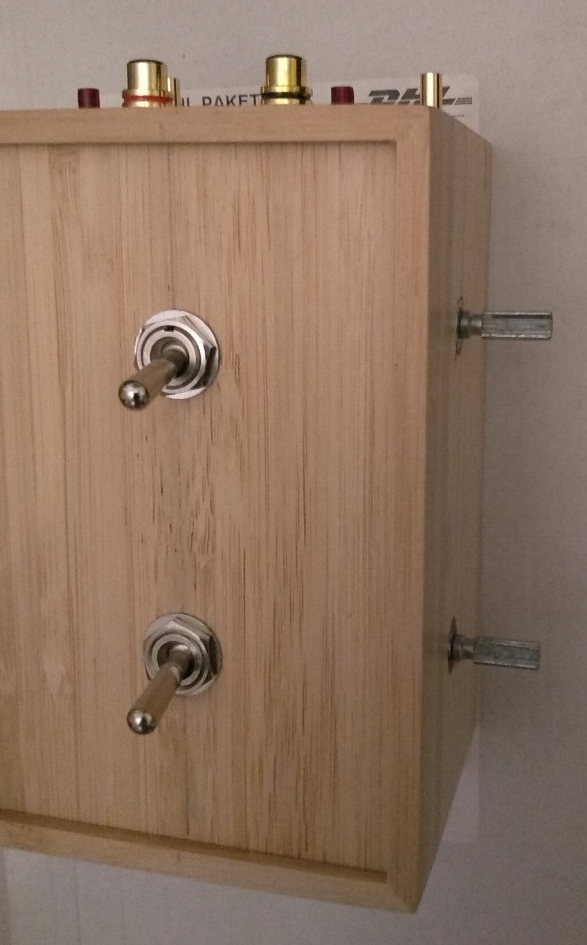

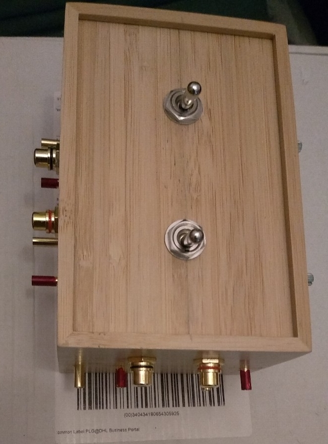

Da wir ein paar Endstufen zum Vergleich da haben, löte ich eine einfache analoge Umschalteinheit zusammen. Umstecken beim Hören dauert ungünstig lange und nicht immer ist es so eindeutig, wie bei dem Verstärkervergleich (FM300A Klon versus Icepower125asx2) in Schwelm. Um zu gewährleisten das sich die Endstufen nie "sehen" können, verwende ich einen 4-fach on/off/on 15A Schalter. In die Chinchausgang-Signalleitungen setze ich 100K Log Potis zur Pegelanpassung.
Der Umschalter ist nicht (bzw. nur bedingt) Röhrenverstärkertauglich. :rtfm: Obwohl ich nicht weiß Was gegen entsprechende Schutzwiderstände in Röhrenverstärken spricht, kann es sein, dass Keine am AÜ verbaut sind. :eek:

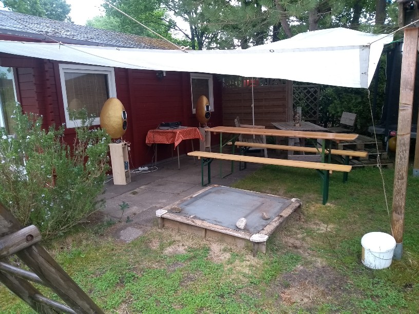

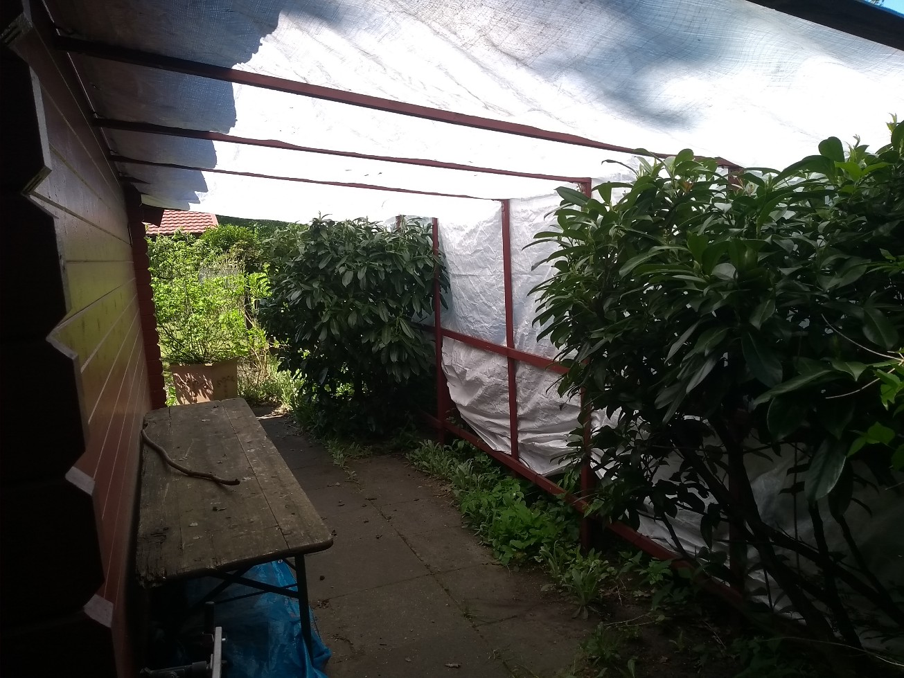

so war das letztes Jahr:
Küchenzelt: Anhang 70389 4x6m Plane; Anhang 70388 ...und als der Wetterfrosch um 13 Uhr sagte, es wird nicht mehr regnen, hatten wir die Plane abgebaut.
Bei herrlich Sonnenschein verteilt sich das Gewusel im Garten.

Edith: Habe den Umschalter für den VerstärkerVergleich und 4*Cat8, je 1,1meter Lautsprecherkabel mit 4mm bananas, für den Anschluss von 2 Verstärkern am Umschalter fertig.
Invers betrieben lassen sich separat:
2, im Pegel passiv regelbare, Signalquellen
und 2 Lautsprecherpaare schalten.
Heute Abend testen.
Anhang 70415Anhang 70416Anhang 70417
