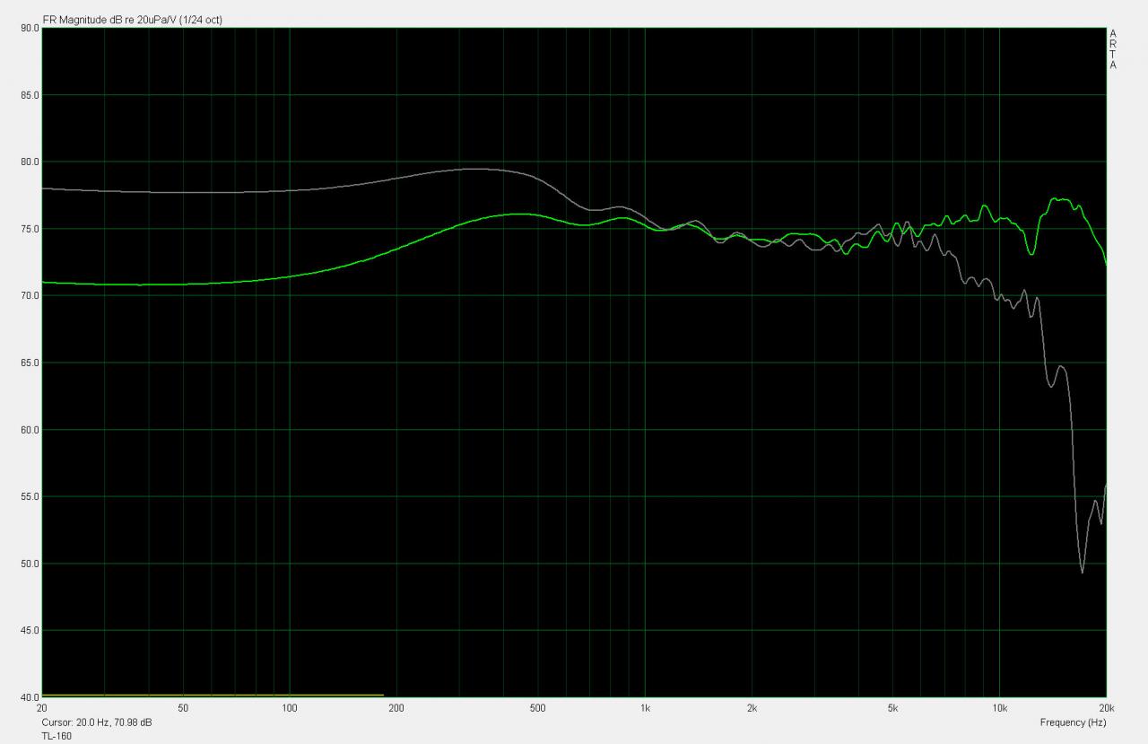

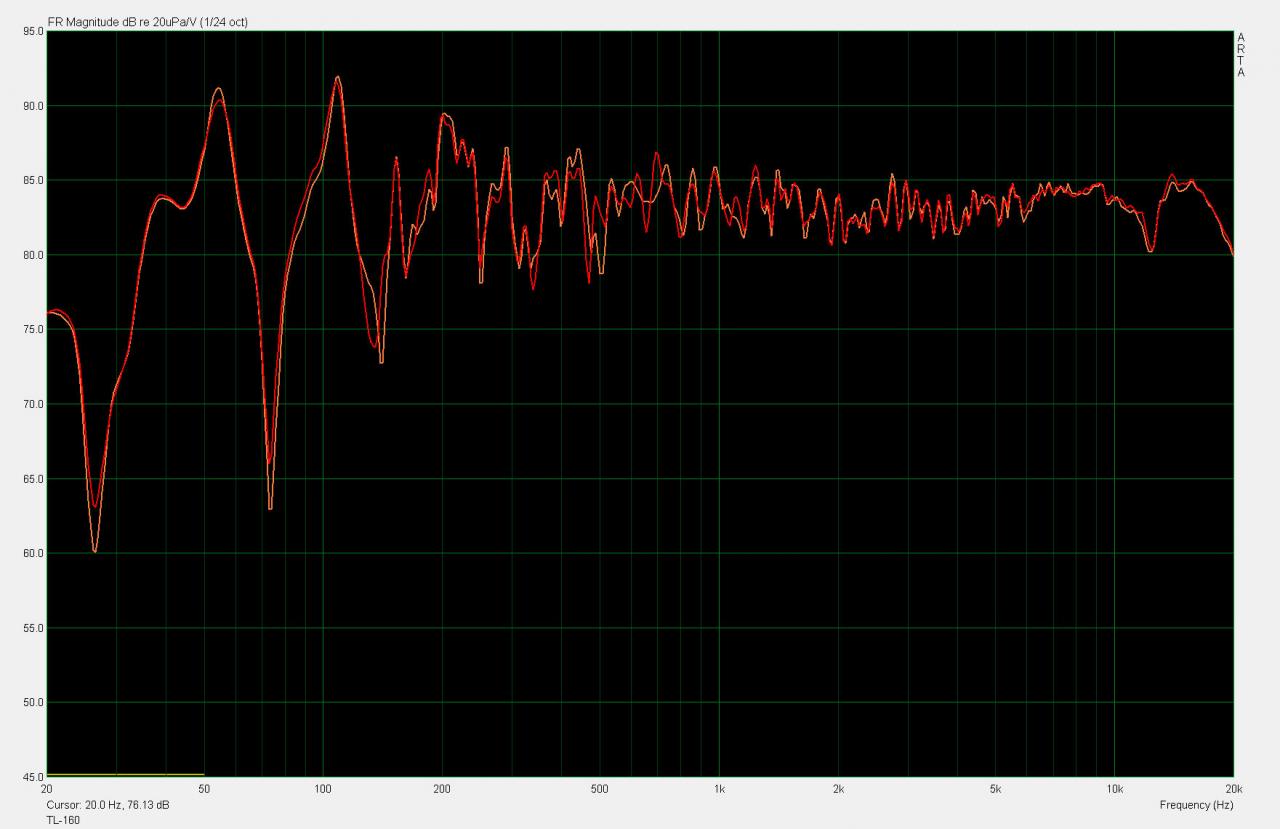

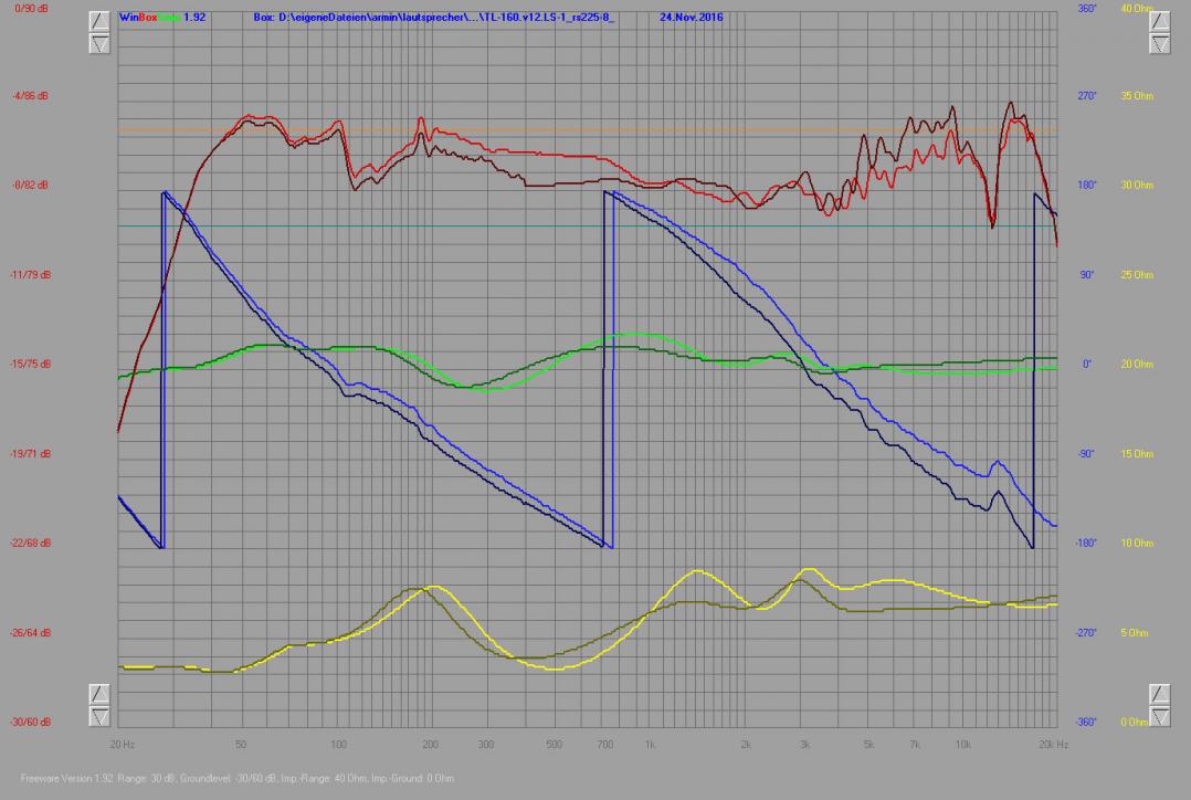

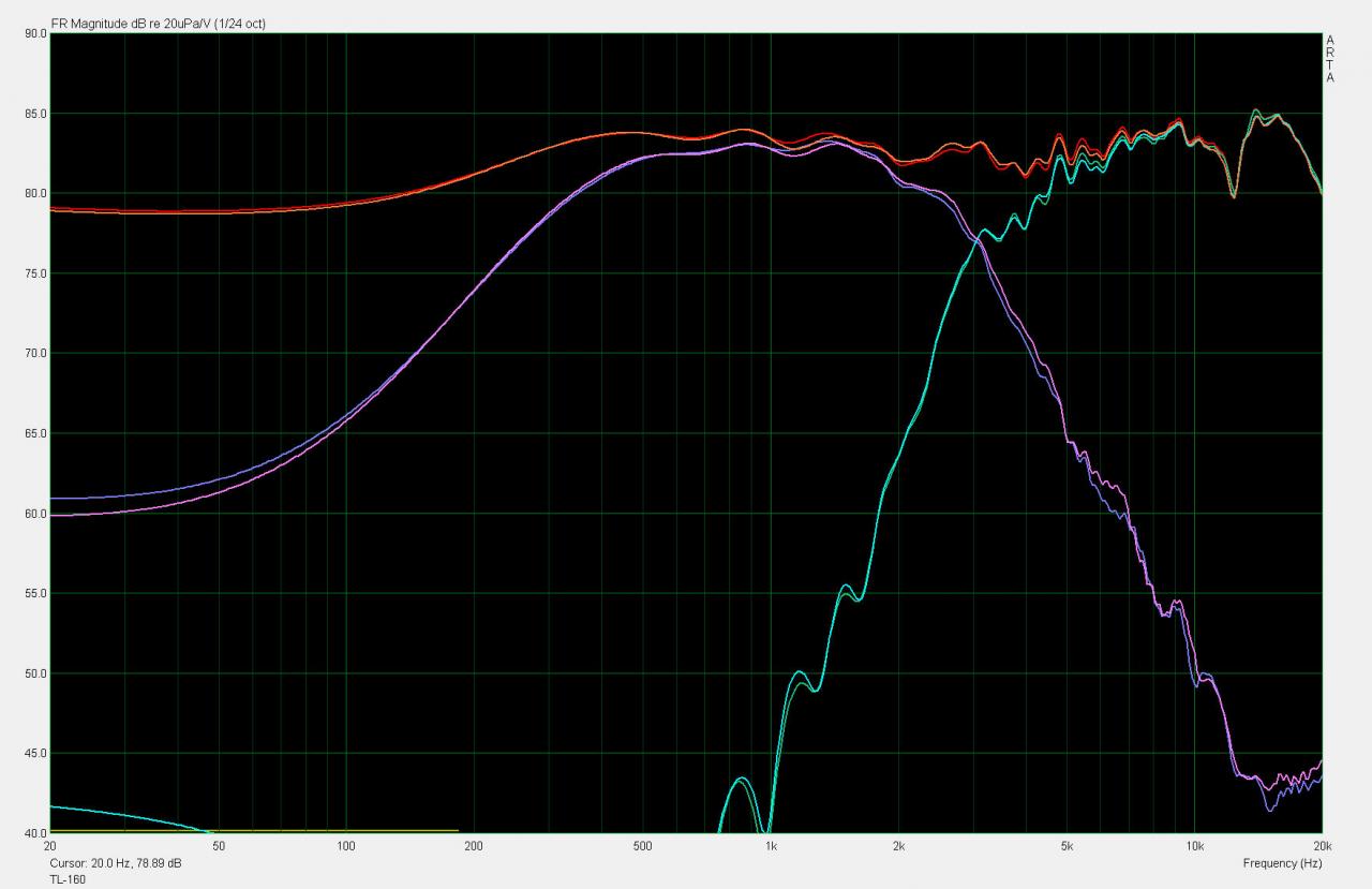

das ist mir die Zeit für ein off-topic Post wert. Habe gerade mal die Paargleichheit meiner "Retro-LS" mit der RS-225-8/MSH-116-4/D2010-851100 Bestückung und der aktuell gehörten Weichenversion gemessen.
Da zeigt sich mal wieder, dass Altes nicht schlecht sein muss. Okay, die Hersteller hatten lange Zeit für Serienkonstanz zu sorgen, aber dennoch bin ich angenehm überrascht über das Ergebnis:
Anhang 12542
Freifeld/Raum auf fast gleicher Position:
Anhang 12543
Dazu muss man noch folgendes beachten: Meine Front ist handverrundet - also garantiert nicht identisch für beide LS und bei den Monacor MSH-116-4 handelt es sich um jeweils ein gemischtes Paar aus altem Bestand (blaues Logo) mit neuerem Bestand (weiß-graues Logo).
Die Wavecor TMT waren bis auf eine Stelle auch gut in der Paargleichheit.
Die sechs Seas-DXT die ich derzeit hier liegen habe (aus 2007, 2011 und 2014 Fertigung), sind dagegen unter aller Kanone, praktisch nicht ein deckungsgleiches Paar darunter (musste bis zu zwei Bauteile ändern um einen Match zu erhalten).
Das nur so nebenbei.

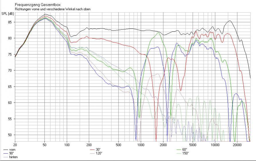

So weit so gut, aber nun ergibt sich ein ?schwerwiegendes? Problem mit der vertikalen Abstrahlung. Die D'appolito Anordnung mag bei tiefer Trennung noch gewisse Vorteile gehabt haben. Bei so hoher Trennung verkehrt sie sich bzgl. vertikaler Abstrahlung ins Gegenteil.
Habe dazu keine Messungen, aber wie in Post#28 gezeigt eignet sich Boxsim ganz gut um zumindest die Tendenz der vertikalen Abstrahlung zu simulieren.
Diese Simu (hier für Trennung bei 3,5kHz) sagt nun üble Nebenkeulen um 1,5kHz@60°, 2,5kHz@30° und 3kHz@60° voraus:
Anhang 12545
Man könnte fast schon von "Kammfilter-Effekten" sprechen. Klanglich wirkt sich die schlechte vertikale Abstrahlung für mich kaum aus, vielleicht leidet die Räumlichkeit etwas (kann aber auch Einbildung sein, da ich ja weiß dass es schlechter klingen müsste ;-)). Bin für das Heraus-Hören von Räumlichkeit, Tiefenstaffelung, usw. nicht der richtige Ansprechpartner (vielleicht stellt in in ein paar Wochen ein Effekt ein). Dramatische Änderungen würden mir sicherlich auffallen, doch für Feinheiten ist mein Gehirn wohl nicht entwickelt genug.
Da aber ein kategorischer Imperativ des DIY-LS-Entwicklers ("gebe dein Bestes") und der Thread-Titel, mich quasi zwingen, das bestmögliche vertikale Abstrahlverhalten zu realisieren, wollte ich die Anordnung von MT-HT-MT (D'appolito) zu MT-MT-HT ändern.

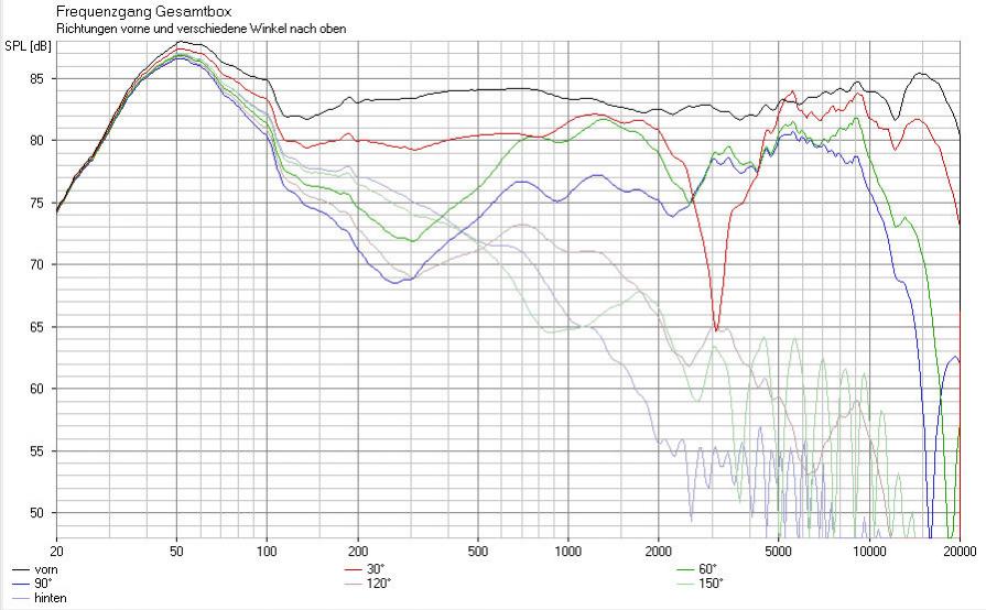

Der Umbau sollte möglich sein ohne die Front komplett neu machen zu müssen. Die Simu sagt eine deutliche Verbesserung voraus, nur schwache Nebenkeulen bei 0.8kHz@60° und 3kHz@60°.
Anhang 12546
Meine Frage an die "Goldohren" wäre, macht der Umbau klanglich Sinn und hat jemand zu MT-MT-HT Anordnungen schon Erfahrungen sammeln können?

Tja. Bekanntes Problem von dApolito. Der Sinn war mir nie ganz geläufig. Sanfte analoge Weichen funktionieren nur gut bei tiefer Trennung bzw. Wellenlänge groß im Vergleich Chassis Abstand.
Das versaut DA gänzlich und je höher man trennt desto schwieriger.
Was jetzt der Vorteil symmetrischer vertikaler abstrahlung sein soll weiss ich auch nicht. Dass Boden und Decken Reflektion gleich klingen? Was wenn ich einen Teppich habe???
Aber ich unterstütze die 3-4khz Trennung!
Wenn schon unvermeidbarer Einbruch dann wenigstens mit schönem Nebeneffekt. Siehe Bbc.
Nach meiner rumspielerei mit controller auf dem Schoß und live umswitchen von trennfrequenz und steilheit von 6 bis 48dB Flanke im vorlinearisierten 4 wege system:
Ich höre keinen relevanten Unterschied zwischen Bessel, BW und LR.
Und je steiler desto sauberer, klarer und linearer klingt es.
48 LR war mein Favorit. Besonders im Mittel Hochton.
Das würde dir evtl helfen. Je steiler du trennst desto schmalbandiger die Einbrüche was man weniger raushört.

Die Frage ist aber auch, reicht nicht ein Mitteltöner? Und falls mehr max. SPL notwendig ist, wäre nicht ein wirkungsgradstärkerer (PA)-Mitteltöner besser (z.b. PHL 930)?
Mit Auslöschungen bei D'Appollito und auch bei zwei parallel geschalteten Mitteltönern unter dem Mitteltöner hat man immer zu tun - nur eben bei anderen Frequenzen durch den unterschiedlichen Abstand. Man kann das auch nutzen. Bei dem Pappenbattle werde ich ein extremes Beispiel vorführen.
Kommt doch auf Treibergröße, Abstand und Trennfrequenz an. Wenn jetzt kleine 50 mm Breitbänder mit eckigem Korb um eine Neodynpille gebaut und bei 1,5 kHz getrennt werden, dann löscht da nicht viel aus. Aber bei den hier besprochenen Treibern ja, das zeigt ja auch Boxsim.
Bündelung entsteht aus Auslöschung. Das gibts bei allen Chassis in welcher Form und welcher Anordnung auch immer. Eine gewünschte Überlagerung kann auch ungeahnte Effekte erzielen.

Simu vert. Abstrahlung MT-MT-HT
Anhang 12550
Simu vert. Abstrahlung MT-HT
Anhang 12551
Bei Verwendung von nur einem MT treten praktisch keine Nebenkeulen in der vert. Abstrahlung auf.
Gruß Armin

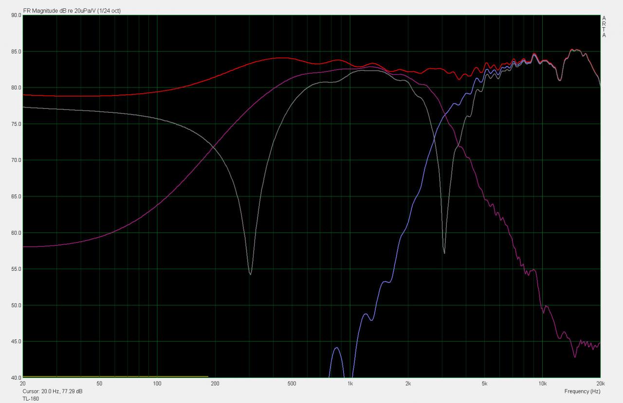

es gibt erste Ergebnisse zu berichten. Habe die letzte Weichenversion mit D'appolito Anordnung aus Post#104 in Mono gegen Weichenversionen mit der klassischen MT-HT Anordnung abgehört.
Den Favoriten mit MT-HT Anordnung habe ich dann vermessen.
Mit der D'appolito Anordnung bei hoher Trennung gab es ein wenig das Problem, dass ich für angenehmen Stereo-Klang den HT etwas überbetonen musste (noch etwas mehr als in Post#104, hatte einiges probiert HT flacher, MT höher,... ganz gepasst hat es aber nie). Dadurch wirkte das Klangbild etwas "dünn" bei Stimmen und Instrumenten.
Die Abstimmung der klassischen MT-HT Anordnung war schnell erledigt und hat aufgrund der höheren Trennung (durch den gewollt 2dB lauteren TT-Bereich) deutlich mehr Schalldruck im Mittelton. Klingt in Mono ausgeglichener als die MT-HT-MT Version. Die beiden TT sind trotz Erhöhung der Trennung von 200 auf 300Hz weiter nicht heraus zu hören - puh! ;-)
Hier der Vergleich, rot - klassische MT-HT mit 12dB/24dB LR@300/3200Hz, braun - letzte D'appolito mit 12dB/24dB LR@200/3200Hz:
Anhang 12556

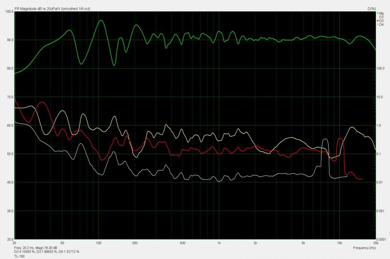

Der Klirr bei 91dB (1m) geht in Ordnung:
Anhang 12555
Hoffe dass der Klirr (K3) bei 100dB nicht allzu deutlich über 1% liegen wird. Wenn ich es nicht vergesse wird die Messung für die finale Version nachgereicht.

Jetzt aber zum wichtigen. Der Schalldruckverlauf unter Winkel ist zwischen 0,4-7kHz, wie schon die anderen hohen Trennungen mit 24dB-LR, nicht mehr neutral, weist aber in diesem Bereich wenigstens gutes CD-Verhalten auf. Habe dazu mal den 0° FG auf den 90° FG gelegt:
Anhang 12557
Die Präsenzsenke zieht sich bis 90° durch, der HT-Verlauf kippt unter Winkel deutlich ab. Hier die Schalldruckverläufe unter Winkel 0-90°:
Anhang 12553

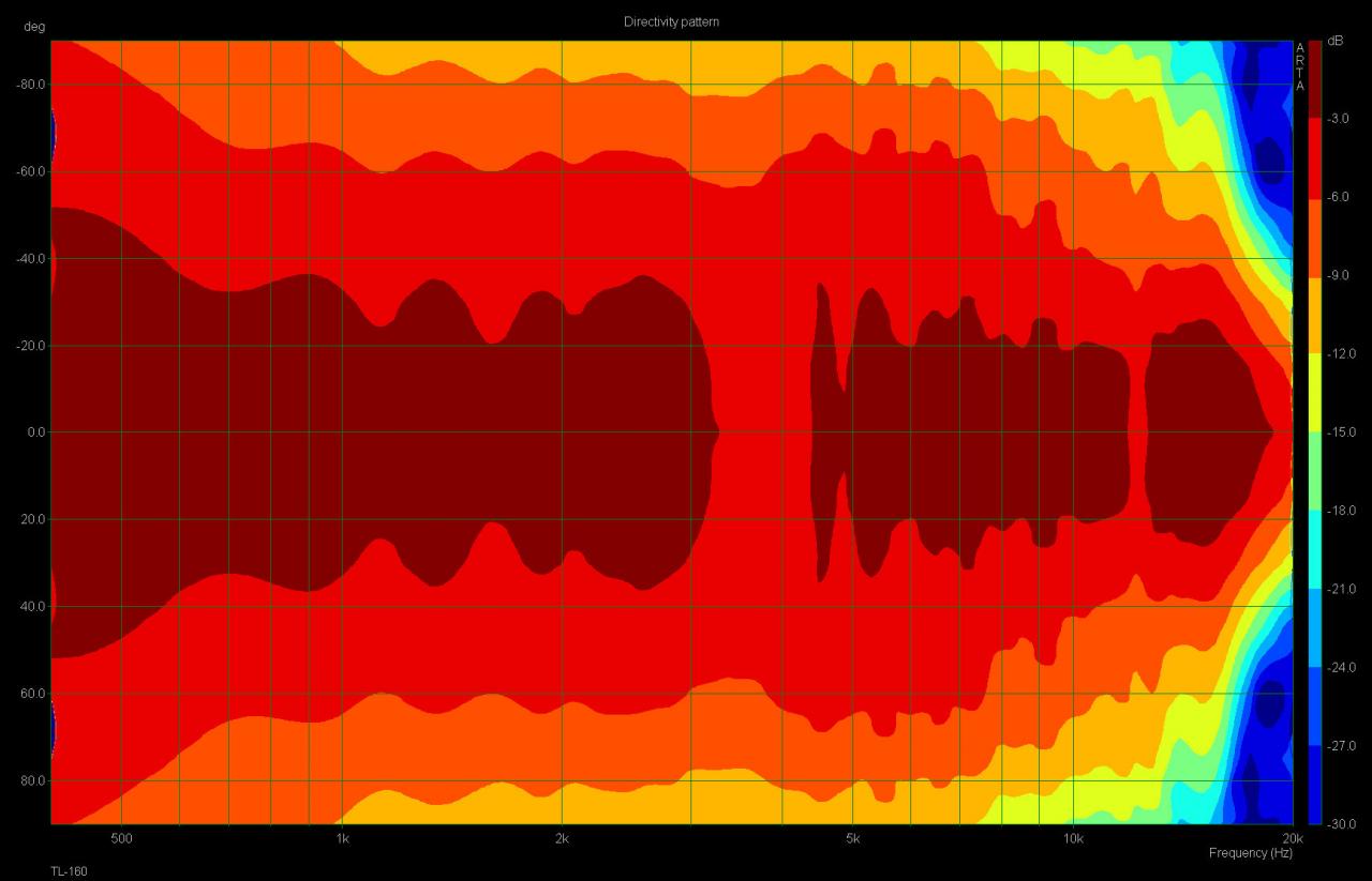

Das horz. Sonogramm sieht mittlerweile vertraut aus. Aber im Vergleich zur letzten D'appolito Version ist der Bereich von 0,7-5kHz deutlich gleichmäßiger.
Anhang 12554
Auch bei Verwendung der klassischen MT-HT Anordnung kann ich mir, bei meiner Chassis-Wahl (4'' im MT), nicht vorstellen ohne eine Präsenzsenke zu arbeiten.
Das Problem von aggressiven Stellen im Musikmaterial bei neutralem FG auf Achse, bleibt also weiter bestehen.
Das zum Teil miese vertikale Abstrahlverhalten der D'appolito Versionen kann dafür nicht die Hauptursache sein, da dies in der klassischen MT-HT Anordnung, wie in Post#109 und Post#115 gezeigt, nun deutlich verbessert ist, das Problem aber weiterhin besteht.

Yep, kann ich bestätigen. In einer "quick & dirty"-Simu mit MT-MT-HT Anordnung und 3,5-Wege Weiche konnte ich in etwa das vertikale Abstrahlverhalten der klassischen MT-HT Anordnung realisieren.
Die 3,5-Wege Variante wäre also eine echte Alternative falls die MT-HT Anordnung im Mittelton zu viel Klirr machen würde.
