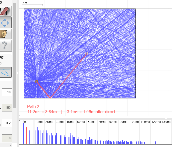

Du argumentierst, es gäbe vor allem diskrete Reflexionen. Ok, dann wollen wir mal...
Ein fiktives Beispiel: Ein Raum, schwach bedämpft (Absorptionsfaktor α = 0,2), wie es die meisten Wohnräume sind. Volumen ca. 63 m³, womit sich eine Nachhallzeit um 0,5 s und ein Hallradius (jawohl) von ca. 0,6 m ergibt.
Hier die Rechnung mit amroc:
https://amcoustics.com/tools/amroc?l...1%20-%20Speech
Zur Berechung der Modendichte wurde die Formel 2.7 aus "Problemschwerpunkt tiefe Frequenzen" (Helmut V. Fuchs) verwendet.
Dazu hab ich ein Rechnerlein gebastelt: Raumvolumen - Eigenfrequenzdichte
Bei o. g. 3 kHz, also für das Terzband von 3,15 kHz ergibt sich eine stattliche Modendichte von 147000, oder anders gesagt, ein durchschnittlicher Modenabstand von 0,005 Hz. Ich denke mal, das kann man beruhigt als diffus bezeichnen.
α = 0,2 kann man so ausdrücken, dass bei jeder Reflexion nur 80 % der einfallenden Energie reflektiert werden, was einem Pegelabfall von 1 dB gleichkommt.
Mit dem Tool "amray" hab ich das mal bis zur 10. Reflexion dargestellt - beschränkt auf die Horizontale. Das Diagramm zeigt die ersten ca. 130 ms der Impulsanwort, in der die Energie im Diffusfeld um etwas mehr als 10 dB abfällt. Die Positionen von Quelle und Empfänger wurden "frei Schnauze" gewählt. Es macht keine großen Unterschied. Signifikant ist nur, dass der Q-E-Abstand deutlich größer als der Hallradius ist (ja, das H-Wort)
Ob man da noch von "diskreten" Reflexionen sprechen darf? Ich denke, eher nicht. :thumbdown:
http://www.diy-hifi-forum.eu/forum/a...1&d=1507211648
P.S.: Wer sich das selbst anschauen will, kann die LOAD-Funktion von amray benutzen und das Folgende über die Zwischenablage einfügen.
Code:
41507210236270<settngs>BEAMTRC<spview>-22.25:-46.125:0.8<sktchpd>3%$0.75:1,0.75:436,539.5:436,539.5:1#0:1,1:2,2:3,0:3%)60.5:355%(303:219%
Dein Ernst? a=0,2? Du hörst bei Dir zu Hause in einem Hallraum, korrekt? Mein Güte, da muss ich mich ja nur rein setzen und habe die Nachhallzeit halbiert.
Und Du hörst immer mit Monopolen, richtig? Kein Gehäuse, die strahlen in alle Richtungen, schön omnidirektional.
Ach, und Deine ersten 10 Reflektionen, das ist alles noch ziemlich diskret. Oder was denkst Du, wie Deine 100 ms im Zusammenhang mit
Ich gebe allerdings zu, dass ich mich ungeschickt ausgedrückt habe. Irgendwo wird es einen Hallradius geben, nur ist der für das Hörempfinden nicht weiter relevant.
Hm,... ich weiß jetzt nicht, wie Dein Wohnzimmer - oder Dein Hörraum - ausgestatten ist. Aber die 0,5 Sekunden sind kein schlechter Wert. Wenn Du nur durch Deine Anwesenheit die Nachhallzeit von 0,5 auf 0,25 s reduzieren kannst, möchte ich nicht auf Deinen Körperbau schließen.
Was die Abstrahlung abgeht: Das lässt sich in der (ziemlich einfach gehaltenen) Simulation kinderleicht ändern. Bitte schön. Siehe unten bzw. Anhang.
Nein, natürlich ist der Hallradius für das Hörempfinden nicht relevant. Wie komm ich drauf? Du sagst damit aus, dass dieses kleine Diagramm, über das hier seit Beginn diskutiert wird, gar nicht relevant ist.
