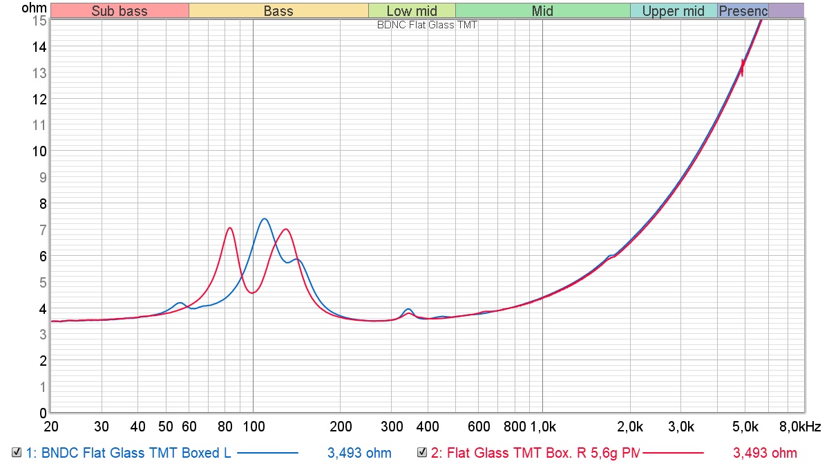

Kurzes Update:
Der 3d Drucker hat heute eine erste brauchbare Version der selbst gemachten Passivmembran ausgespuckt. Da muss jetzt noch ein Gewindeeinsatz eingeschmolzen werden, dann wird das Teil verklebt und dann wird wieder gemessen...
Der Fortschritt aktuell ist eher gemütlich. Der zweite Lautsprecher mit der selbst gedruckten PM ist nun montiert. Da der Kleber noch nicht vollständig ausgehärtet ist, habe ich nur eine kurze Impedanzmessung gemacht.
Ergebnis:
Das verstärkte Gehäuse in Verbindung mit dem Alubutyl scheint zu helfen. Es gibt weniger Störstellen. Die Abstimmfrequenz der PM liegt ohne Zusatzmasse bei 100Hz. Das passt gut für Versuche mit verschiedenen Zusatzmassen.
Negativ fällt auf: Die Schaumstoffsicke der PM erlaubt leider nicht sehr viel Hub.
Stay tuned…
Der Silikonkleber scheint mir immernoch recht weich, im Keller war es wohl zu kalt zum Aushärten. Insofern hier nur die Impedanzmessungen (blau: erste Box mit gekaufter PM, Rot: zweite Box mit selbst gedruckter PM).

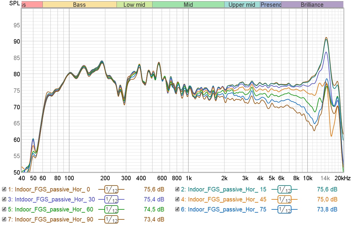

SO, nach einigen Tagen Sendepause heute ein Update:
Ich habe probeweise mit Wago Klemmen die erste Weiche gesteckt, das sieht jetzt so aus:
https://www.diy-hifi-forum.eu/forum/...3&d=1675606217
Anhang 69403
Ich finde es beeindruckend wie gut das mit der Vituix CAD Simulation übereinstimmt!
Die Grundtonüberhöhung ist passiv nur schwer zu korrigieren. Da das hier aber Desktoplautsprecher sind, stört das bei normaler (Tisch-) Lautstärke kaum. Und ansonsten habe ich die Möglichkeit per PEQ eine Linearisierung von 60Hz aufwärts zu realisieren.
Die Winkelmessungen dazu (leider nur Indoor, bei -2°C ist es wenig sinnvoll draußen zu messen).
https://www.diy-hifi-forum.eu/forum/...4&d=1675606507
Anhang 69404
Meine größte Sorge trat zum Glück nicht ein: Mein Topping MX-5 Verstärker schaltet die Lautsprecher frei. Der ist etwas sensibel bezüglich geringer Impedanz. Insofern alles gut und ich werde die Weichen löten und den zweiten Lautsprecher auf die selbst gedruckte Passivmembran umbauen.

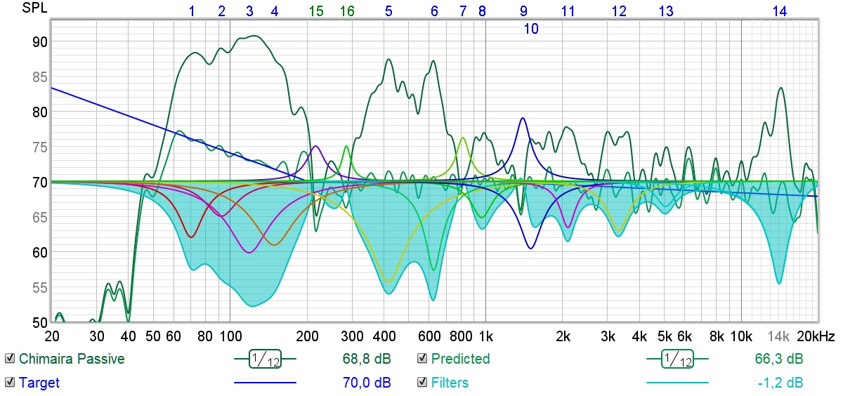

Ich führe meinen Monolog mal weiter. Vielleicht interessiert es ja doch jemanden ;-)
Frei im Raum stehend kann man mit den kleinen Boxen wirklich gut hören. Allerdings dickt der Bass dann an meinem Schreibtisch in einer Nische mit Dachschräge dermaßen auf, dass das nicht mehr zu ertragen ist.
Insofern muss das nun REW mit EQApo lösen und das ist in 5min. gemacht.
Schaut etwas wild aus:
