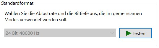

Bisher keine Probleme (bis auf Issue #60). Allerdings wird mit unter 2004 nur 24 Bit/48 kHz als Option angeboten, Kanalanzahl gar nicht. Ich probier mal 20H2 aus.... mal schauen was kapput wird ;)
Steh auf dem Schlauch, den Satz verstehe ich nicht.
Hat sich überschnitten. Siehe Nachtrag oben.

Geh über ASIO4All. Der Standardwindowstreiber kommt mit class-compliant devices nicht zurecht.
