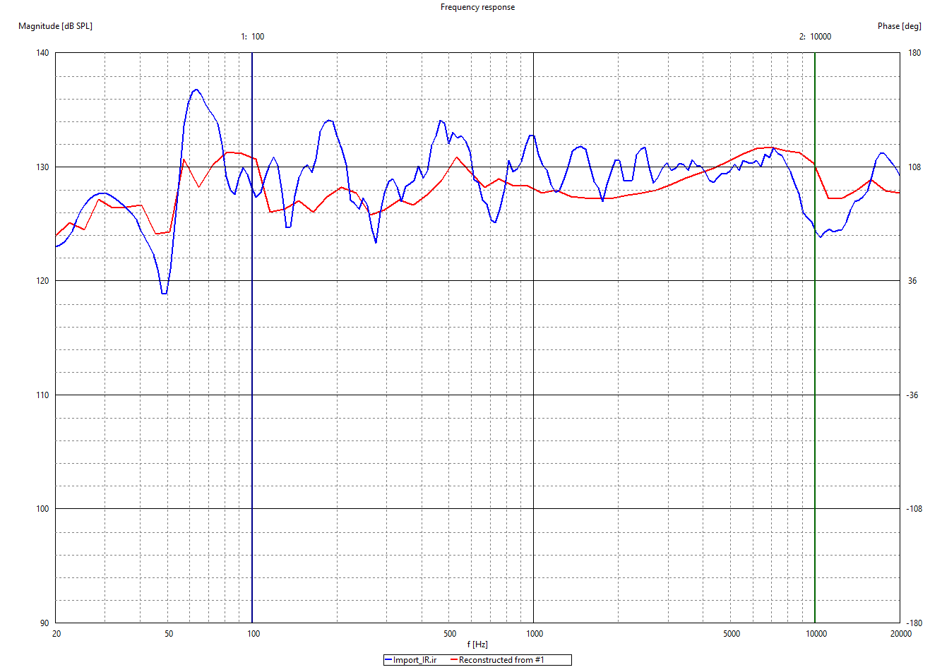

Ich habe jetzt nochmal etliche Literatur gelesen, ua auch Paper von so Größen wie Earl Geddes, Sean Olive und John Vanderkooy, die sich alle schon damit beschäftigt haben. Die letzten beiden greifen übrigens auf eine extrem clevere Idee von Laurie Fincham - ja, DEM Laurie Fincham - zurück um die Erkennung der Pol- und Nullstellen im Tiefton zu verbessern. Im Paper von Vanderkooy kommt noch eine weitere extrem clevere Idee hinzu die dafür sorgt, dass auch ohne irgendeine hochmathematische Analyse eine Verbesserung erzielt werden kann, also mit ganz herrkömmlicher Fensterung. Das alles erfordert aber a) Vorwissen über das Messobjekt und b) bei mir noch einen weiteren Verarbeitungsschritt, den ich bisher wegen Aufwand weggelassen habe. Die Paper sind leider nicht frei verfügbar, liegen aber in der AES E-library.
Vorwissen anwenden wäre für mich Ok, und den Schritt b) werde ich auch noch gehen, ich hatte aber noch eine weitere Idee. Und zwar könnte man den Freifeldfrequenzgang auch aus dem Burst Decay ableiten. Im einfachsten Fall - keine Reflexionen - nimmt man einfach den Peak der Hüllkurve der Antwort auf den Burst, sobald Reflexionen vorliegen muss man aus der Hüllkurve vor der Reflexion ein paar Werte entnehmen und darüber annähern. Ich hatte das gestern Abend einfach mal schnell zusammengehackt, ohne die Annäherung also nur über den Maximalwert. Es ging mir nur um den generellen Ablauf, aber das Ergebnis ist trotzdem interessant:
Anhang 72663
Was sehen wir da? Blau ist der Frequenzgang aus der ungegateten (bzw 100 ms lang) Impulsantwort, geglättet mit 1/6 Oktave, rot der Frequenzgang aus der Burstantwort. Der Burst ist 5 Perioden lang und mit einem Blackman-Fenster verformt. Das ist nicht ideal, war für mich jetzt aber am einfachsten. 5 Perioden bedeutet, dass nach 2,5 Perioden das Maximum erreicht wird. Die erste Reflexion trifft in der Messung nach ca 2 ms ein, d.h. ab ca. 1250 Hz entspricht die Kurve dem Freifeldfrequenzgang. Der ist natürlich stark geglättet, denn so einen Burst kann man auch als Bandpassfilter auffassen und daher spiegelt sich in der Antwort ein Frequenzband und nicht eine einzelne Frequenz wieder. Interessant finde dich allerdings auch den Bereich unterhalb von 1 kHz, der so ziemlich alle durch die Reflexionen verursachten Welligkeiten ziemlich gut wegbügelt. Woran das genau liegt kann ich nicht sagen, aber ich würde es erstmal nicht ausschließlich auf die oben erwähnte Glättung schieben.
So, und jetzt die eigentliche Idee: niemand hindert mich, weder die Auswertungsmethode - Peak oder Approximation - noch die Burstdauer konstant zu halten. Ich könnte zB im Tiefton mit möglichst kurzen Bursts arbeiten, um eine höhere zeitliche Auflösung zu erhalten (auf Kosten der Frequenzauflösung) und im Hochtonbereich gerade umgekehrt. Oder ich werte im Tiefton noch den Peak- oder die Fläche unter dem Burst aus, und dann ab ca 200 Hz über Approximation. Der Gedanke dahinter ist, mehr dem Gehör Rechnung zu tragen. Es bleibt also spannend.

sehr spannend was du hier zeigst. Die Liste der Leute, die sich an dem Thema versucht haben ist meines Erachtens noch länger, neben den erwähnten Größen aus der University of Waterloo auch z.B Juha Backman und andere, weniger bekannte Namen.
Nach meinem Kenntnisstand ist davon allerdings bislang nichts in der alltäglichen Messpraxis angekommen.
Vor einigen Jahren habe ich mal versucht Ivo Mateljan bei einem Treffen in Split zu überzeugen den Ansatz von Vanderkooy/Lipshitz in ARTA zu integrieren, bin aber böse abgeblitzt. Er sagte mir, dass all diese Verfahren viel zu instabil sind um seriöse Ergebnisse liefern zu können.
Lass dich nicht entmutigen.

der Name Backman tauchte auch irgendwo auf. Und Ivo hat auch irgendwie recht: es ist alles nicht so ganz stabil und zuverlässig, zumindest das was ich bisher gemacht habe. Die FFT funktioniert dagegen immer. Ich sehe das allerdings mehr aus Entwicklersicht: wenn ich damit auf, sagen wir, 100 bis 200 Hz unter Wohnraumbedingungen komme, dann habe ich schon viel gewonnen. Darunter kann man mMn mit dem Nahfeld gut substituieren.
Und wenn man mit Vorwissen noch weiter runter kommt, dann wäre mir das auch recht, denn ich weiß ja was ich baue. Und dann gilt eben: CB -> 1 doppelte Nullstelle bei DC, BR -> 2 doppelte Nullstellen bei DC. Und in beiden Fällen kann ich meistens auch das Modell direkt angeben. Wäre für mich Ok, es ist dann halt keine absolute Blackbox (das wäre natürlich die absolute Krönung, wenn das klappt).
