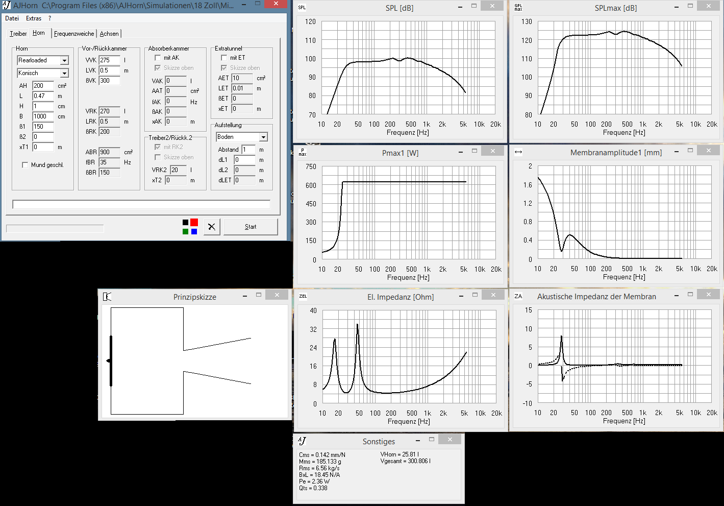

Ich hab das mal in AJ-Horn geschmissen: Das wird eine 300-Liter-Kiste. :thumbup:
Du kommst selbst mit allen Tricks nicht auf die 1225 cm² Austrittsfläche, sonst ufert die Länge aus.
Aber 1000 cm² sind drin in Kombination mit einer "Halsfläche" von 300 cm² (drunter würde ich nicht gehen).
Fazit: Nicht optimal fürs Onkenprinzip aber mit Kompromissbereitschaft wird das bestimmt ein nettes Ding.
Vielen Dank für die Berechnung - soweit weg bin ich da garnicht: Ich habe mich an den empfohlenen 200cm2 orientiert und diese auf 1m als Hals verteilt. Dann auf 1.200 hochgezogen ergibt im Mittel 700 und daraus ergibt sich die Gehäuselänge. Innen komme ich auf 177l abzüglich Chassis und außen auf 280l. Breite 80 Tiefe 70 Höhe 50. Würde ich bei der Halsfläche auf 300 gehen, wird das umbaute Volumen für die dann größeren und längeren Kanäle natürlich größer. Wäre möglich, die Breite würde mich nicht stressen, dann wäre aber innen die Konstruktion mit dem Kanal der dann wegen der Länge ums Eck gehen muss signifikant schwieriger.

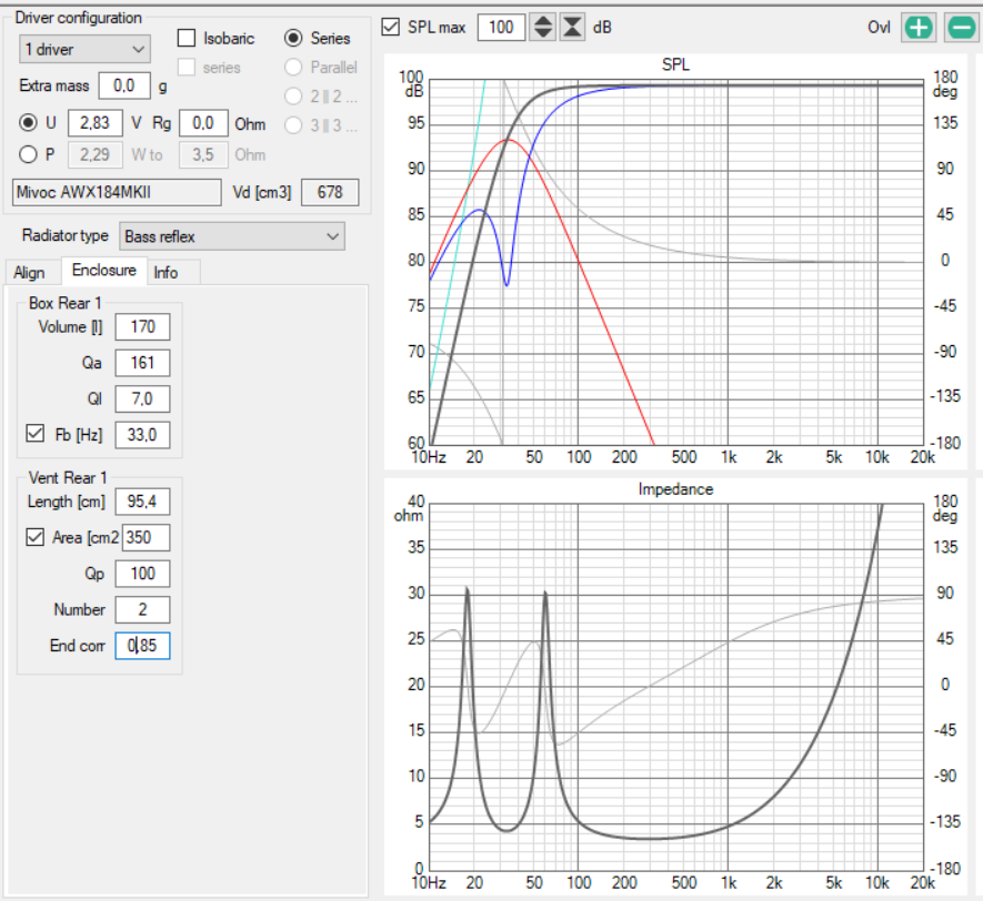

So, endlich zuhause, endlich Vituix angeworfen. Bei 200cm² habe ich maximal 2m/s und die Turbulence Warning ist bei 17. Also sollten 20cm² Portfläche doch ausreichend sein?
DIe Portlänge ist aber anders als im Online-Rechner, evtl. habe ich aber auch den Korrekturfaktor falsch gesetzt:
Anhang 58576
Meine Ports würden genau in den Ecken Enden, oben und unten bündig. Ich habe jetzt alle möglichen Tabellen angeschaut aber blicke noch nicht wirklich welchen Faktor ich jetzt eingeben muss, damit die Länge die angezeigt wird auch die reale Länge ist. Zumindest würde ich die Ports in den hinteren Ecken enden lassen, falls da bezüglich Druckmaximum nix dagegen spricht.
Hier mal die Simulation:
Anhang 58577
Diese ergibt mit AJHorn ein Nettovolumen von 300 Litern.
Wenn man die Kontur von konisch auf oktalhyperbolisch ändert wäre zwar auch eine Halsfläche von 300 cm² realisierbar aber dann nachträglich kaum noch in der Länge korrigierbar.
Die 200 cm² halte ich noch nicht für kritisch (Abrundung der Öffnung nicht vergessen), allerdings sagt man, dass 1/3 der Membranfläche eine gute Wahl wären.

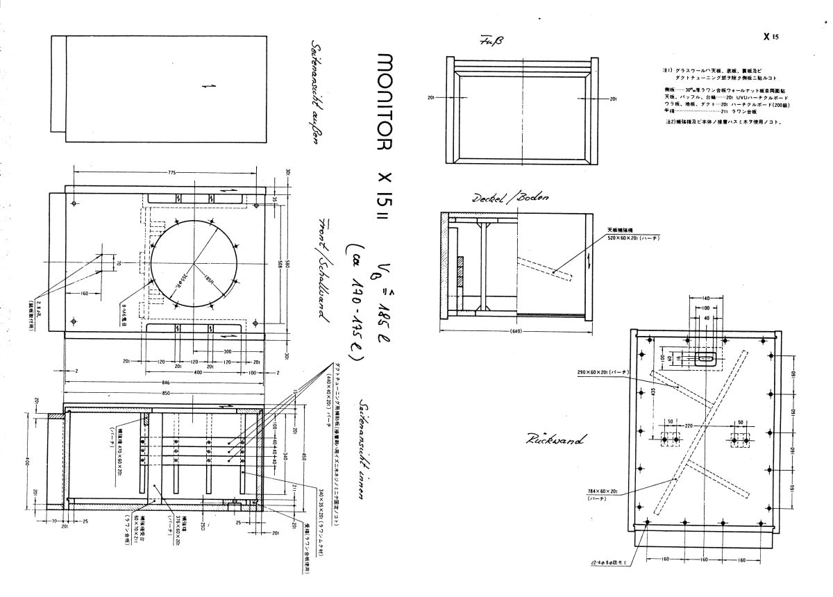

Für den Coral 15L-100 gab es mal diesen Onken-ähnlichen Vorschlag. Interessant war die Möglichkeit den BR Kanal mit Leisten zu verkürzen oder zu verlängern.
Anhang 58578
